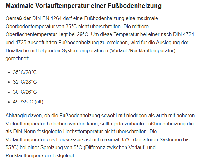

wir haben ein Neubau Reihenhaus gekauft, teil des Kaufvertrages war ein Vertrag mit einem Nahwärmeversorger. In dem Vertrag ist in den im Anhang befindlichen Technische Anschlussbedingungen festgehalten, dass die Vorlauftemperatur für die Fußbodenheizung 35° betragen soll. Nun wurde uns gesagt, dass das Bauunternehmen die Parameter nicht einhalten konnte und die Vorlauftemperatur der Fußbodenheizung nun bei 42° liegt.
Meine Frage nun an euch: Kann ich sie dafür belangen?

Wer und warum kann die Vorlauftemperatur nicht eingehalten werden? Kann technisch nicht auf maximal 35 Grad runtergemischt werden oder wurde bei der Fußbodenheizung so sehr gespart, dass es bei maximal 35 Grad im Winter nicht warm werden wird?
@RotorMotor hat gerade auch geantwortet.
P.S. 35 Grad im Neubau ist eigentlich schon zu hoch. Vernünftig geplant reichen maximal 30 Grad aus - 42 Grad sind weit weg von der aktuellen Technik. Führt zu erhöhten Heizkosten bzw. Verschleiß der WP. Ist ein klarer Mangel - nur die Frage, von wem verursacht.

Welche Wärmepumpe? Nahwärmeversorger, ist doch wie Fernwärme. Man hat keine eigen Wärmequelle.
Und sicher wird man den Vorlauf an der Übergabestation auch drosseln können. Ich sehe da keine Probleme. Wenn es einen Wärmemengenzähler sollte der ordentlich abrechnen.
Wenn mein Vorlauf 60 Grad hat und ich mein Thermostat auf 2 runter drehe dann gehen da auch keine 60 Grad durch den Heizkörper.
Andererseits hat man den Vorteil, je höher der Vorlauf umso mehr kann man im Fall der Fälle auch aufheizen.
Vielleicht hat die Baufirma gemerkt, dass es bei 35 Grad Vorlauf zu kalt in den Häusern ist. Verluste von der Wärmestation bis zu den Häusern zu hoch. Der erste hat vielleicht 42, der letzte nur noch 32 Grad. Wer weiß.

Uns wurde ein neuer Wärmeversorgungsvertrag angeboten, bei dem ist Vorlauftemperatur entsprechend höher angegeben. Unterschreiben werden wir den nicht, deshalb habe ich mich gefragt was wir mit der Information weiter anfangen können. Details zu dem Warum erfahre ich wahrscheinlich morgen.
Der Schaden ist mir ja dann in der Hinsicht entstanden, dass mein zu erwartender Heizbedarf höher ausfallen wird. So denke ich es mir zumindest als Laie.
@Buchsbaum066 Sehe ich genauso, leider war die Alternative dann kein Eigentum zu besitzen. Wir wohnen leider in einer Gegend in der man keine große Wahl hat, wenn man nicht Multimillionär ist. Aus dem Vertrag versuchen wir aber natürlich so schnell wie es nur irgend geht heraus zu kommen. Gottseidank hat der Gesetzgeber die maximale Vertragslaufzeit ja auf 10 Jahre begrenzt.

Der gelieferte Vorlauf über Nah-/Fernwärme hat erstmal nichts mit dem nötigen Vorlauf bei NAT entschieden um es warm zu bekommen.
