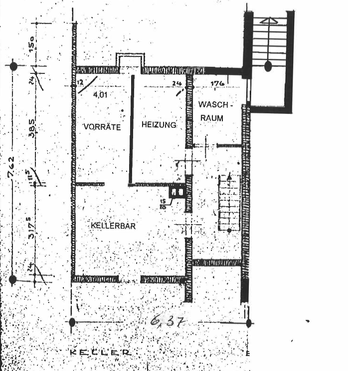

Guten Morgen zusammen,
ich hoffe mit meiner Frage hier richtig zu sein.
Wir spielen mit dem Gedanken, das Haus meiner Oma zu kaufen.
Gerne würde ich einen neuen Grundriss (auch in 3D) erstellen.
Da ich aber kein Architekt o.ä. bin, deute ich den Grundriss sehr leihenhaft.
Anbei der Grundriss des Kellers als Beispiel.
Für mich stellen sich die folgenden Fragen:
1. Wie dick sind die einzelnen Wände?
2. Wie breit, lang sind die einzelnen Räume.
Teilweise habe ich das Gefühl (wie gesagt, vielleichte lese ich den Plan auch falsch), das einige Angabe fehlen.
Würde mich hier über eure Unterstützung freuen.
Vielen Dank im voraus!

Das ist die jeweilige Wanddicke, also 11,5cm und 24cm (jeweils ohne Putz)
Die linke Wand hat Außenmaße von 7,62m - setzt sich zusammen aus 24cm Wanddicke oben, dann 385cm Innenraummaß, dann 11,5cm Wand, wieder 317,5cm Innenraummaß und zuletzt wieder 24cm Wanddicke der unteren Wand.
Von links nach rechts Außenmaß 637cm (steht unten):
linke Wand 12cm, dann 401cm Raum (zwischen Vorräte und Heizung steht keine Mauer?), 24cm Wand, 176cm Waschraum, 24cm Wand
Eigentlich sollte irgendwo auf dem Plan ein Maßstaab angegeben sein.
Die Wandstärken sind bemaßt bis auf die Wand Vorrat - Heizung. Diese ist wohl später eingezogen worden. Daher fehlen dir auch die Maße wie breit die Räume sind. Länge Treppe und Flur fehlt ebenfalls. Da solltest du halbwegs mit dem Maßstaab und Lineal hinkommen. Alle anderen Maße sind vorhanden
Vorrat/Heizung ist 401x385 cm ursprünglich
Bar ist 401x317,5 cm
Flur und Waschküche sind jeweils 176 cm breit Länge mußt du mit Lineal und Maßstaab ausrechnen.
Wandstärken hat Nordanney bereits geschrieben
U
unnamable1549
naja, da ich den Grundriss gerne digital nachbauen möchte, wären diese Angabe schon interessant. Zumaldem ja Angabe fehlen, welche man sich dann hätte eventuell berechnen können
