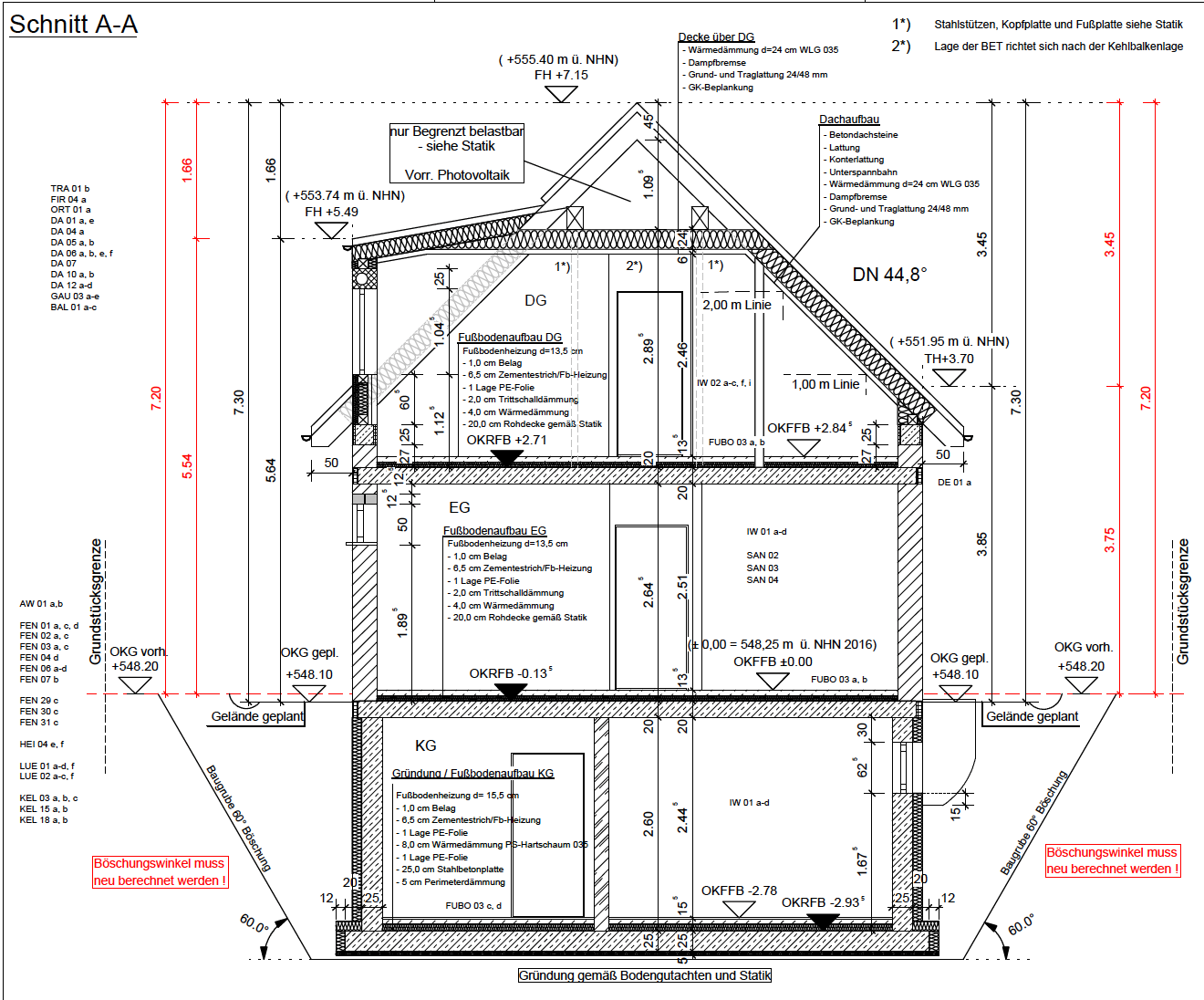

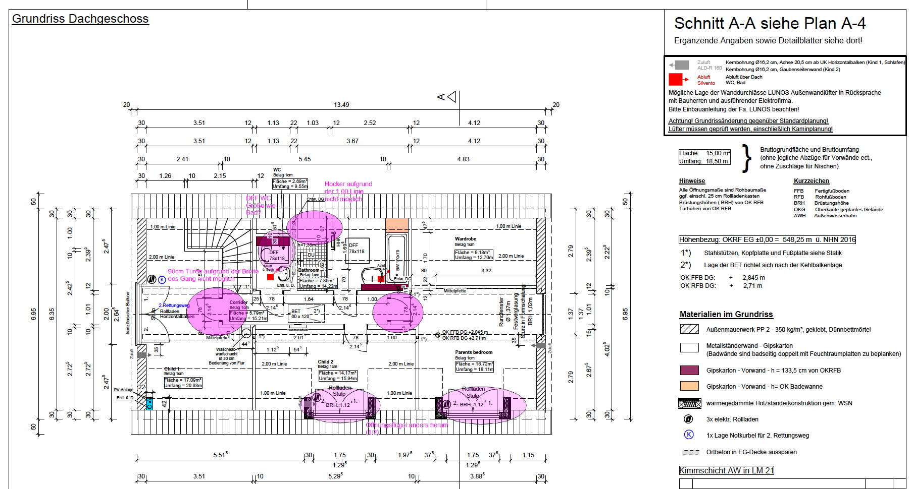

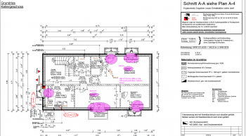

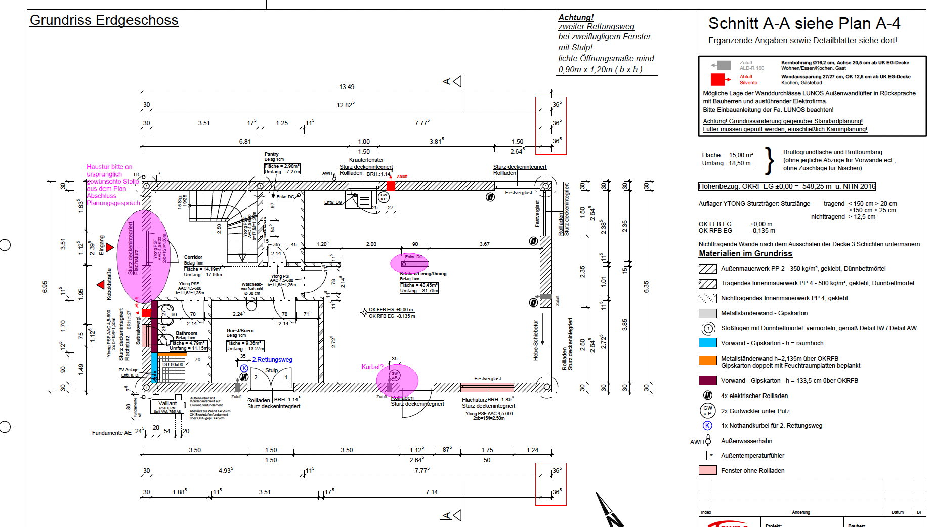

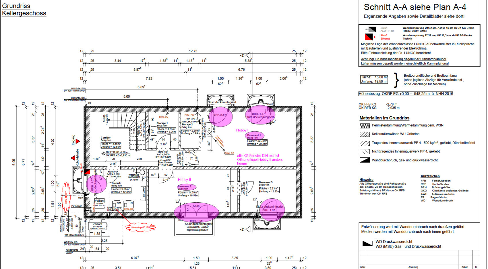

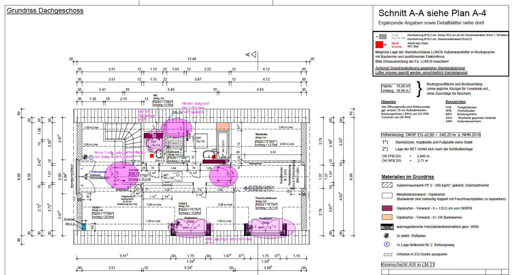

Vielleicht kann mir jemand helfen festzustellen, ob diese Entwurfsgrundrisse in Ordnung sind oder gibt es etwas, das auffällt oder ganz und gar nicht ratsam ist und das Wohnen im Haus stört?
z.B. ob Beleg 1cm sein kann, wenn Holzboden im Wohnzimmer geplant ist und ob die Treppe gut aussieht und bequem zu benutzen ist?
Die Pläne sind noch nicht ganz fertig.
Grundriss Erdgeschoss eines Hauses mit Maßlinien, Beschriftungen und Details
Grundriss Kellergeschoss mit Raumaufteilung, Treppen, Maßen; Schnitt A-A rechts.
Grundriss Dachgeschoss: detaillierter Plan mit Maßlinien, Wänden, Türen und farbigen Markierungen.
Schnitt A-A durch Mehrgeschossbau mit Dach, Fundamenten, Wänden und Maßangaben.

Bedeutet? Das Haus wird so gebaut?
Möblier mal die Bude. Da gibt es einige Engstellen. So richtig nett ist der Allraum nicht zu möblieren. Negatives Highlight ist der Wandstummel mitten im Raum für den Badabfluss. Das nennt man Fehlplanung. Auch die Ankleide ist nicht sinnig. Gaube im Schlafzimmer ist überhaupt nicht nötig.

Bitte den Fragebogen ausfüllen. Außerdem fehlt der Keller? Lageplan und Angaben zum Grundstück wären auch wichtig.
Auf den ersten Blick ein Fall für den Papierkorb, wenn Du mich fragst.

Auf keinen Fall unterschreiben!
Town & Country traue ich Freientwürfe nicht zu, und das ist ein sehr gutes Beispiel.
Was meinst Du mit Freientwürfe? Die Grundrisse waren natürlich lange mit uns koordiniert und mehrmals angepasst an unsere Bedürfnisse. Warum können wir diese Entwürfe nicht unterschreiben? Was können wir sonst tun?

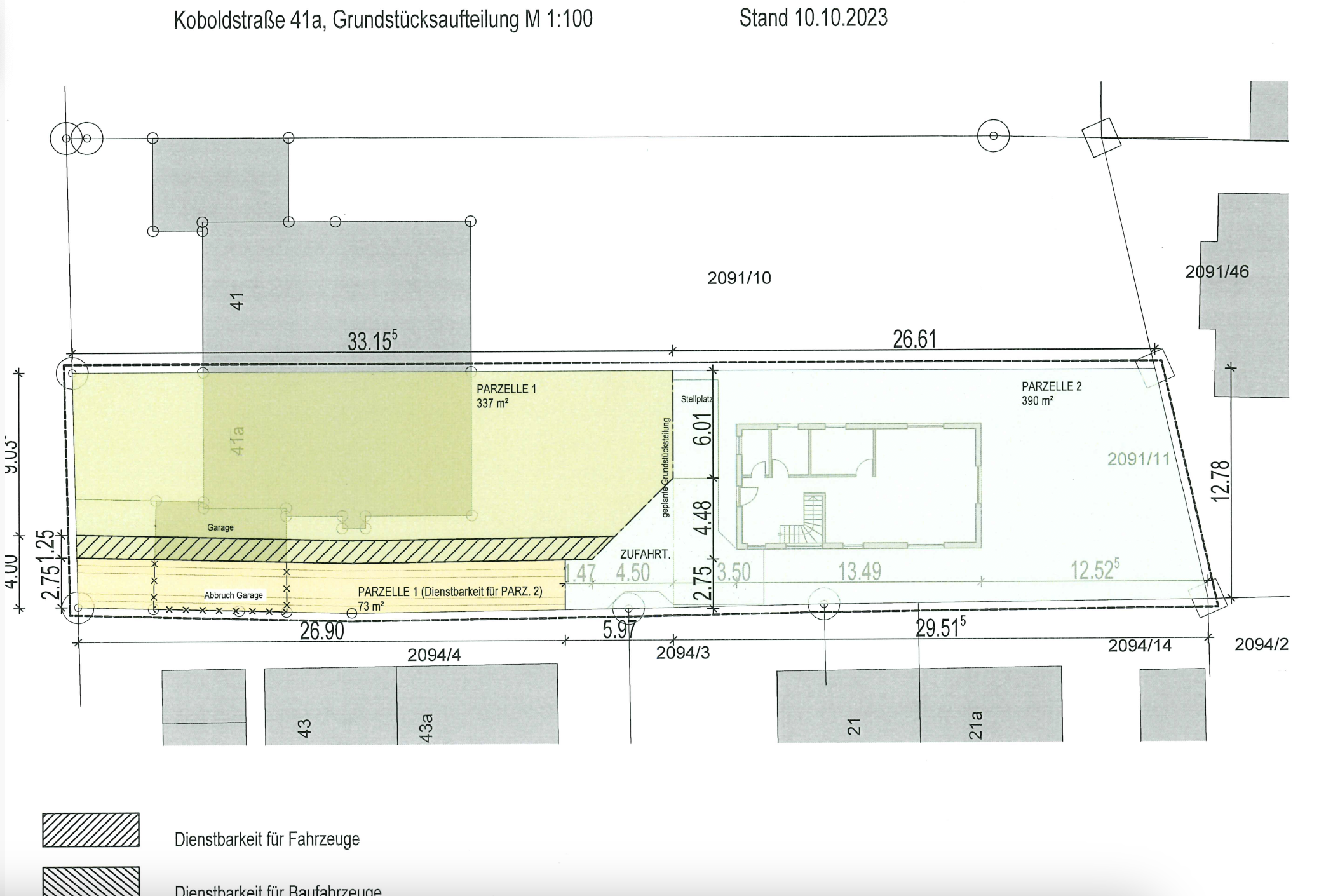

Der Grundstück ist 364qm groß, Wohnfläche ist geplant rum 200 qm. Weiß nicht welche andere Angabe erforderlich sind. Lageplan habe ich beigefügt.
Ich möchte nur wissen, ob ich die Baufirma bitten sollte, etwas an den Grundrisse zu ändern, wenn sie fast zu 100% fertig sind und bald zur Genehmigung an die Baubehörde geschickt werden.
Lageplan Koboldstraße 41a: Parzellen 1 und 2 mit Gebäuden, Garage und Stellplätzen; Maße angegeben.
