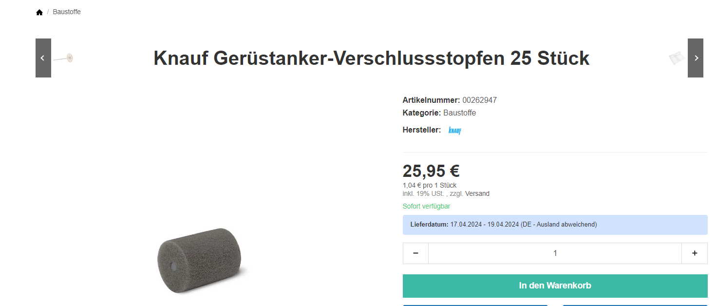

Hallo
Wir haben bei uns folgende Aufbau der Fassade.
15cm Kalksandstein
19cm WDVS Dämmung
Außenputz
Bei uns wurde für ein Gerüst aufgebaut für Photovoltaik
Wie werden die Bohrlöcher fachgerecht wieder verschlossen damit keine Wärmebrücke oder anderes passiert wieder verschlossen??
Den original Putz und Farbe habe ich und werde ich zur Verfügung stellen
Nimmt man einen bestimmten Schaum oder Acryl oder was nimmt man da?
nordanney
Dafür gibt es extra Stopfen. Alternativ macht man das mit vorkomprimiertem, rundem Dichtband (dann ne Abdeckkappe mit Dichtmasse oder alternativ Verputzen mit Oberputz).
F
FrankChief
Es soll aufjedenfall hinterher mit dem Putz verputzen werden und drüber gestrichen werden damit man hinterher nichts mehr von sieht
Frage ist nur wie man den Hohlraum in der WDVS Dämmung und im Kalksandstein fachgerecht ausfüllt??
Damit keine Wärmebrücke oder ähnliches entsteht
nordanney
Meine Antwort nicht gelesen?
Ein einzelner grauer Schaumstoff-Verschlussstopfen, passend für Gerüstanker.
Die Dinger sind i.d.R. gute 4cm lang. Mehr macht man nicht. Dahinter hast Du eine ruhende Luftschicht, so dass auch keine Wärmebrücke entsteht.
Das ist Stand der Technik - kannst natürlich auch DIY machen.
P.S. Warum machst Du das eigentlich selber? Steht das nicht im LV für den WDVS-Handwerker?
F
FrankChief
Ach so sorry
Ich dachte den stopfen nimmt man wenn man nicht das Loch nicht verputz
Also Stopfen rein dann Putz drauf, trocknen lassen und dann Farbe drauf tupfen und fertig oder?
Ich mache das nicht selber, dass machen die aber ich wollte nur wissen wie es richtig geht damit die nicht Mauscheln können und irgendeinen Mist machen
