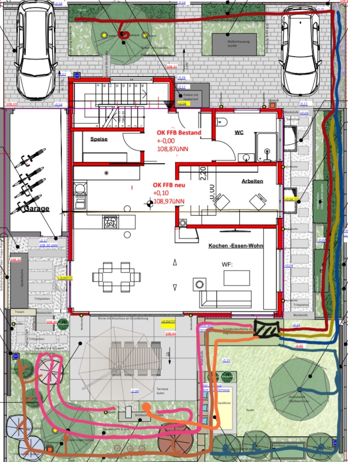

Hallo liebe Community,
Ich lese nun schon eine Weile mit und hab die Suchfunktion bemüht um mein Problem zu lösen. Wir lassen Ende April unseren Garten anlegen und Bewässerung ist nicht im Leistungsumfang enthalten. Zudem fangen wir mit dem hinteren Teil des Gartens an und arbeiten uns über die nächsten 1-2 Jahre nach vorne. Soviel zur Ausgangslage :)
Zurück zum Thema Bewässerung:
Kann ich das selber planen und umsetzen? Thema Planung sieht auf den ersten Blick nicht zu schwer aus, Kreise einzeichnen sich etwas Gedanken machen was man alles bewässern will?
Umsetzung laut YouTube mehr oder minder Plug&Play.
Stell ich mir das zu einfach vor?
Sollte ich lieber einen Fachmann planen lassen?
Derzeit scheitere ich zum Thema Komponenten. Was brauche ich? Und wie gehe ich am besten vor?
Muss ich bis der Gartenlandschaftsbauer anfängt alles hier haben und bereit sein loszulegen oder kann ich das meiste nachträglich einbauen?
Ich habe einfach mal unseren Plan angehängt und schon ein paar Kreise eingezeichnet. Wasser beziehen wir "leider" aus einem Wasserhahn der ca. bei der schraffierten Verteilerdose aus dem Keller kommt. Ist sicher am Ende nicht 100% schick, aber ließ sich nicht anders umsetzen.
Wir haben, wie man auf dem Plan sieht, verschiedene Höhen. Um nun von unten nach oben zu kommen, kann ich ein KG Rohr unter dem Mauerfundament bis nach oben vorsehen und später einfach die Bewässerung durchschieben? Ander Vorschläge?
Lieber Tropfschläuche oder Rasensprenger? Im Bereich Terrasse haben wir Gräser und paar Blumen vorgesehen.

Beete, Hecken und eventuell Bäume mit Tropfbewässerung. Rasen mit Regnern. Die Regner müssen sich gegenseitig erreichen. Dadurch dass du aus der Wasserleitung speist musst du die Kreise recht klein halten. Da bleiben eigentlich nur die Rotatoren von Hunter oder vergleichbare Produkte von Rainbird oder Perrot.
sysrun80
Bau einfach "Wassersteckdosen" ein. Da kannst du dann je nach Bedarf anschliessen was du brauchst.
