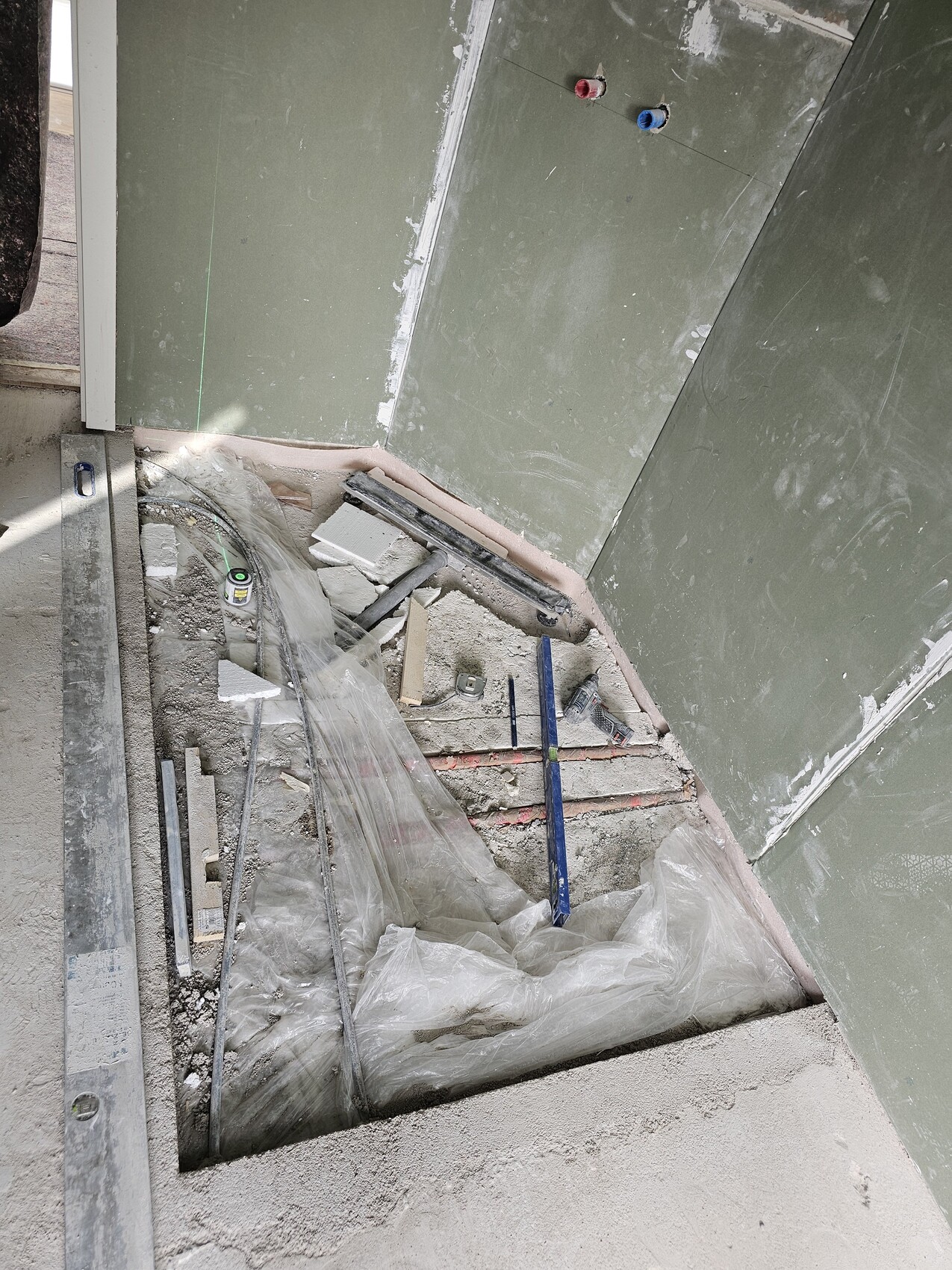

Guten Tag
Ich stehe gerade vor einem Problem,und zwar geht es um meine neue dusche die sich im Bau befindet
Habe eine etwas außergewöhnliche Form der dusche
Mein problem ist das ich nicht genau weiß wie ich das gefälle machen soll
Der abfluss sollte schon so in der Ecke sein
Vielen dank

Er findet es wohl rein praktisch schwierig, in mehr als einer Dimension ein Gefälle zu erzeugen.
Ein Fliesenleger würde das wohl freihand einfach reinmodellieren.
Als Laie kann ich den Respekt vor der Aufgabe bei sowas wie einer Dusche dann schon nachvollziehen.
Aber genau deswegen würde ich es dann eben nicht selbst machen.

mal praktisch,
die Rinne muss waagerecht sein.
Von der rechten Seite der Rinne nach außen 1-2% (auf 1m 1-2cm) an der Wand lang erhöhen.
Vom gleichen Punkt nach vorne links auch 1-2% erhöhen.
Von der linken Seite der Rinne nach hinten auch 1-2% erhöhen.
Alle erhöhten Punkte von vorne rechts in Uhrzeigersinn nach hinten links verbinden und die Flächen dazwischen ergeben sich.
hanghaus2023
Kannst Du das mal im Grundriss darstellen? Oder ist die lange Wand und die eine Seite paralell?
