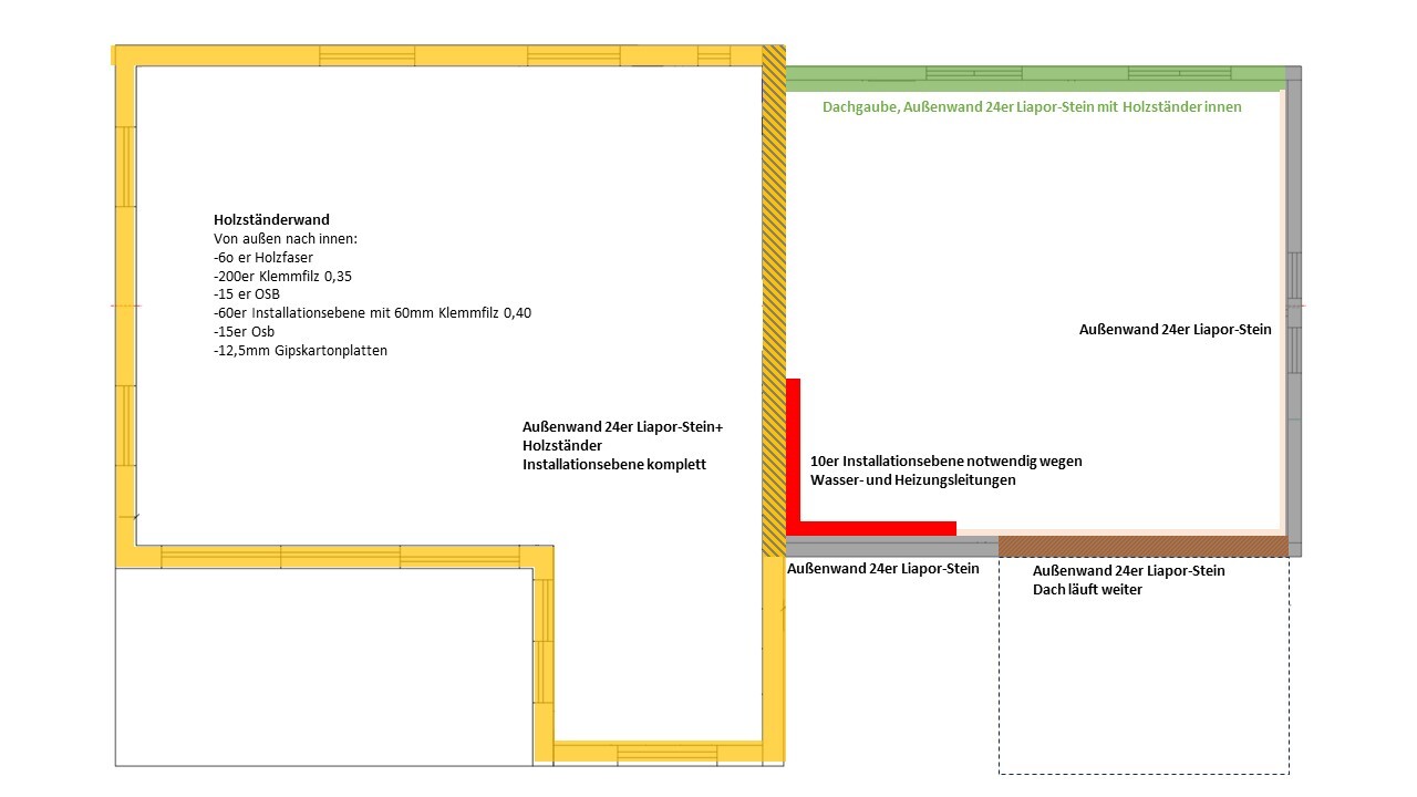

Vielleicht muss ich etwas mehr ins Detail gehen.
Ich habe einen Teil des Gebäudes aufgestockt (Holzständer, gelber Bereich). Hier ist eh bereits eine 60mm tiefe Installationsebene vorgesehen.
Die tragende Wand zwischen dem gelben und grauen Bereich (grau-gelb gestrichelt) besteht ebenfalls aus 240mm Liapor-Stein + Holzständer oben drauf gebaut. Die Steine sind nicht mehr im Außenbereich.
Grün: Hier sind 2 Dachgauben mit eine Vorbauwand innen welche ebenfalls ausgedämmt wird. Außenwand Liapor. Ging. nicht anderes wegen der Brüstungshöhe usw.
Im grau-rot gestrichelten Bereich läuft das Dach weiter. Das Dach selbst ist gedämmt. Darunter befindet sich ein beheizter Raum.
Für den Rot markierten Bereich muss ich eine Vorbauwand/Installationsebene machen weil dort Heizungsrohre und Wasserleitungen verlaufen.
Meine Frage bezieht sich auf den Bereich dort anschließend( also eigentlich den kompletten grauen Bereich).
Meine Absicht ist weniger etwas mit der Innendämmung zu erzielen sondern eine saubere Installationsebene zu haben. Wer die Liapor steine kennt weiß das diese nicht so einfach zu bearbeiten sind. Ebenfalls müsste ich so bzgl. Statik auf nichts achten usw.

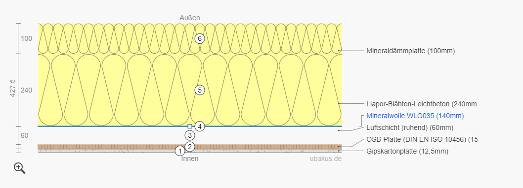

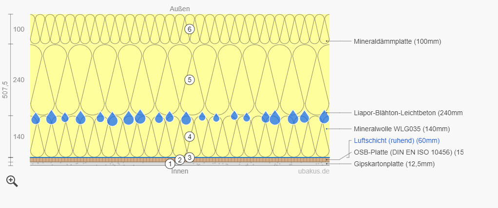

Zum Thema Taupunktverschiebung: ubakus - da kannst Du selber ganz viel planen ==> sieht mit Innendämmung aber ohne weitere Maßnahmen schlecht aus (außer, Du lässt einfach die Innendämmung weg).
nur mit Luftschicht
mit Innendämmung

Ok danke für den Tipp. Habe meinen gedachten Wandaufbau mal eingegeben. Bei mir ist der U-Wert mit der Dämmung in der Installationsebene etwas besser als ohne...
Grundsätzlich geht es mir nicht um die Frage "sinnvoll ja oder nein" sondern mehr um die Frage:
Könnte ich damit irgendeinen Effekt erzeugen den ich nicht möchte bzw. zu Problemen führt.
Die OSB-Innenwand wird ja auch nicht als Dampfbremese ausgeführt. D.h. Stromdosen und Löcher werden nicht luftdicht verschlossen...
