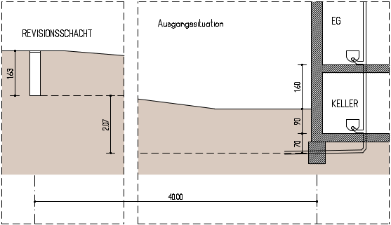

Ich wäre für Tipps zur Entwässerung meines Altbaus sehr dankbar.
Ich habe die Ausgangssituation und zwei mögliche Lösungen aufgezeichnet.
Ausgangssituation:
Technische Schnittzeichnung: Revisionsschacht links, Keller und EG mit Rohren.
Das Haus war bisher über eine Sickergrube entwässert.
Jetzt muss es an einen Revisionsschacht angebunden werden, der 40m weit weg liegt und aufgrund des hügeligen Geländes auch viel zu hoch.
Eine Hebeanlage im Keller würde leider auch nicht helfen, denn das Erdgeschoss ragt weit aus dem Erdreich hinaus.

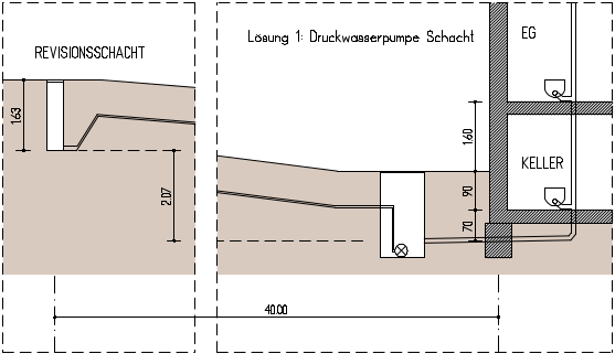

Lösung 1:
Schnittansicht: Revision-Schacht links, Druckwasserpumpe Schacht rechts; EG und Keller
Ich habe jetzt gelernt, dass der beste Weg eine Pumpstation mit einer Druckwasserpumpe auf dem Grundstück ist.
Dazu würde ein neuer Schacht mit einer oder zwei Pumpen vor dem Haus gebaut werden. Das Abwasser wird darin gesammelt, zerhäckselt und mit einer frostfreien 40m Druckleitung zum Rev-Schacht gepumpt. Nach meiner Ansicht brauche ich hier keine "Schleife" die das Wasser über eine Stauebene hebt, denn der Revisionsschacht selbst liegt schon sehr hoch (über dem Geländeniveau am Haus). So müsste es hoffentlich gehen, aber leider ist das auch eine sehr kostspielige Lösung (Material alleine um 10.000€).

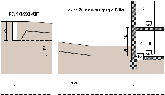

Lösung 2:
Schnitt durch Kellergeschoss mit Revisionsschacht, Druckwasserpumpe Keller und EG
Ich frage mich hier, ob auch eine Druckpumpe im Keller des Hauses eingebaut werden könnte. Das wäre eine deutlich billigere Lösung, aber mir ist nicht klar, ob man direkt aus dem Keller mit einer langen Druckleitung durchs Erdreich in den Revisionsschacht pumpen darf. Entsprechende Pumpen mit Zerkleinerung und passender Leistung gibt es, die werden aber üblicherweise nur als Hebewerk eingesetzt um das Abwasser nach oben zu einer Schwerkraftentwässerung zu bringen. Kennt sich da jemand genauer aus?
