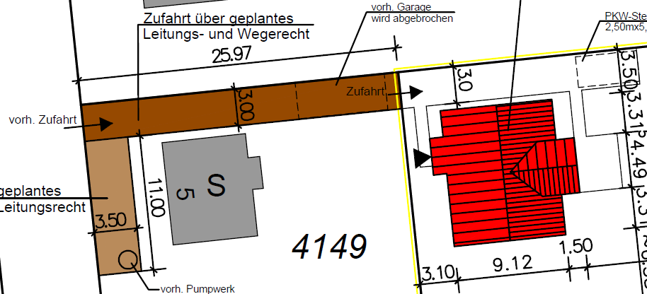

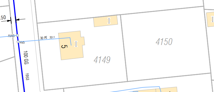

Hallo liebe Community,
ich möchte Euch gerne nochmal um Rat bzw. eine Meinung fragen.
Folgender Sachverhalt:
(1) Wir bauen ein Einfamilienhaus auf einem Hinterliegergrundstück
(2) Dafür wurde ein ursprünglich großes Grundstück mit Bestandsbau (vorne) real geteilt
(3) Das vordere Grundstück bleibt im Eigentum des Verkäufers, das Haus möchte er abreißen aber zunächst für einige Jahre nicht neu bauen, auf dem hinteren Teil bauen wir neu
Daraus ergibt sich nun folgende Situation:
(1) Durch den Abriss des vorderen Hauses wird die bestehende Wasser-Leitung nach ca. 12 Monaten gemäß Betreiber stillgelegt und zurückgebaut (kostenlos); wenn der Eigentümer mal neu baut, braucht er eine komplett neue Leitung inkl. Anbohrung
(2) Wir müssten für unsere eigene Wasserleitung die komplette Straße aufmachen und die Hauptleitung anbohren (Kosten ca. 8-10k€)
(3) Es liegt also entsprechend nahe, dass wir die bestehende Leitung vom Eigentümer übernehmen bzw. abkaufen; Leitungsrechte sind entsprechend vorhanden
Frage:
Zu welchem Preis würdet Ihr diese Leitung nun fairerweise abkaufen?
Für uns ist nach oben der maximale Preis natürlich der für einen Neuanschluss (ca. 8-10k€), nach unten könnte man auch argumentieren, dass wir die Leitung geschenkt bekommen, weil der Eigentümer damit eh nichts anfangen kann. Was haltet Ihr hier für beide Seiten "fair"?
Kartenansicht des Grundstücks: Parzellen 4149/4150, Gebäude Nr. 5, graue Grenzen, blaue Linie.

Der Leitungsverlauf ist soweit geklärt und abgesichert. Wir müssen da nochmal einen Schlenker in die Leitung bauen damit sie unter der Einfahrt liegt. Bei uns geht es jetzt eher um die finanzielle Frage.

Grunddienstbarkeit und Baulast ist sowieso bereits eingetragen für die Leitungen, die im gleichen Bereich liegen (Strom und Abwasser). (siehe Screenshot anbei)
Abriss wird unmittelbar vor dem Hausbau stattfinden. Insofern ist der Plan die Leitung zunächst als Bauwasser umzuwidmen und dann nach Fertigstellung final ans Haus anzuschließen.
Kombination mit anderen Versorgern leider von Seiten der Versorger nicht gewünscht. (wird mit Pauschalen verrechnet) Entsprechend werden alle Versorger für sich die Einfahrt aufmachen und ihre Leitungen reinlegen.
Lageplan: braune Zufahrt, roter Gebäudekomplex rechts, graues Gebäude links.
