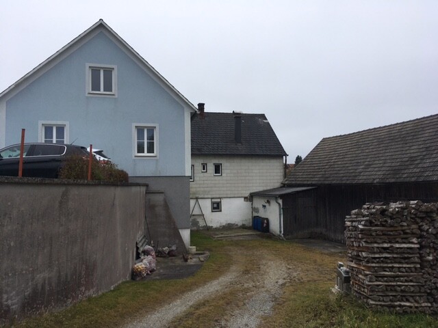

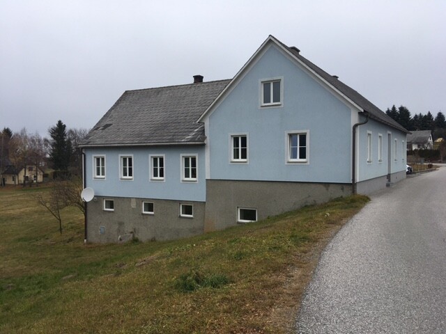

Hallo liebe Gemeinschaft,
wir werden heuer 2024 im Waldviertel ein Haus sanieren und sind uns vor allem bei der Terrasse noch nicht ganz sicher wie wir diese planen sollen. Daher wäre ich über jeglichen Input zum Plan bzw. zu meinen unten gestellten Fragen dankbar.
Zuerst stelle ich euch mal das Haus vor.
Außenansicht eines blauen Hauses mit Hof, Nebengebäuden und Holzstapel
Außenansicht eines blauen Hauses am Hang neben einer Straße

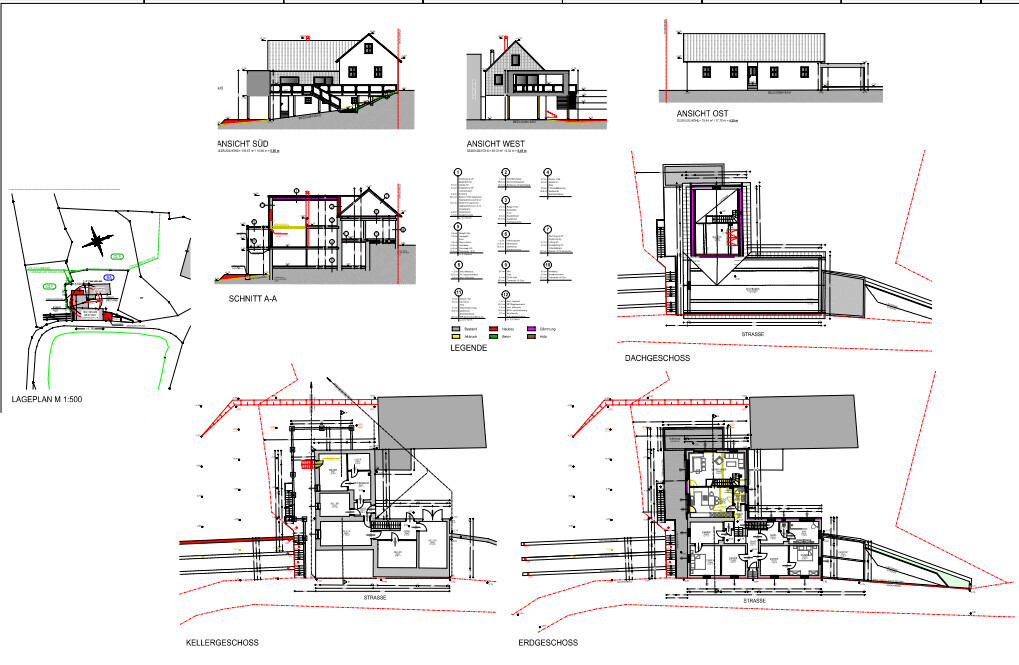

Das Haus wird generalsaniert und im Süden soll eine Terrasse mit Verbindung zur Strasse entstehen. Dazu haben wir auch schon mehrere Planvarianten:

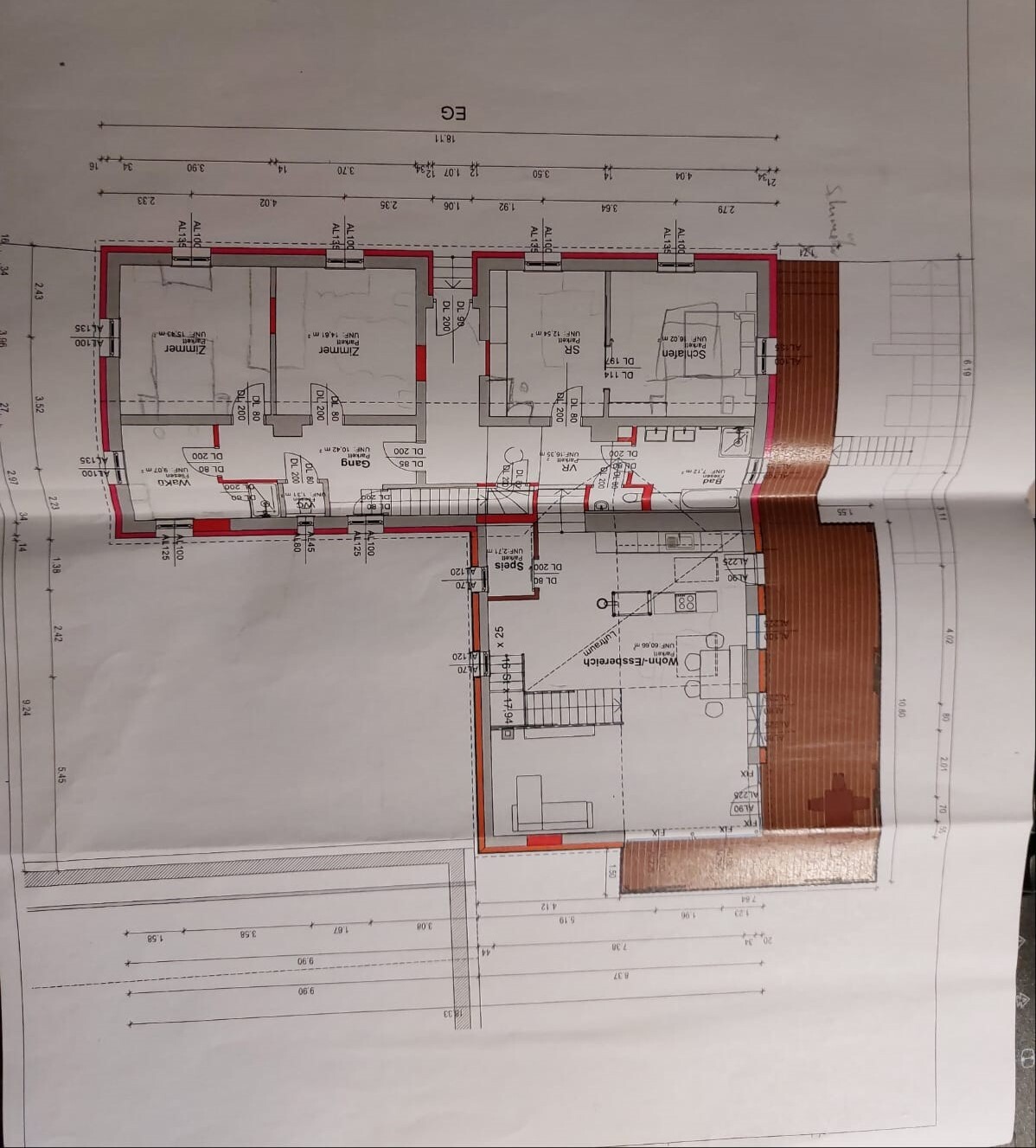

1)
Grundriss Erdgeschoss mit Raumaufteilung, Türen und Fenstern in Skizzenübersicht

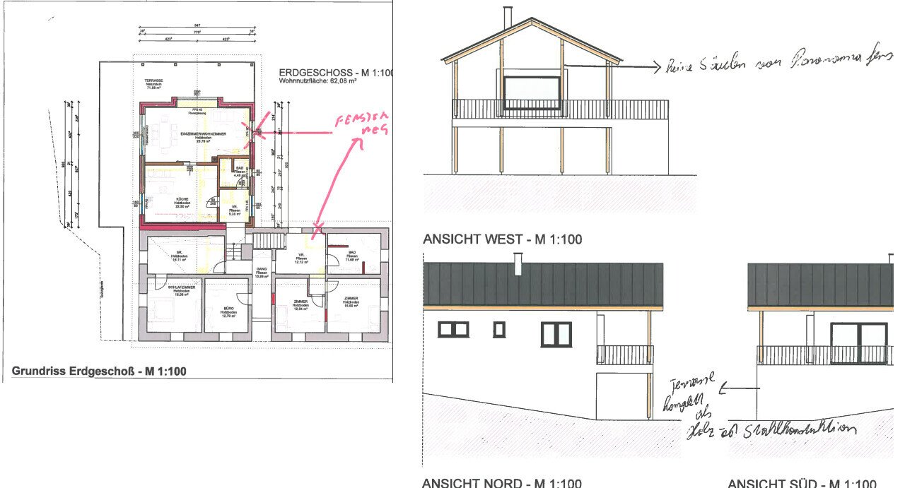

2)
Architekturpläne eines Hauses: Grundrisse, Schnitte und Ansichten (Süd/West/Ost) inkl. Lageplan.

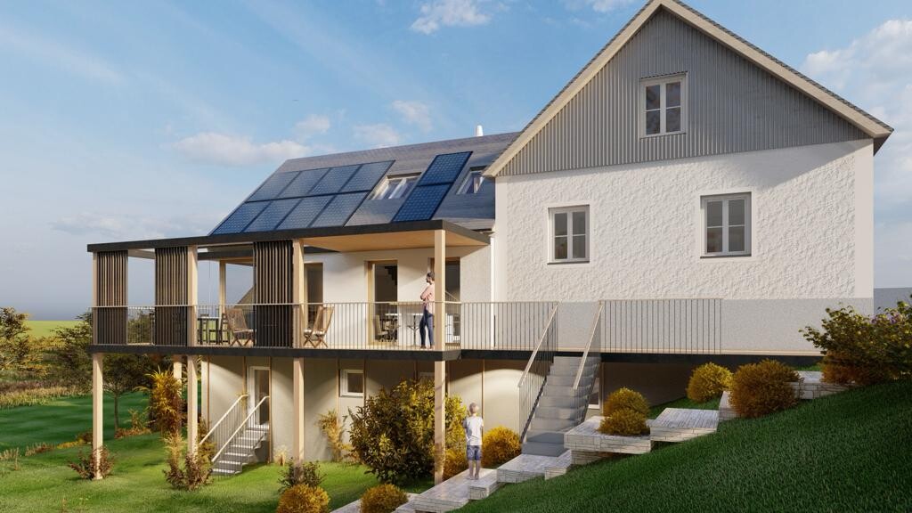

3)
Zweigeteiltes Haus mit Holz- und Putzfassade, Solarzellen, Terrasse und Garten.

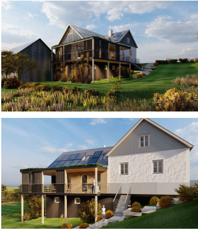

4)
Modernes Haus mit Solarmodulen auf dem Dach, einer großen Terrasse und einem Garten
Moderne zweistöckige Villa mit Balkon, Hanglage, Garten und Person auf Balkon.

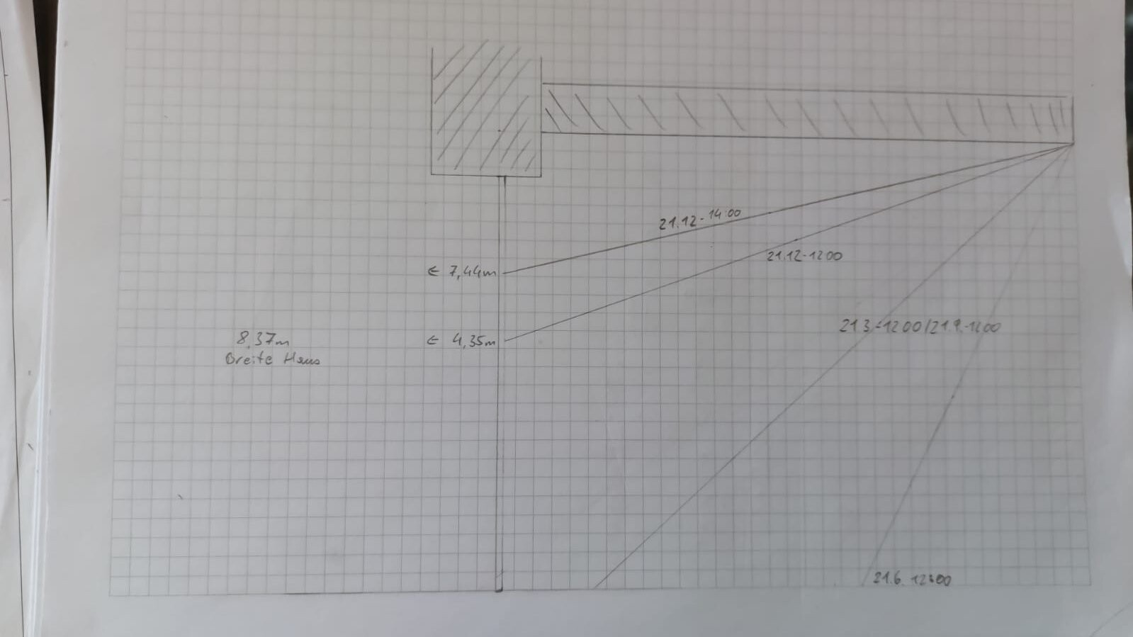

Innen sind wir uns bis auf den Küchen-/Wohnbereich bereits sicher (siehe Punkt 3), Ideen aber trotzdem willkommen. Die hauptsächliche Frage ist, wie wir die Terrasse gestalten sollen, damit wir einerseits helle Wohnräume haben und von Herbst bis Frühjahr solare Gewinnen nutzen und somit Heizkosten sparen können und im Sommer es trotzdem nicht zu heiß wird. Bei Punkt 3 befürchten wir, dass die Terrassenüberdachung mit 3,2 m im Süden bzw. Westen sehr viel Licht nimmt und es im Wohnraum dann dunkel wir.
Bei Punkt 4 wurde das schon etwas abgeschwächt durch eine Verkleinerung der Terrasse und eine Reduzierung der Dachfläche.
Hier noch ein Diagramm von mir mit Sonneneinstrahlung:
Handskizze auf Karopapier: schraffierter Block, langer Balken, diagonale Linien mit Zeitangaben.
Hat jemand dazu Erfahrungswerte bzw. freuen wir uns über eine angeregte Diskussion und Vorschläge. Vielen Dank bereits im Vorhinein.
Du meinst eher Frühling bis Herbst.
Ja, Überdachungen nehmen Licht.
Viele nehmen das in Kauf. Es sind prozentual mehr, die eher Sonnenlicht im Haus aussperren als sie gern reinzulassen. Viele reagieren auch schnell negativ, wenn Sonne kurz mal blendet, andere sind gelassen.
Da müsst Ihr selbst schauen, zu welchen Personen ihr gehört.
Also, ich weiß ja nicht, ob ihr auch mal Gartenkontakt haben wollt oder denkt, dass es immer heiß ist, wenn die Sonne scheint. Und man dann auch immer zu Hause ist und auf der Terrasse sein will.
Oder wollt Ihr partout immer draußen sitzen, wenn es regnet?
Geschlossene Überdachung kann man gut vor einer Wand oder untergeordnetem Fenster machen.
Eure Terrasse: hat man das jetzt so? Ist das speziell toll? Ich finde das sehr unruhig. Ich mag das nicht. Sind das Vorhänge? Lamellen? Wozu sind die gut, außer eine Sichtbarriere zu sein? Die halten doch keine hohe Sonne ab, sondern nur die flache Wintersonne? Sind das Schiebeelemente? Die würden mich wohl auch von innen stören, und gerade im Winter viel abhalten (Sicht und Licht)
Vom Foto her ist es mir schon zu dunkel..
Mal davon abgesehen, dass ich es nicht leiden mag: Ihr habt doch unter der Terrasse eine wunderschöne überdachte Fläche: da würde ich meinen Liegestuhl aufstellen. Noch einen Baum davorstellen als natürlicher Schattenspender…
Überlegt, was Ihr auf der Terrasse wollt? Wie oft wird sie wie genutzt bzw. seid ihr draußen. Manche gehen nur Sonntags raus, andere vergessen gern die Hausarbeit und relaxen von 10-10 am Tag gern auf dem Sonnenstuhl. Andere gehen gleich auf die Wiese.
Zum Grundriss kann man nichts sagen, weil man vieles nicht kennt. Screenshot sind zu klein, Pläne zu groß… das müsste separat abfotografiert und eingestellt werden.
