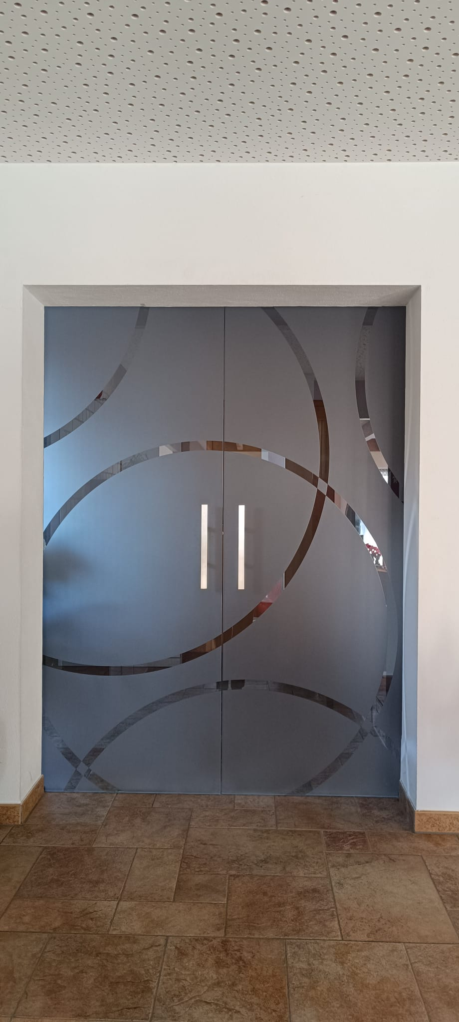

Bei mir sieht das so aus. Da braucht es keine Zarge. Allerdings ist auf der Rückseite keine Verkleidung. Die Tür ist meist zu.

Du brauchst im Priziep nur die halbe Trockenbaulösung. Hast Du die Laufschiene schon? wie breit ist die?

Das geht mit Trockenbau ganz simpel. Im Bereich der Schiebetür CB Profile liegend und beim Rest stehend. Mit 8 cm solltest aber schon rechnen. Je nachdem wie dick die Tür und die Schiene ist.
Nicht vergessen, wo etwas schweres an die Trockenbauwand soll eine Stück Sperrholzplatte oder Ähnliches dahinter einbauen.
