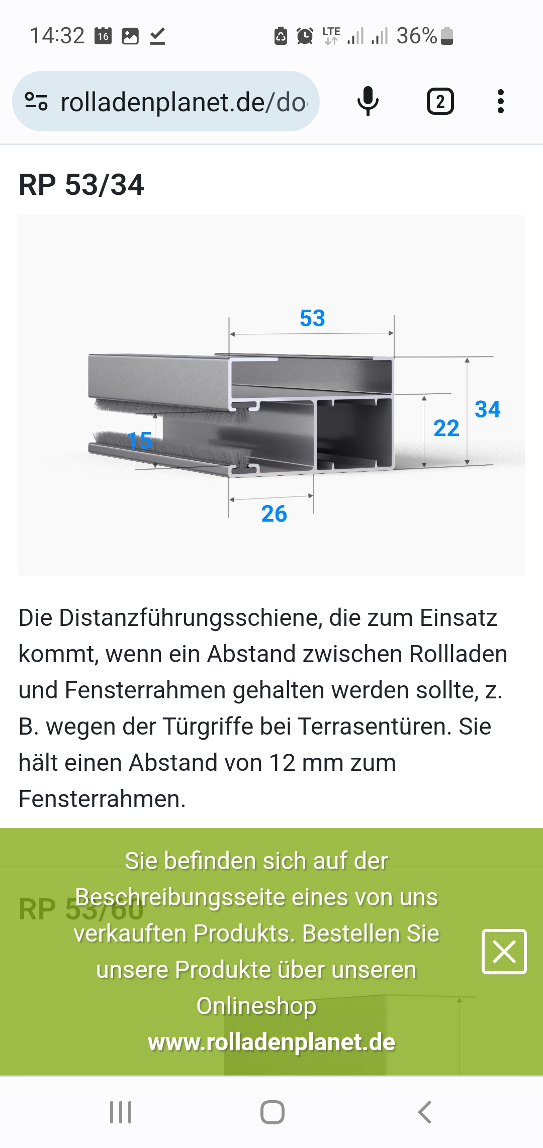

Kann man das Fenster 2cm nach innen setzen und ggf. Rollladenschienen verwenden die dicker sind, oder sie mit einem 2cm Abstandsprofil am Fenster befestigen ?

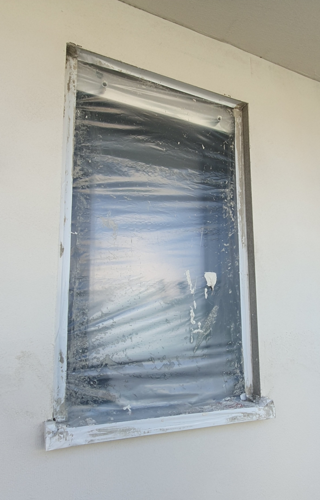

Ich war gestern auf einer Baustelle, und zufällig waren die Putzer mit dem Außenputz zu gange.
Die Rollladenschienen waren eingeputzt.
Ich frage mich da wie man da später den Rollladen wechseln oder was reparieren kann, wenn die eingeputzt sind.
Ein Führungsprofil mit Abstand habe ich auch gefunden, aber die frage ist für mich nach wie vor wann die Rollladenschienen montiert werden, vor oder nach dem Außenputz.

Ich kenne das so, dass man den Kasten Innen öffnen kann und dann den Rollladen auch da rausholt.
Bei uns wurden die Schienen auch eingeputzt. Aber wer weiß, vielleicht gibt es andere Konstrukte. Sollte aber der Fensterbauer sagen und nicht der Putzer...
Simon-189
Es gibt die Kästen auch mit außenliegender Revisionsöffnung. Mit dem Gedanken habe ich auch gespielt zwecks der Wärmebrücke trotz Dämmung im Sturzkasten. Das mag für Bungalows praktisch sein, im Obergeschoss absolut unpraktisch. Außer man baut gerne Gerüste auf um im Wartungsfall ran zu kommen.
Schienen einputzen macht mMn schon Sinn da Revision von Innen möglich ist. Wenn was am Panzer ist, muss man ihn meist komplett ausfädeln um einzelne Lamellen tauschen zu können. Sieht mMn auch schöner aus.
