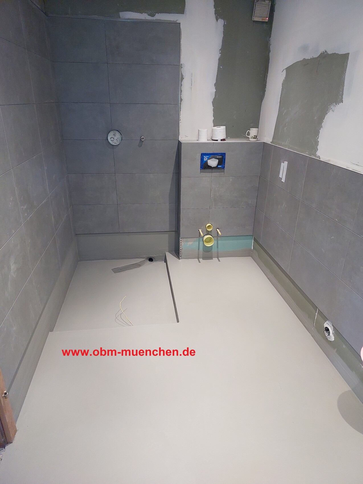

Nichts ist 100 % sicher, aber...
Nach 25 Jahren Erfahrung und über 200 sanierten Bädern ... Tipp:
1. Unten Duschwanne 2K isolirung wie PCI Seccoral (Boden + Wände) inkl Dichtband und Dichtecke
2. Hochwertiger Siphon wi Viega Tempoplex
3. Duschwanne kann mit Fliesenkleber verklebt werden. Das machen wir auch.
