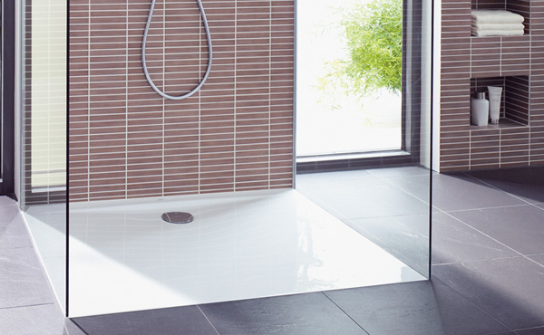

hallo Ihr lieben,
Auch hier sind Eure Erfahrungen gefragt.
Bodentiefe Duschen mit Rinnen gefliest oder mit Duschwannen.
Was habt Ihr für Erfahrungen. Was hat sich bewährt.
Glg Xinette
