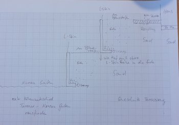

Hallo liebe Forianer,
wir müssen von der Terrasse in den Garten ca. 1,80 - 2.00m Höhenunterschied überbrücken. Genau werden wir das in den nächsten Tagen mal ausmessen.
Geplant sind zwei Stufen mit L-Steinen. Vom Haus aus 4 m Terrasse, dann 1.00m Pflanzstreifen, dann die erste Stufe L-Steine. Dann wieder 1.00m Pflanzstreifen und die zweite Stufe L-Steine, dann wollen wir das Gartenniveau erreicht haben.
Ein Versuch einer Skizze (Querschnitt)
Dazu unsere Fragen:
Um wie viel muss die obere L-Steinreihe gegenüber dem oberen Erdniveau der unteren Reihe im Boden verschwinden? Reicht es, wenn die Gründung der oberen Reihe unter dem Erdniveau ist?
Habt ihr Tipps, wo man sich dazu belesen kann?
Wir wollen, wenn möglich und wir uns alle Fakten angesehen haben, das vielleicht alleine machen, mit tatkräftiger Unterstützung eines Freundes mit ausreichend dimensioniertem Kranfahrzeug.
Vielen Dank

Ehh und wie willst du den Garten dann begehen? Gibts da noch ne Treppe? Mal ausgerechnet wie steil die dann wäre … ?

Eine Treppe wird es auch geben, diese soll seitlich von der Terrasse in den Garten gehen, kann also oben schon am Pflanzstreifen beginnen und wird wohl auch in den Garten reinragen. Genau gerechnet haben wir das aber noch nicht.
Wir beginnen erst mit der Machbarkeitsprüfung, dazu brauchen wir Informationen, und vielleicht den Hinweis, wo man diese findet und nachlesen kann.

Mit den klassischen Blockstufen aus Beton, die 35 cm tief und 15 cm hoch sind, würden es dann je nach tatsächlicher Höhe 4,2 m oder sogar 4,9 m Treppenlänge werden. Ups, das ist amtlich.

Ich habe eine Menge zum Thema Gartenbau gelesen. L-Steine in Kaskade setzen kam da nicht vor. 2m Gesamthöhe sind auch eine Hausnummer und damit bewegt ihr euch auch in dem Bereich, in dem eine Statik für die Abstützung dringend zu empfehlen ist. Eventuell findet ihr in den Unterlagen der Hersteller was dazu oder die geben euch netterweise Auskunft
Mit dem geplanten Schema habt ihr das Äquivalent einer 45 Grad Böschung. Entsprechend fällt auch die Treppe entweder ziemlich steil aus oder passt absolut nicht zur Terrassierung. Sinnvollerweise würde man hier die Treppe nicht in Falllinie planen, sondern entlang der Abstützung bzw schräg

Ob Du uns noch den Lageplan dazu zeigen magst? Mit Angabe der entsprechenden Höhen.
Was sagt denn der Bebauungsplan zu Geländemodellierungen?
Ohne die Geologie zu kennen keine Aussage.
