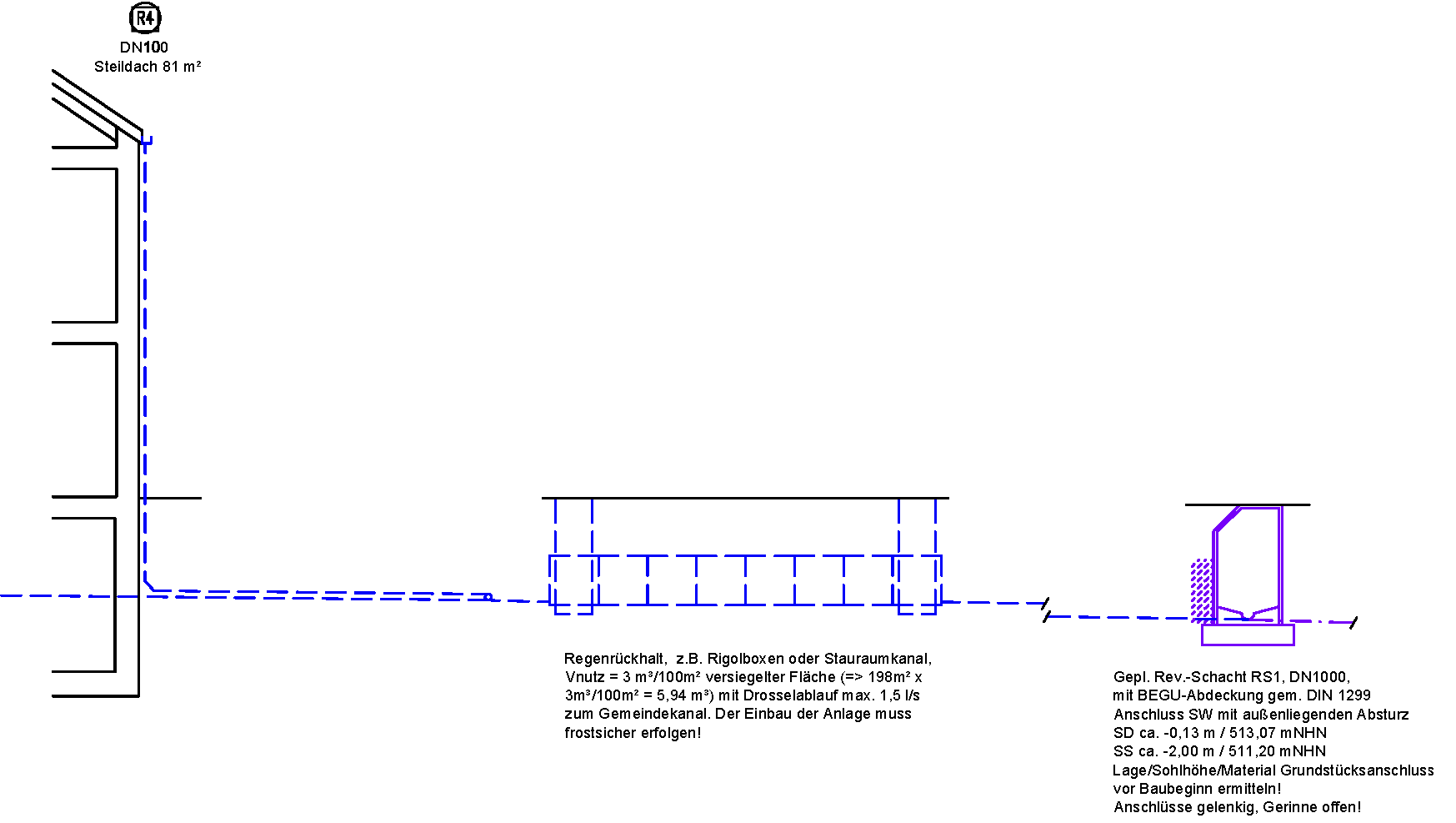

ich möchte die neuen Hausanschlüsse beantragen, bin aber etwas verwirrt.
Nachdem wir die Baugenehmigung erhalten haben, hat der Architekt den Entwässerungsplan erstellt und diesen bei der Gemeinde eingereicht (aber noch keine Antwort erhalten).
Muss ich den Abwasser-/Entwässerungsanschluss noch extra beantragen oder reicht die Beantragung des Plans aus?
Der Architekt hat einen Regenrückhalt geplant (ist eine Vorgabe der Gemeinde, soweit ich das verstanden habe). Muss ich das selbst gesondert in Auftrag geben? Gehört das zu den Entwässerungsanschlussarbeiten?
Technische Zeichnung zeigt Rohbau mit Fundament, Regenrückhalt und Leitungsführung.

Ob dein Tiefbauer auch die Regenrückhaltung verbaut, sollte in den Unterlagen stehen. In der Regel bietet es sich hier an, eine Kombizisterne zu setzen, deren oberer Teil für die Retention und der untere Teil für den Garten genutzt wird.
Um Versorgeranschlüsse musst du dich selbst kümmern. Bezüglich Strom würde ich nochmal prüfen, hier im Bereich der EnBW ist es so, dass der Elektriker den Zähler beantragt. Den Anschluss von der Hauptleitung zum Anschlusskasten im Technikraum musst du aber beantragen. Und bevor dir irgendeiner ein Kabel durch die Mehrsparte zieht, schau unbedingt, dass klar ist, wer in welche Richtung gehen will. Strom und Wasser dürfen sich nicht kreuzen, Stromanschlusskasten unter Fenstern ist auch schwierig (wurde bei mir dann aber trotzdem verbaut, da der Wasseranschluss schon dort war, wo der Strom sinnvoll wäre...)

Wir haben die Gemeinde über die verzögerte Antwort für den Entwässerungsplan informiert und sie haben sofort den abgestempelten Plan geschickt (er wurde vor 1,5 Monaten fertiggestellt, aber aus irgendeinem Grund nicht gesendet). Sie haben auch die folgenden Formulare zur Verfügung gestellt, die ausgefüllt und zurückgeschickt werden müssen:
- Antrag auf Genehmigung zur Herstellung eines Anschlusses an die öffentliche Wasserversorgungsanlage
- Antrag auf Genehmigung zur Herstellung eines Anschlusses an die öffentliche Entwässerungsanlage
Im Hausbauvertrag stand nichts über Hausanschlüsse (nur die Abwasserrohre, die außerhalb des Hauses verlegt werden).
Die Gemeinde hat viele Hinweise gegeben, was vor Baubeginn und bei noch offener Baugrube vor Ort zu prüfen ist. Ich habe das mit GU besprochen, die eine Tiefbaufirma beauftragt haben, ein Angebot dafür zu erstellen.
Die Tiefbaufirma soll sich dann um alle Hausanschlüsse kümmern, nehme ich an.
