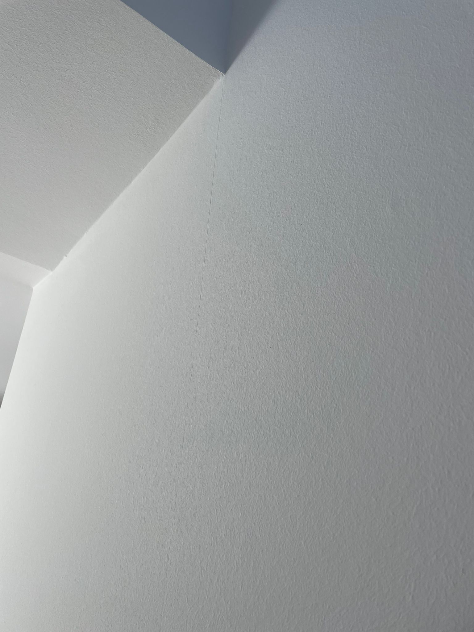

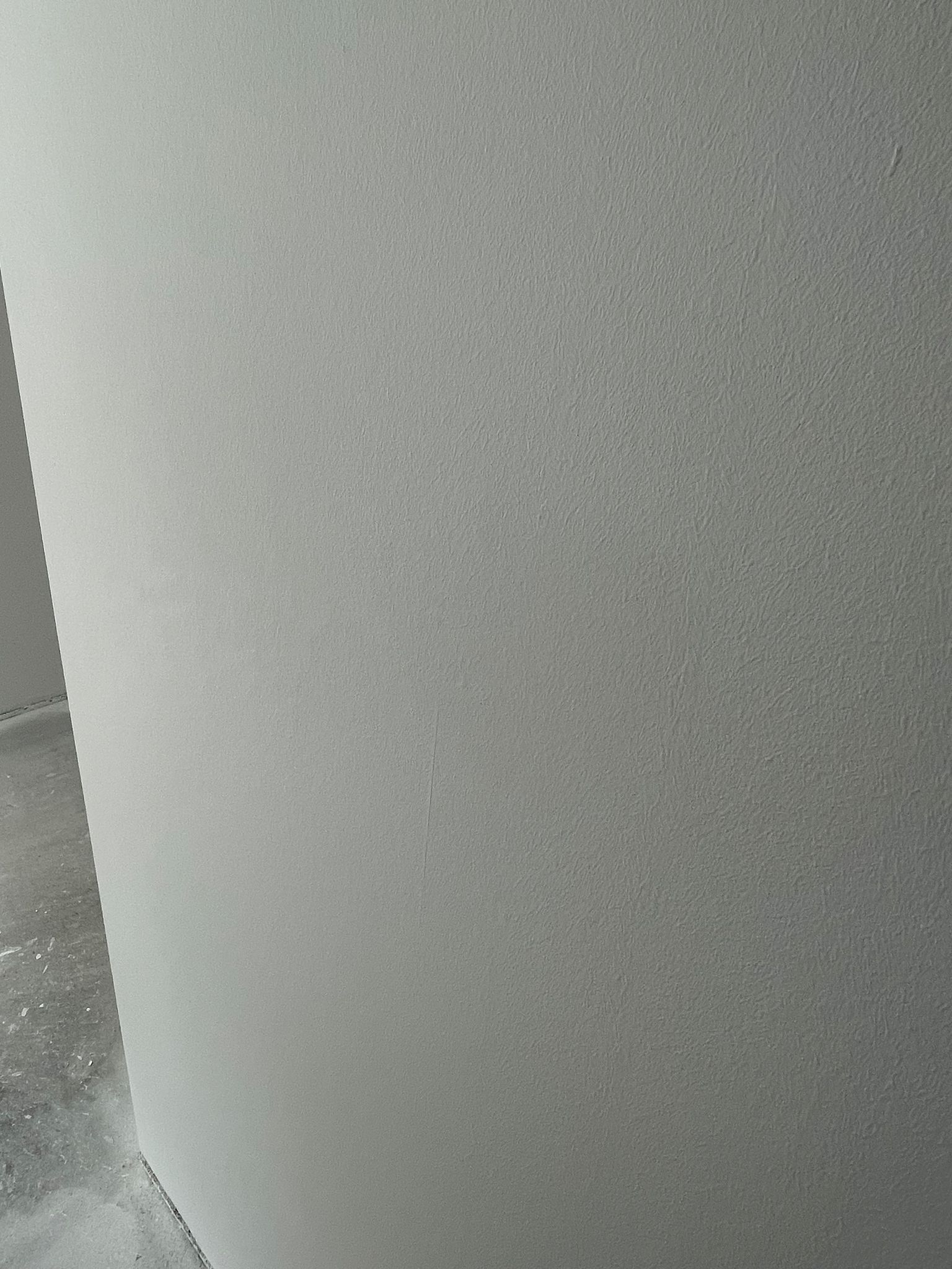

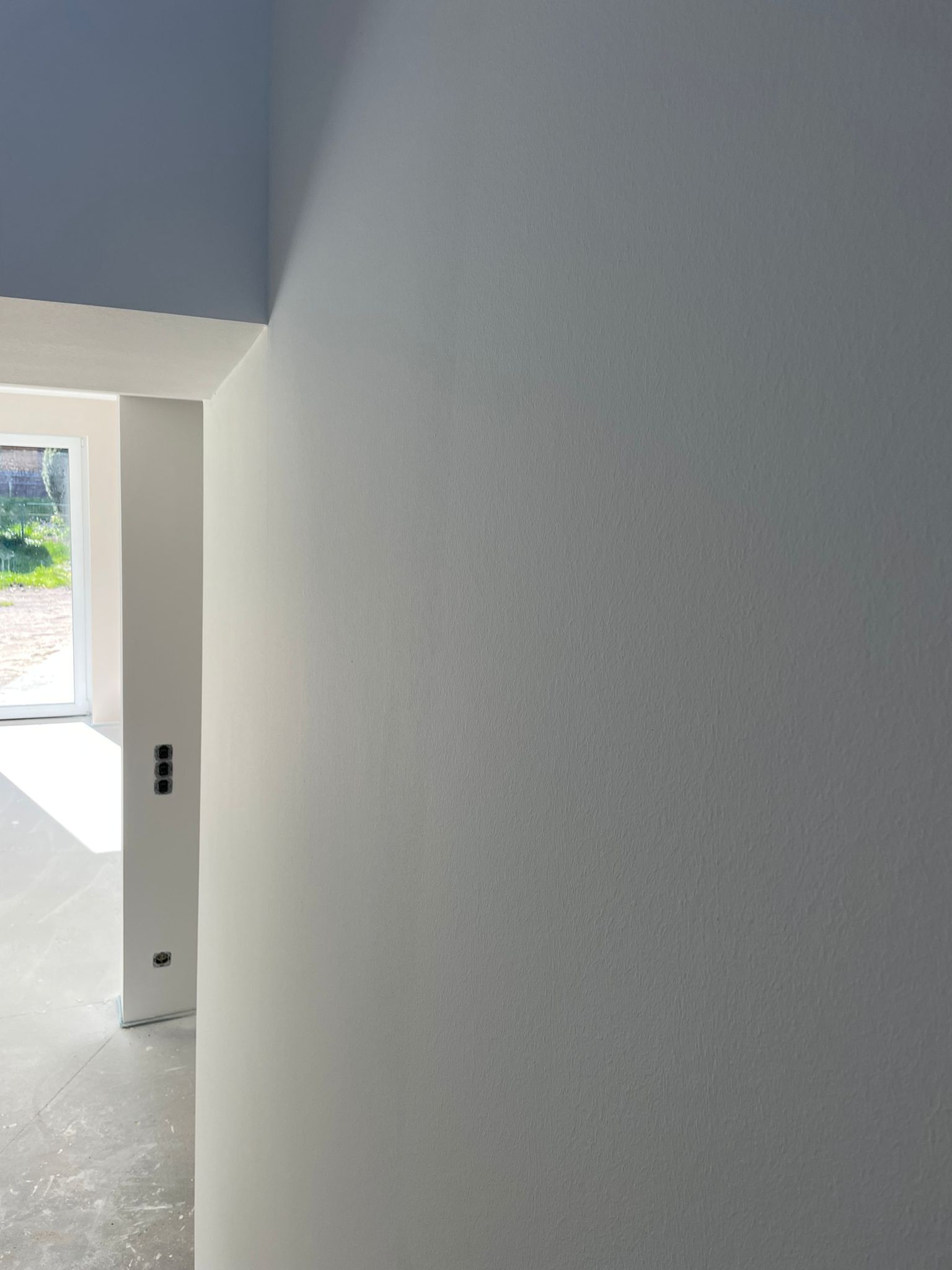

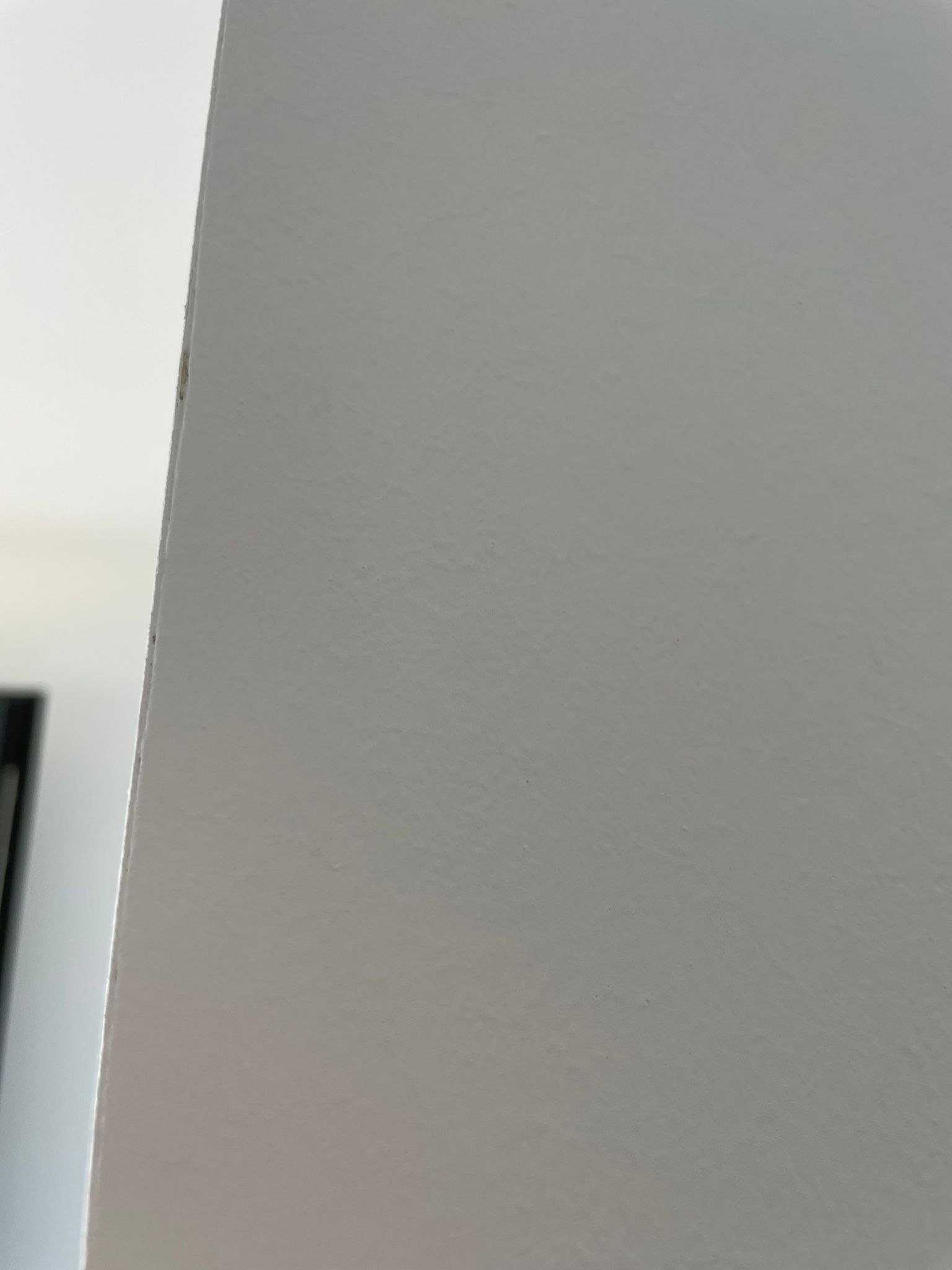

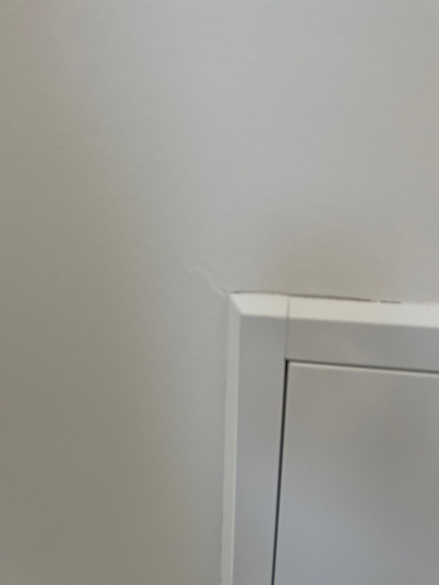

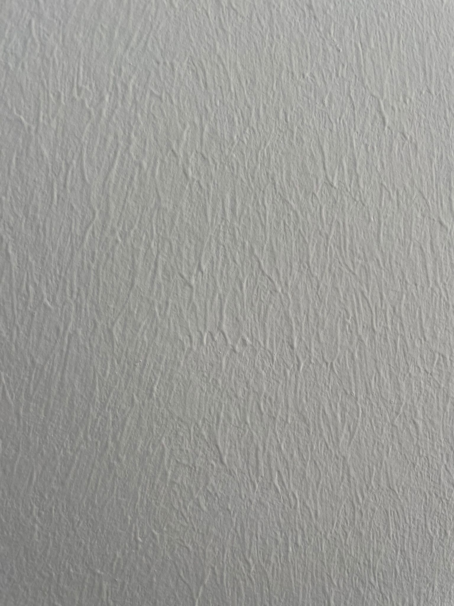

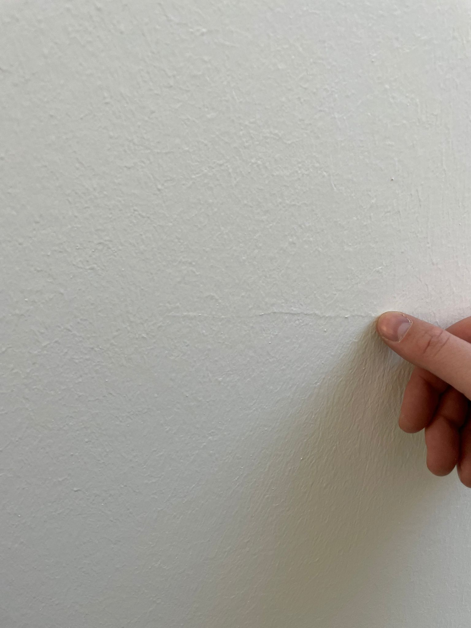

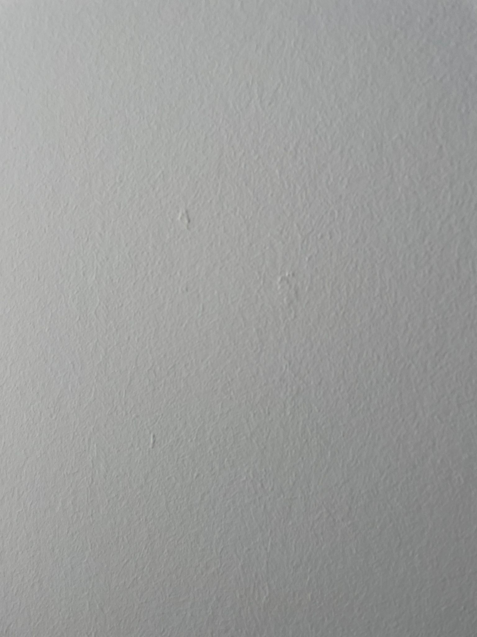

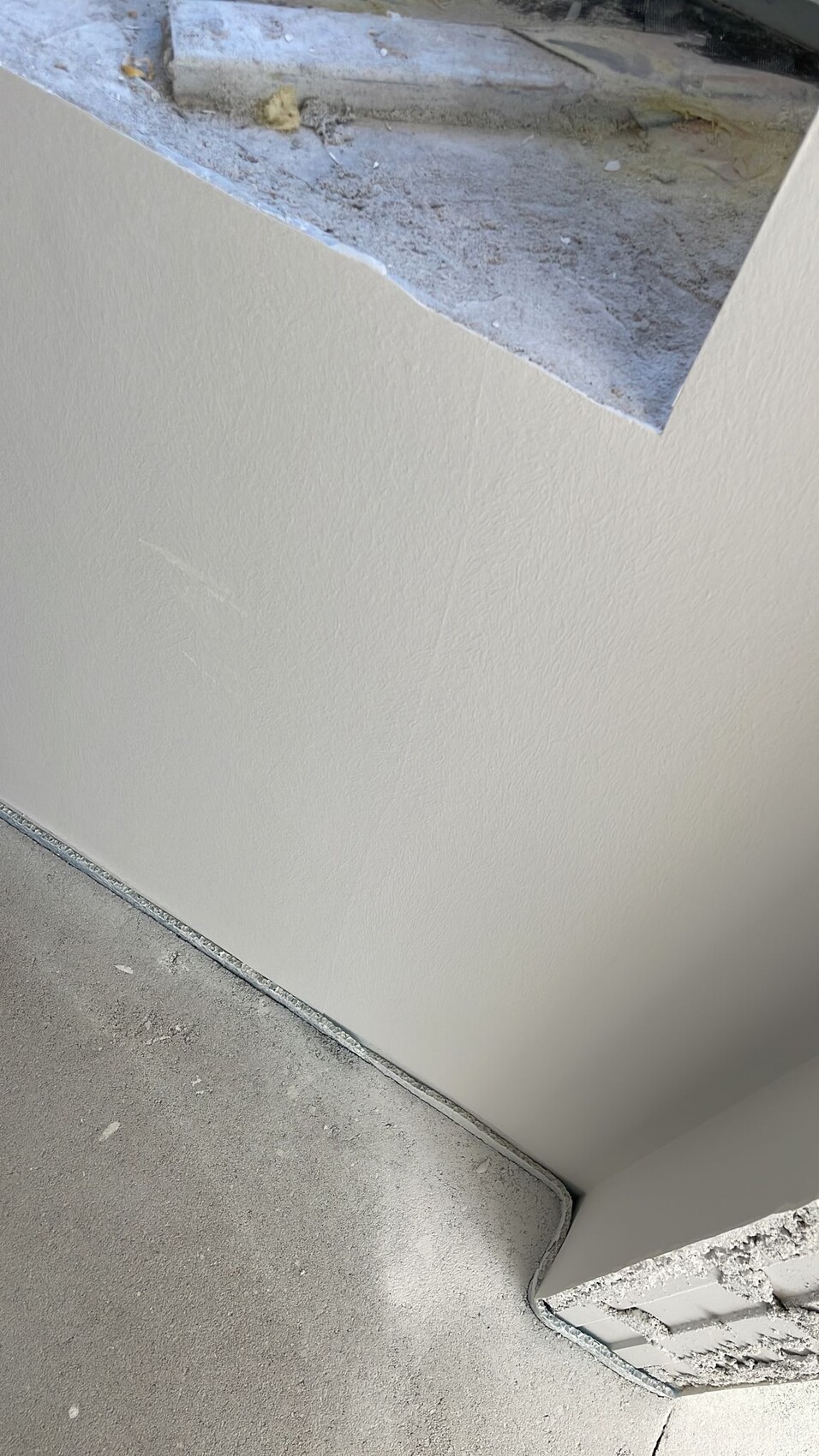

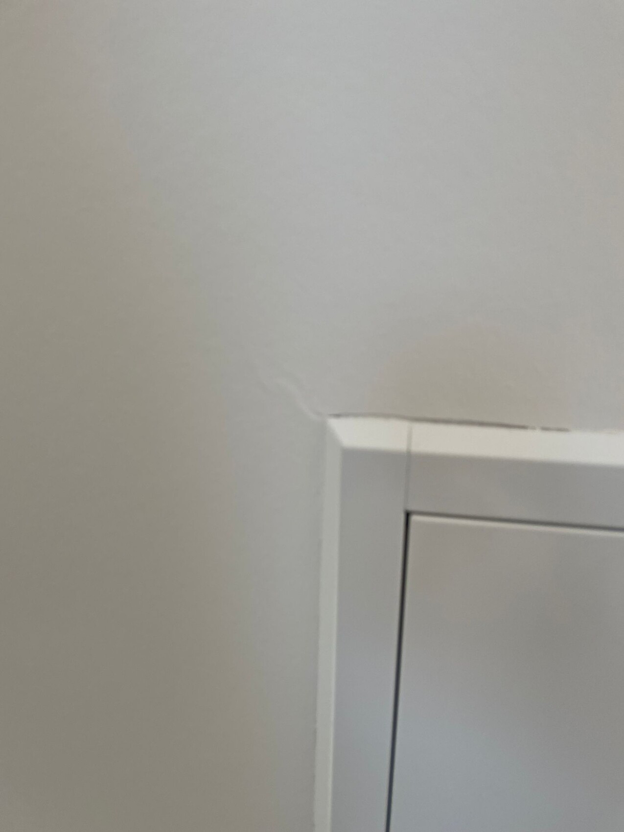

Hallo liebe Experten,
ich befinde mich aktuell in einem Neubauprojekt, welches sich langsam dem Ende nähert. Vergeben wurden die Malerarbeiten wie Wände und Decken glatt spachteln, schleifen, Malervlies zur Rissüberbrückung und 2x farbig weis streichen.
Vereinbart wurden glatte Wände ohne sichtbare Vlies-Stoßkanten (Durch Doppelnahtschnitt ja auch problemlos möglich) und streifenfreie Wände/Decken (Aussage vom Maler: Genau das bekommt auch der Laie nicht selbst hin). Wir haben bis auf die Sohle und das Mauern eigentlich alle Gewerke in Eigenleistung gemacht, jedoch die Malerarbeiten explizit bei einem gut bewerteten lokalen Meisterbetrieb in Auftrag gegeben, da es sich um primär sichtbare Elemente handelt und da versteht meine Frau keinen Spaß.
Letzte Woche habe ich mir das fertige Malervlies (Quadra Glasvlies V140, 130g/m²) angeschaut und war von dem Ergebnis bisher ziemlich begeistert. Gestern haben ich nach Fertigmeldung des Malers das Resultat angeschaut und bin zurecht? enttäuscht, es sieht halt einfach nach Raufaser aus.
Wurde hier zu viel Farbe verwendet? Bei einigen Stoßkanten fehlen 1-2 mm, die hier versucht wurden mit Farbe zu füllen, funktioniert natürlich nicht und man sieht deutlich die Mehrschichtigkeit an diesen Stellen. Ich wollte einmal ein paar Meinungen einholen, bevor ich nächste Woche in das Gespräch mit dem Malermeister gehe, die Abrechnung steht nämlich an.
Danke für jegliche Rückmeldung und beste Grüße!

Auf den Bildern ist eindeutig Malervlies zu erkennen. Was sofort ins Auge fällt, ist die übermäßige Farbmenge auf den Tapeten und die offensichtlich unsaubere Arbeit. Es wirkt, als ob die Wand vor der Arbeit mit dem Malervlies nicht ordnungsgemäß geschliffen wurde. Das hat zur Folge, dass die Oberfläche nicht so glatt erscheint, wie man es normalerweise erwarten würde.
Es ist wichtig, bei der Vorbereitung einer Wand, die mit Malervlies tapeziert werden soll, sorgfältig vorzugehen. Dazu gehört das Schleifen der Wand, um Unebenheiten zu entfernen und eine möglichst glatte Oberfläche zu schaffen. Dies erleichtert nicht nur das Anbringen des Malervlieses, sondern sorgt auch für ein ansprechenderes und professionelleres Ergebnis.
Leider kann man in diesem Fall nicht viel tun, um das Problem nachträglich zu beheben. Es wäre ratsam, die Arbeit von einem Fachmann begutachten und gegebenenfalls korrigieren zu lassen. Dabei könnte die betroffene Wand erneut geschliffen und das Malervlies ordnungsgemäß angebracht werden. Es ist zwar ärgerlich, dass das Ergebnis nicht den Erwartungen entspricht, aber mit professioneller Hilfe lässt sich das Problem lösen und eine glatte, ansprechende Wandgestaltung erreichen.

Also abgesehen von den unsauberen Kanten wurde hier m.E. (bin aber selbst nur Laie) eine Langfloorrolle verwendet. Dadurch kommt diese grobe Struktur zustande. Für ein feineres Bild hätte entsprenchend eine kurzflorige Rolle bentuzt weerden müssen. Inwiefern das wirklich ein Mangel darstellt vermag ich nicht zu sagen. Ich schätze die Chancen dass durchzusetzen als gering ein.
Aber ja mach erstmal eine gemeinsame Besichtigung mit dem Meister. Evtl. hat er selbst auch schon höhere Ansprüche und hier hat der Lehrling gearbeitet.
