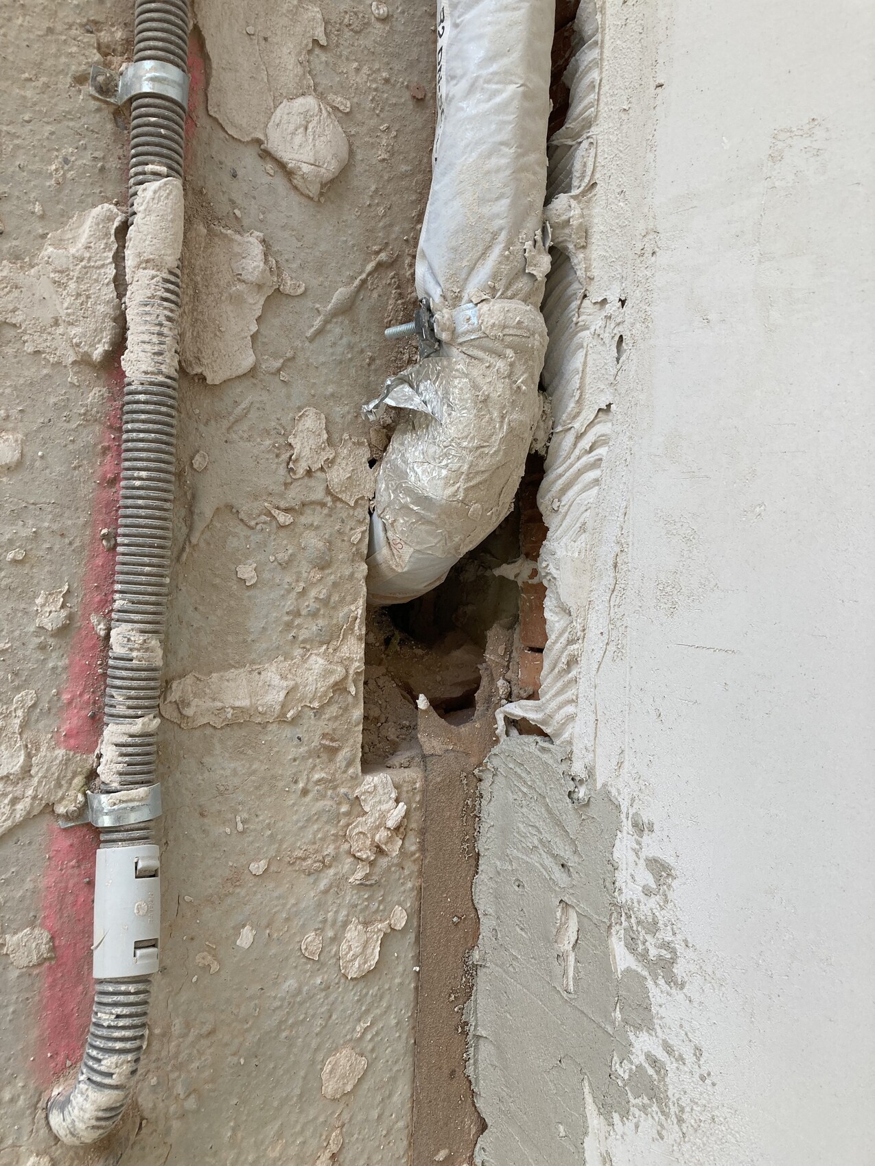

in unserem Haus wird bald die Dämmung installiert, vor dem Estrich. Es gibt aktuell noch ein Loch für ein Wasserrohr, siehe Bild unten.
Soll das Loch vor der Dämmung geschlossen werden, mit welchem Material, bzw. wie?
Es geht hier um den Boden (Betonplatte) zwischen Erdgeschoss und Keller.
vielen Dank im Voraus für eure Hilfe!
Offene Wandöffnung mit isoliertem Rohr, flexibler Leitung und bröckelndem Putz.
KingJulien
KingJulien
Luftdicht bestimmt nicht, Wärmeisolierend bestimmt ein wenig. Wobei das beides wurst sein dürfte.
Der Vorteil wenn das Loch nicht richtig dicht ist: Du merkst schnell wenn an der Stelle Wasser auf der Rohdecke steht ;)

Ähh... Bau- bzw. PU-Schaum hat ausgezeichnete Dämmwerte. Wie jedes Material, in dem viele kleine Luftbläschen oder -kammern eingeschlossen sind.
