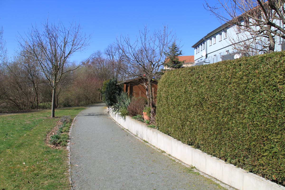

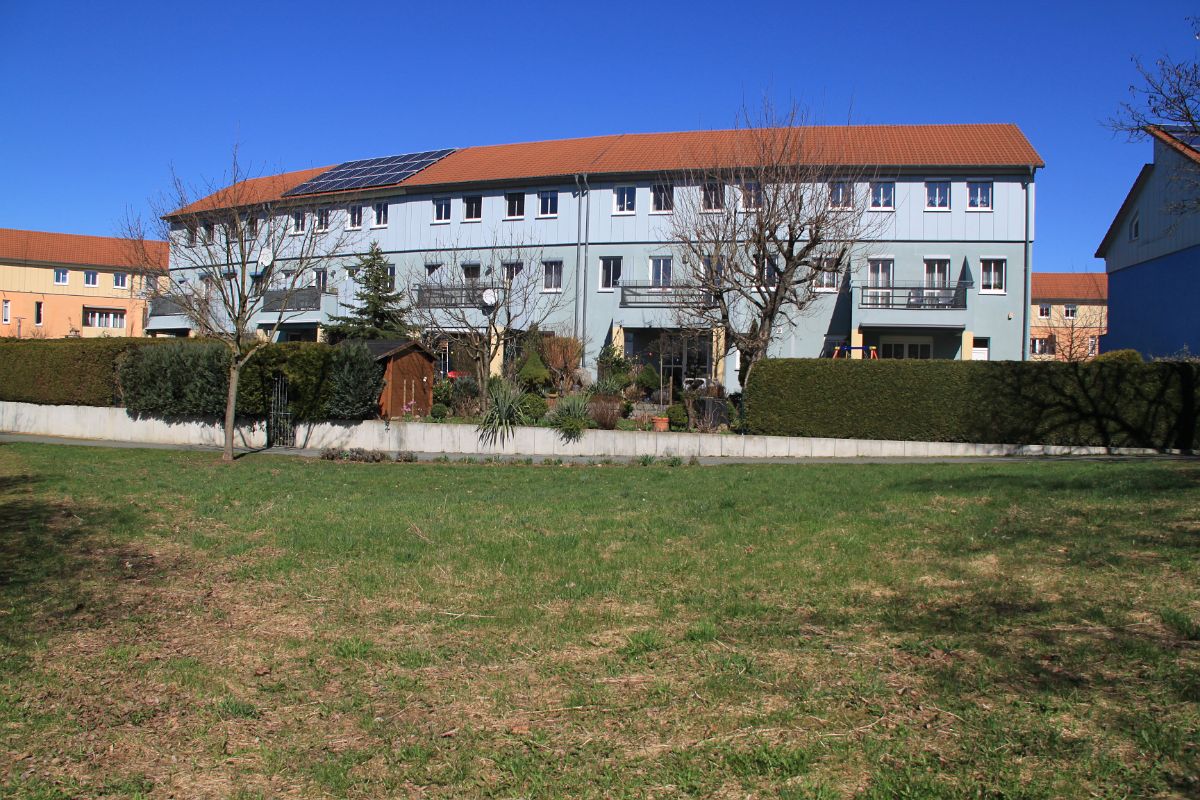

Da fällt mir unser früheres Reihenhaus (gebaut 2000) ein… Hinter unserem (etwas abschüssigem) Grundstück wurde (noch während der Bauphase) ein Fußweg angelegt und zu unserem größten Erstaunen stellte der Generalunternehmer über die ganze Breite der Reihenhäuser L-Steine (Höhe zw. 60…100 cm) als Begrenzung auf. Da war die Freude groß. So konnten wir eine schöne ebene Gartenfläche anlegen.. Also ich würde es abwarten.. nachfragen schadet natürlich nicht.. ;)
