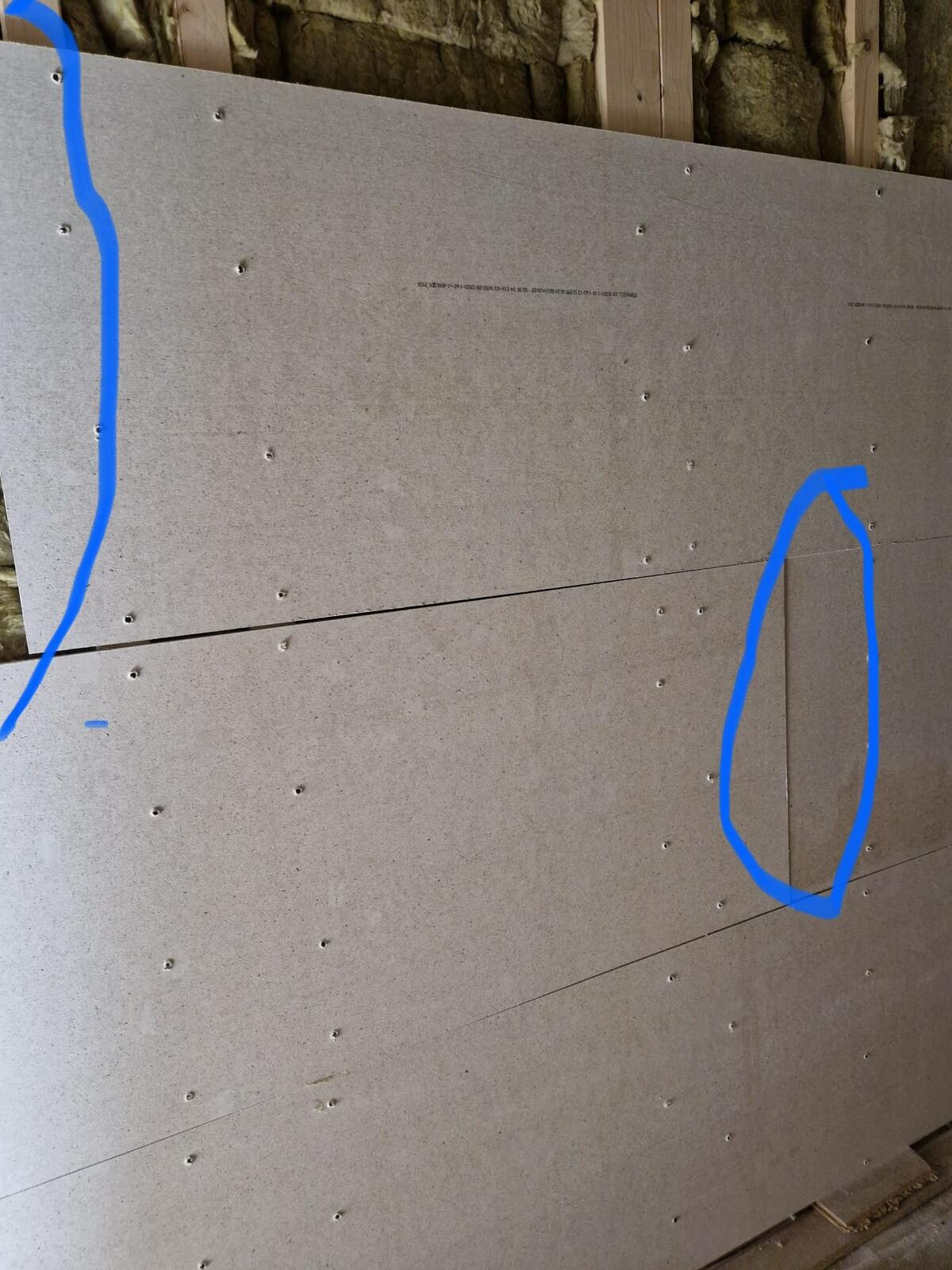

Guten Tag,
wir haben ein Massa Haus Fertighaus in Holzständerbauweise, aktuell ist ein beauftragter Trockenbauer dabei die Wände zu beplanken.
Der Wandaufbau laut Massa Haus gestaltet sich wie folgt:

Unser Trockenbauer ist aktuell dabei die erste Schicht der Innenwände mit Fermacellplatten zu beplanken, die Abstände der Holzständer ist nicht gleichmaßig sondern schwankt zwischen 20cm und 55cm. Wie wir jetzt gesehen habe werden die Fermacellplatten allerdings nicht bündig mit den Holzständern zugeschnitten und befestigt, sondern an einigen Stellen stehen die Fermacellplatten ca. 20cm drüber.
Bei Nachfrage beim Trockenbauer wurde gesagt das dies nicht schlimm ist bei einer doppellagigen Beplankung und er bis zu 30cm "Überhang" haben darf, allerdings haben wir das so noch nie gesehen und finden auch sonst im Internet nichts darüber ob das so ausgeführt werden darf.
Ist das so ausführbar oder müssen wir verlangen das auszubessern ?

Verstehe ich recht: auch die nichttragenden Innenwände hat einseitig offen der Haushersteller noch in seinem Lieferumfang gestellt und befestigt, und mit den Abständen meinst Du hoffentlich den Zwischenraum (625 minus 76 mm), bei den "20 cm" handelt es sich um Auswechslungen ?

Was sind denn das für furchterregende Löcher, will der Trockenbauer die Platten nieten ???
Nein, das ist nicht fachgerecht, aber der Auftragnehmer wird vermutlich fachlich nicht wirklich befriedigend nachbesserungsfähig sein (was Du ihm aber leider wohl ersteinmal gewähren müssen wirst). Da brauche ich kein Gramm meines Bauwissens für, zu erkennen, daß dieser Bursche noch kein einziges Trockenbauvideo angeschaut hat. Das ist eine traurige Lachnummer, wo hast Du den denn aufgegabelt ?
Hier wird erkennbar planlos gehandelt, und Erfahrung hat der "Trockenbauer" (ich hätte nicht gedacht, daß ich auch das ´mal in Anführungszeichen setzen müßte !) offensichtlich vor allem in dummen Ausreden.
An dieser Stelle eine Warnung an alle Bauherren: Trockenbauer gehört zu den nicht-meisterpflichtigen Bauberufen, entsprechend findet man dort statt Handwerkern auch jede Menge Alldienstleister. Hier muß der Auftraggeber leider damit rechnen, dem Auftragnehmer das nötige Grundlagenwissen erst einmal vermitteln zu müssen !
Korrekt wird auf der Mitte eines Pfostens begonnen, ein geeignetes Befestigungssystem verwendet ! und bei der zweiten Lage dann entsprechend versetzt (also mit den Stößen dann nicht mehr über 1-3-5... sondern über 2-4-6...).
Ich hoffe, Du hast zumindest bei der Reihenfolge keinen Fehler gemacht, und der Elektriker kommt nicht erst noch :)

mich dünkt auch die Schrauben seien ein wenig zu tief versenkt worden ... wenns nicht traurig wäre, wäre es lustig :-(
