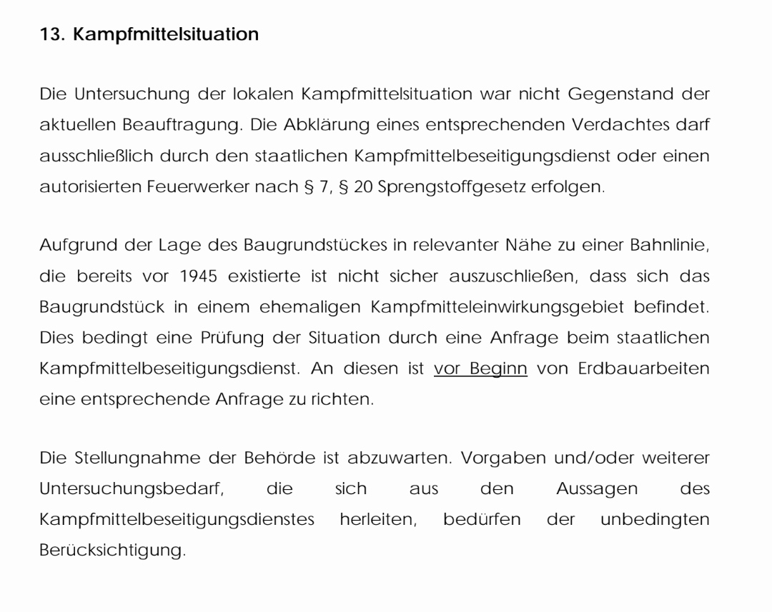

ein kurzer Auszug aus unserem Bodengutachten. Wir bauen in Baden-Württemberg. Baugenehmigung haben wir. Ist der Nachweis zur Kampfmittelfreiheit Pflicht? Auf dem Grundstück standen vor kurzem noch 2 alte Scheunen (diese standen dort bereits vor dem 1. und 2. Weltkrieg) .
Bekannte bauten 2020 2 Straßen weiter und haben davon noch nie etwas gehört... Vielleicht könnt ihr ja weiterhelfen?
Wer kontrolliert diese Freigabe eigentlich?

eigentlich das Bauamt beim Antrag. Wurde bei uns auch gefordert.
Dürfte Dir aber das Bauamt mitteilen,wenn sie das wünschen/benötigen.

Achtung, Anfragen beim Kampfmittelräumdienst hätten bei uns ca. 1/2 Jahr Vorlaufzeit gehabt (separate Auswertung von alliierten Luftbildern). Aber das lokale Bauamt hatte glücklicherweise eine Freigabe für das gesamte Neubaugebiet vorliegen.
