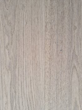

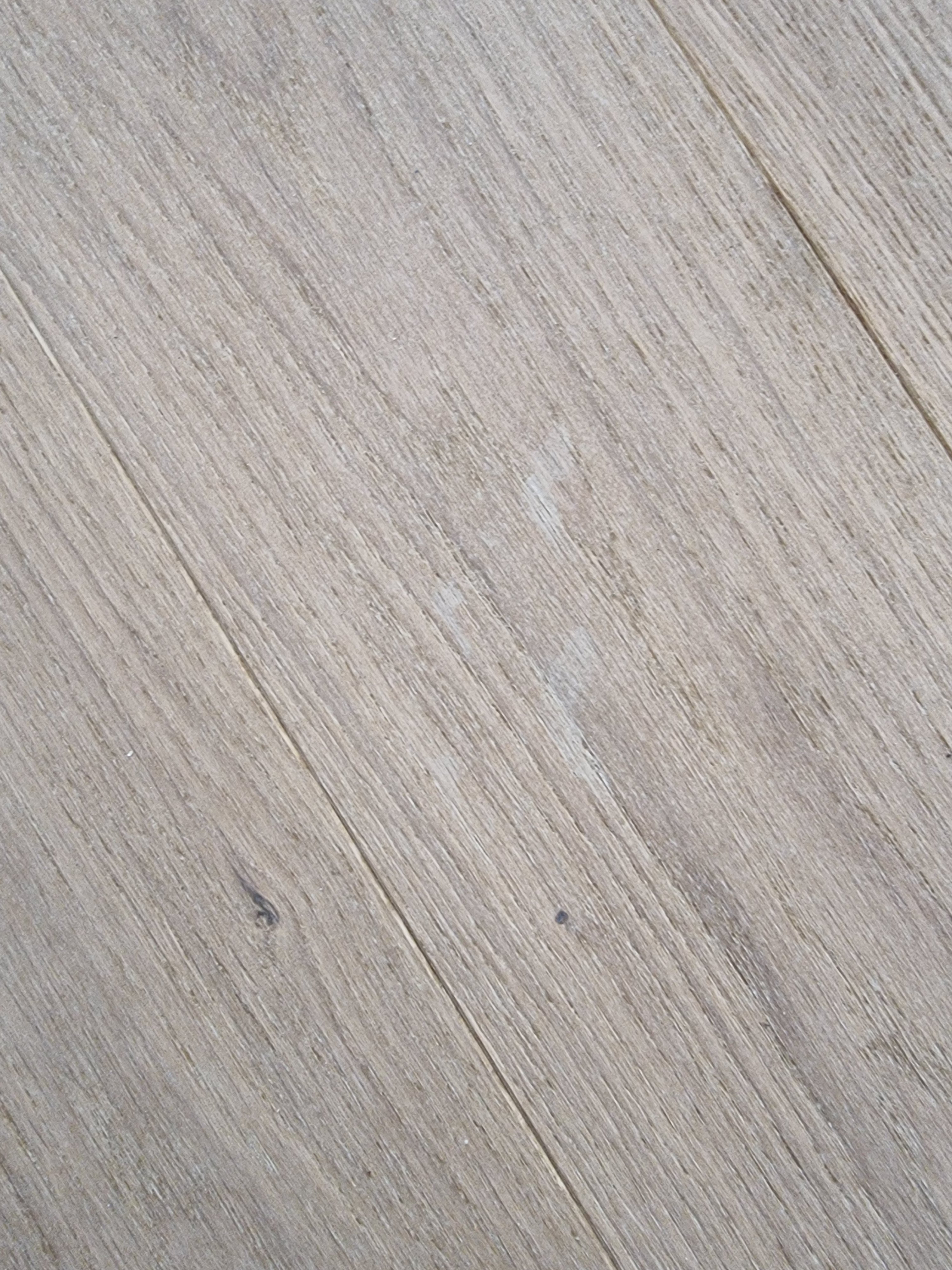

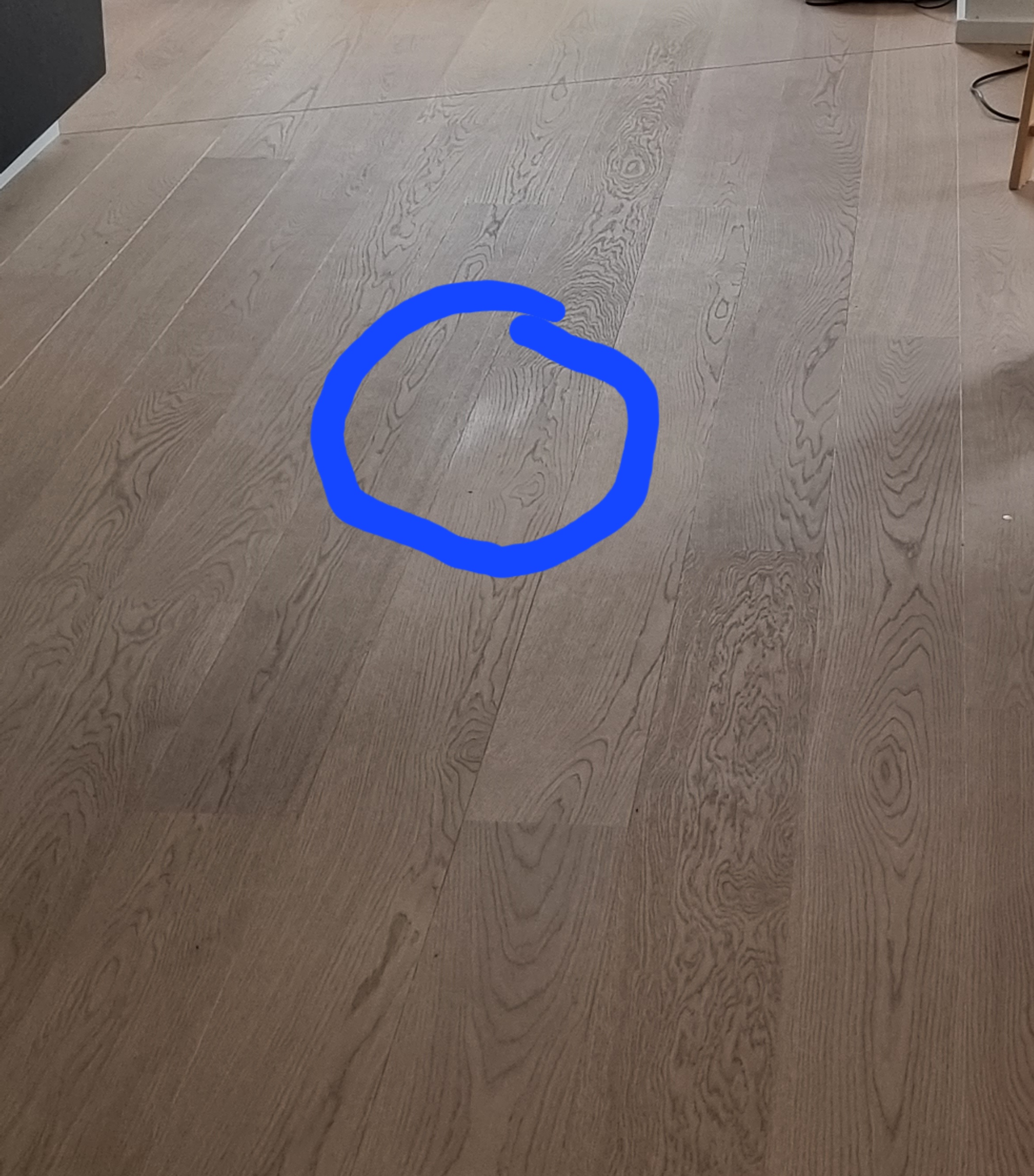

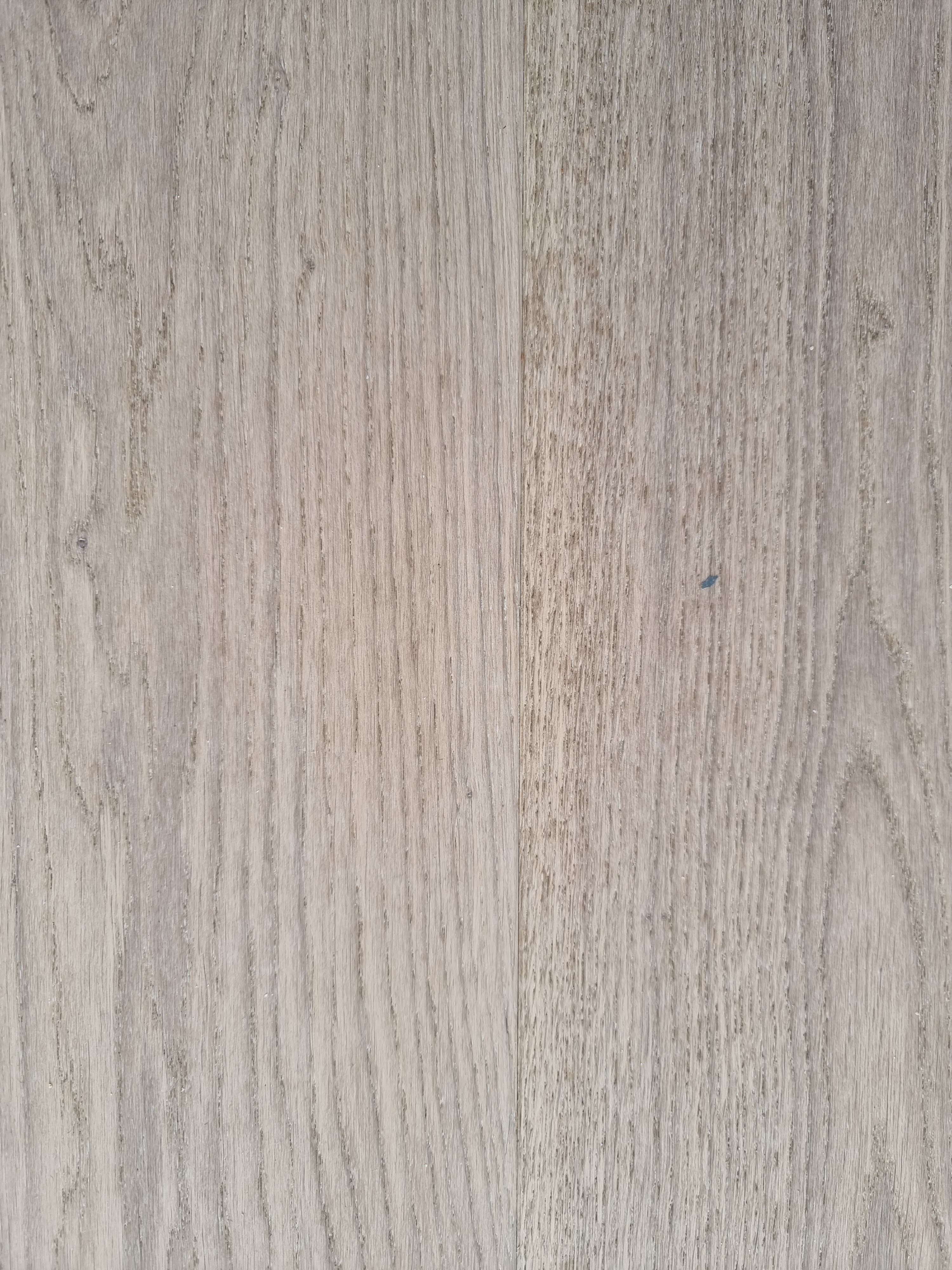

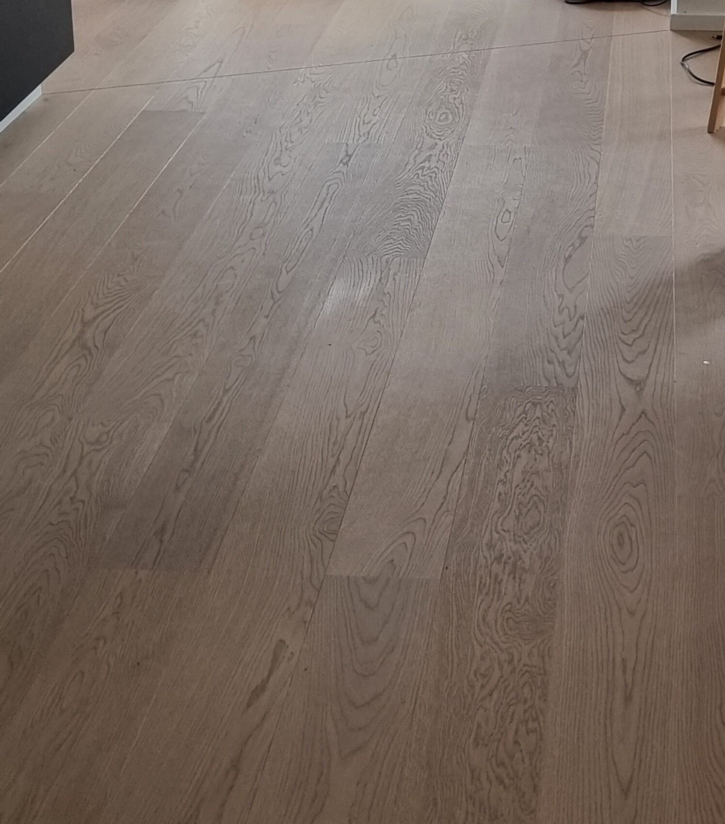

Hallo zusammen!
Wir haben in unserem neuen Parkett überall Kleberflecken, den größten sieht man auf dem Bild.
Der Verleger sagt, dass ist in der Norm. Gibt es dafür eine DIN Norm?
Was kann ich machen?
Außerdem entstehen nach vier Monaten schon überall so komische Flecken. Der Tilo Vertreter rät mir zu einer Intensivpflege, aber verfällt dann nicht meine Gewährleistung wenn ich selber was aufbringe?

wer sich auf eine Norm beruft sollte sie auch nennen können! Dann kannst du selber nachlesen und beurteilen ob es innerhalb dieser liegt.
Übrigens: Wer Fotos macht um auf Fehler hinzuweisen sollte diese möglichst markieren um Fehlinterpretationen auszuschliessen.
Vielleicht sogar noch eine Nahaufnahme nachlegen um besser beurteilen zu können.

Tatsächlich sind die letzten Hinweise wertvoll, auf Aufnahmen die gerügten Bereiche einzukreisen und Detailfotos zu machen.
Das eine (mitgelieferte) Foto ist tatsächlich nicht aussagefähig!

Ja, ihr habt recht! Ich schick nochmal Fotos und hoffe die sind besser. Mittlerweile war ein Gutachter da, angeblich ist es kein Mängel da der Fleck nicht sichtbar ist wenn man in Raum steht, sondern nur vom Gang aus.
Auf dem dritten Bild der eingekreiste Fleck
Auf dem zweiten Bild Nahaufnahme
Auf den ersten Bild ein weiterer Kleberfleck, der aber nicht glänzt,da er nicht mit Reibpapier entfernt wurde.
