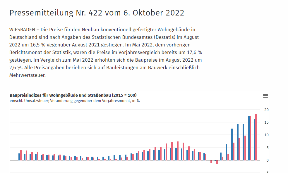

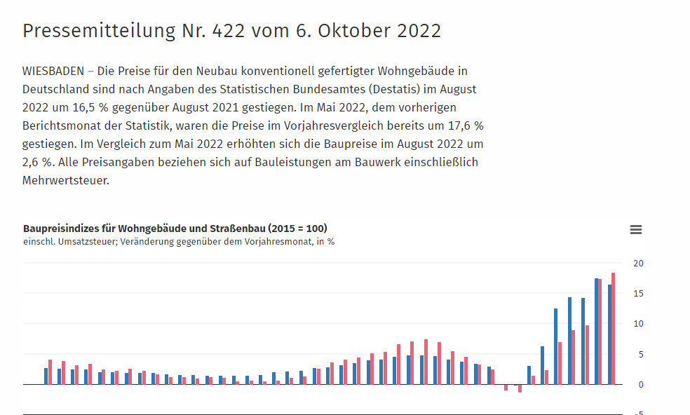

Die großen Baupreissteigerungen hat man in den letzten Monaten gesehen (immer im Vergleich zum Vorjahresmonat). Aktuell entspannt sich die Lage wieder an allen Fronten. Insofern glaube ich persönlich, dass Ihr keine Probleme bekommen werden - aber Gewissheit gibt es keine.
Welche Zeitschiene habt Ihr denn geplant?
Pressemitteilung mit Balkendiagramm zum Baupreisindex für Wohngebäude und Straßenbau (2015=100).
