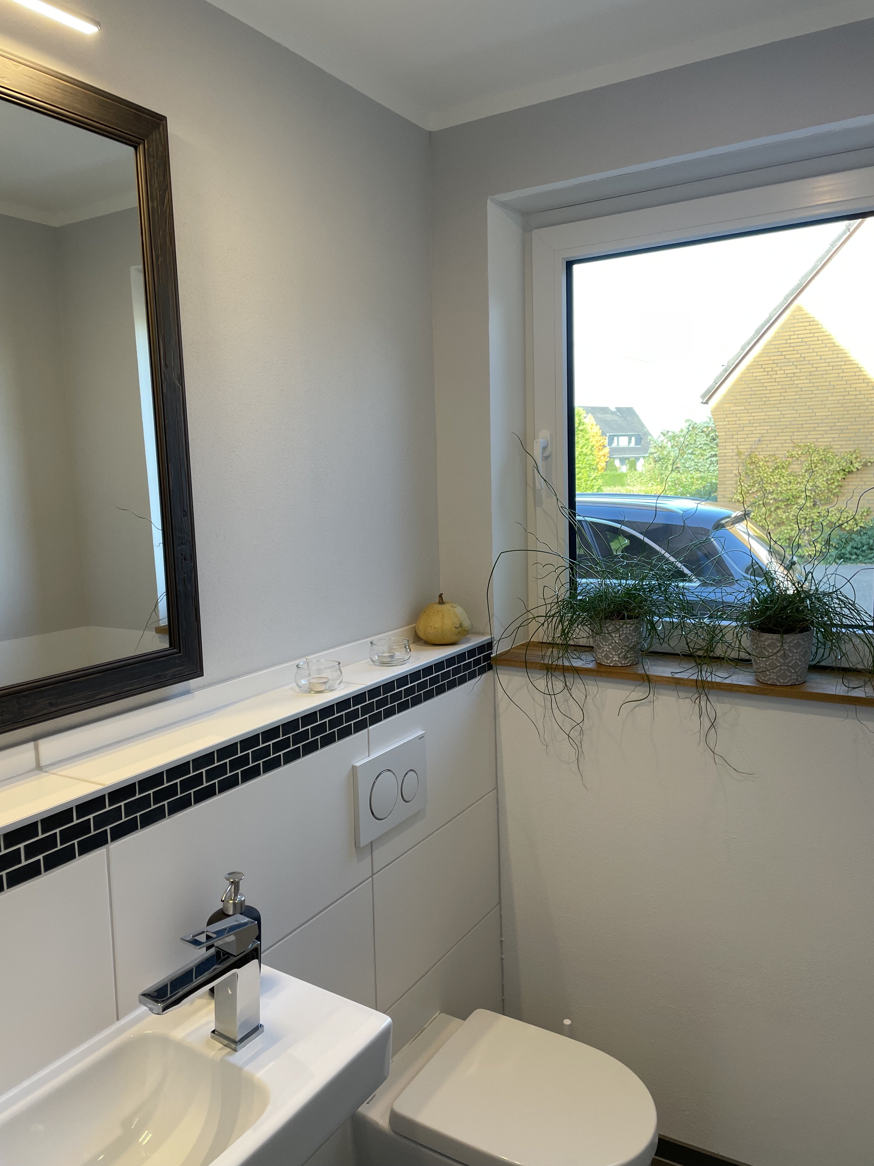

So nach dem dritten Anstrich sieht es jetzt ganz ordentlich aus. Wir wollen aber im Rest des Hauses den Deko Quarz von Haering auftragen. Weiß jemand wie der Deckt? Sollte ich das vorher einmal mit Weiß vorstreichen?

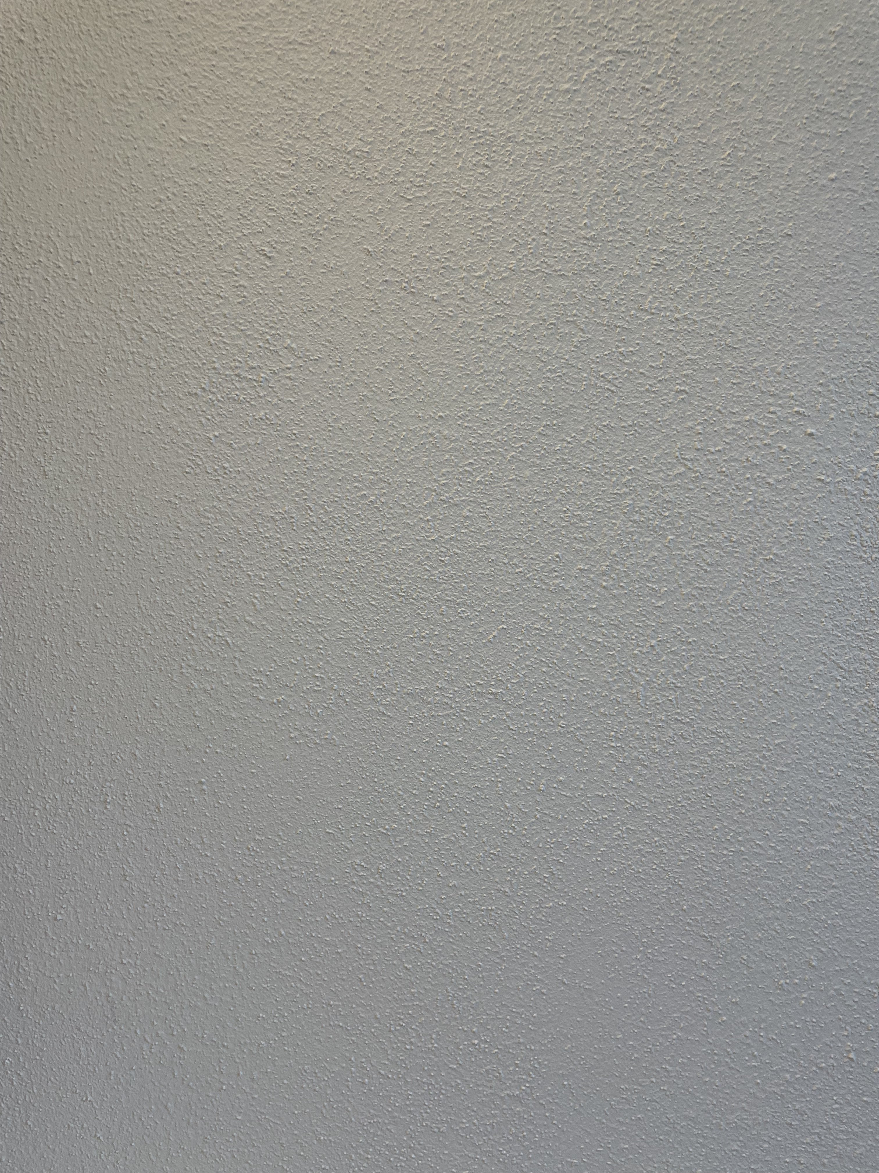

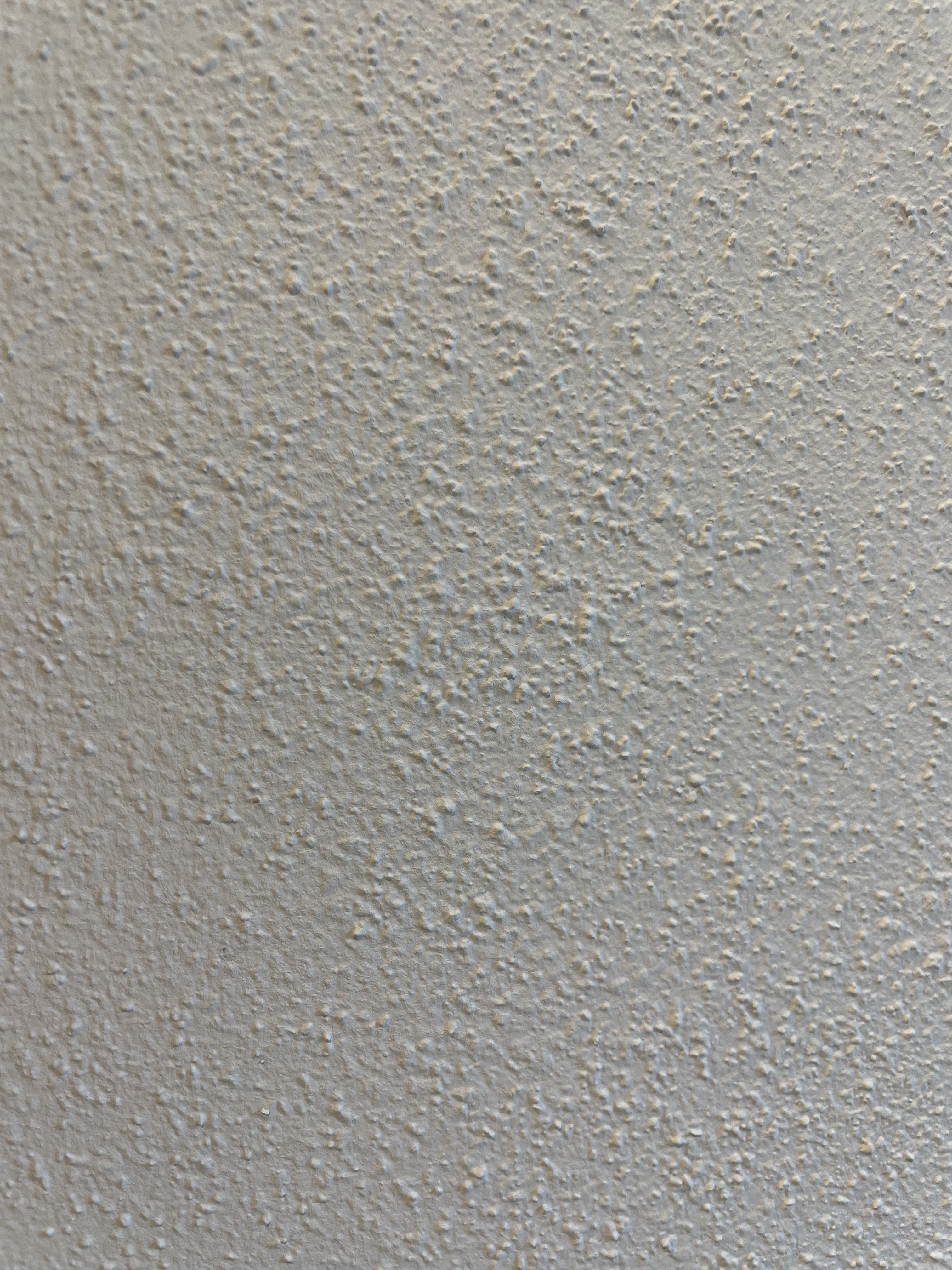

Zweimaliger Auftrag reicht völlig aus. Egal ob weiß oder abgetönt. Das 2-malige auftragen aber auch nur deshalb, um die Oberflächenstruktur gleichmäßig zu bekommen. Hab das Zeugs (Körnung mittel) bei mir verwendet.
Bauenaberwie
Ok super danke! Dann bestell ich mal 10 Eimer. Kannst du vielleicht ein Bild von dem Mittel machen? Wir überlegen zwischen Fein und Mittel. Vielen Dnak
