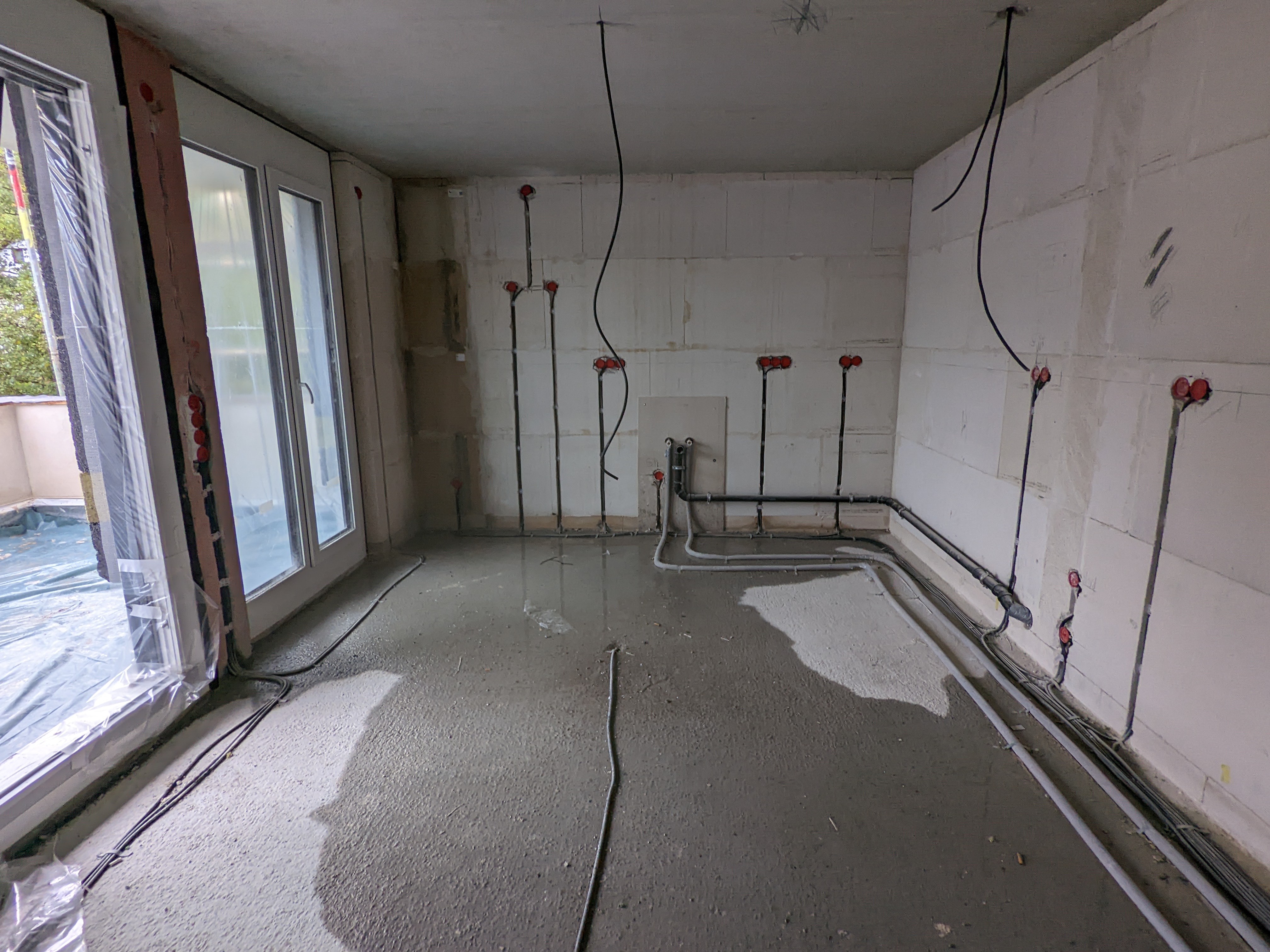

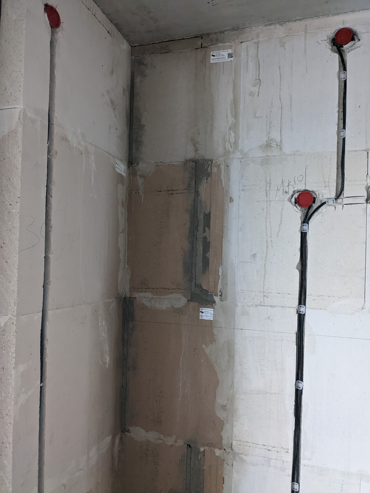

Wir sind gerade dabei eine Wohnung zu bauen bzw. Bauen zu lassen.
Gestern haben wir festgestellt, dass die Wände nass sind und auch auf dem Boden eine große Pfütze ist. Das Wasser kommt aus einer Fuge in der Wand.
Ist das normal? Es gibt noch keinen Estrich, die Fenster sind schon drin und außen gibt's auch schon den Vorputz.

Bitte die Stelle mit dem Wasseraustritt (innen) markieren und die dazu passende Stelle außen ebenfalls fotografieren und einstellen. Möglichst auch Gesamtaufnahme der Wohnung außen damit eine Wassereintrittsmöglichkeit erraten werden kann
WilderSueden
WilderSueden
Wenn die Maurer am Mörtel sparen, dann gibt es manchmal Fugen die durchgehend Luft haben und man sieht auf der Innenseite feuchte Stellen. Bei euch ist aber mehr als nur ein bisschen feucht, da muss sich irgendwo obendrüber Wasser sammeln und dann reinlaufen.
Benutzer 1001
Da ist noch ein Stockwerk mit einer Wohnung drüber.
Und darüber? nicht ohne Grund muss die oberste Reihe wenn mit Hohllochziegel gemauert wird immer abgedeckt werden. Ich hoffe das es keine gefüllten Steine sind.
Ich würde den Bauleiter informieren und je nach dem wie er reagiert schriftlich den Mangel beanstanden.
