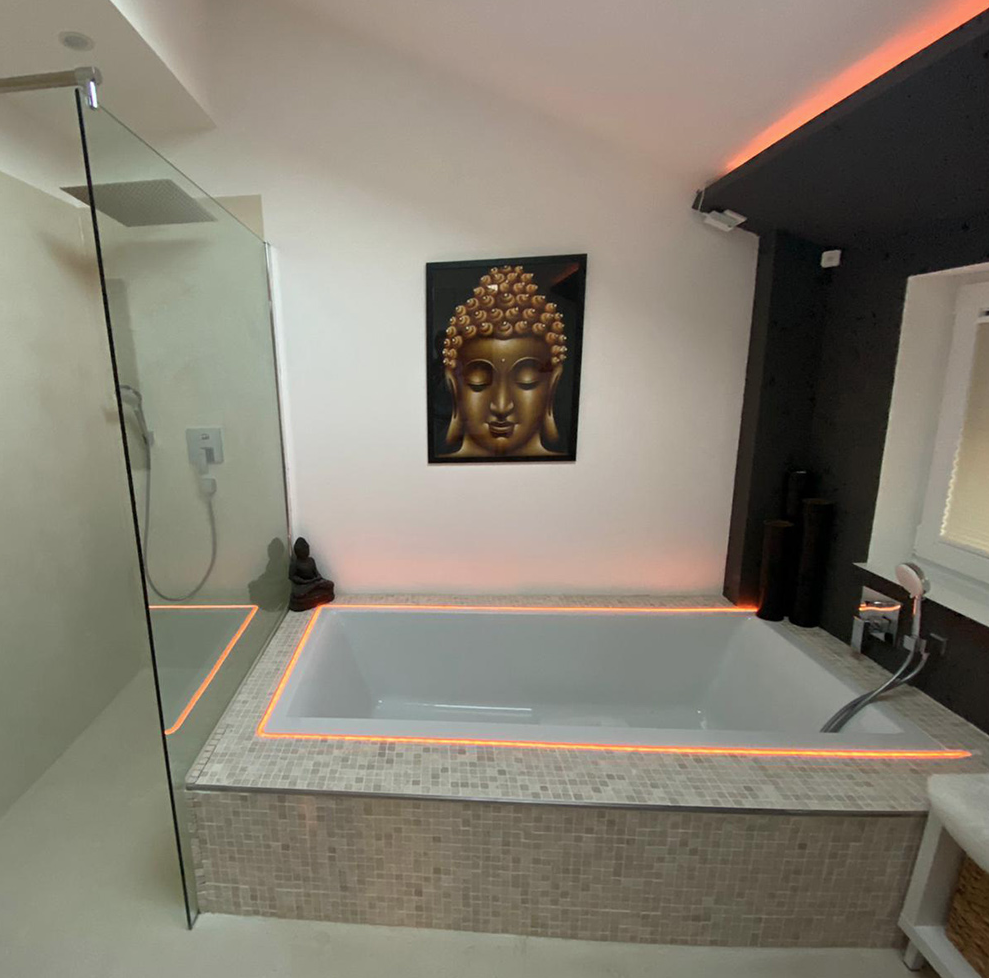

Heißt bei Dir farblich einheitlich, dass es wie gestrichen aussieht? Das wird nicht klappen. Eine sehr homogene und gleichmäßige Farbe, das schon. Glatt ist die Wand sowieso - babypopoglatt
Alternativ XXXL Fliesen. Die gibt es in echt großen Formaten.
Beides ist jedoch mit hohen Aufpreisen verbunden.

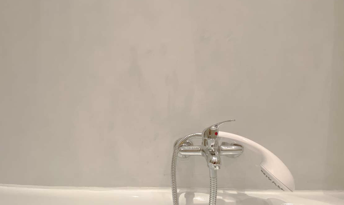

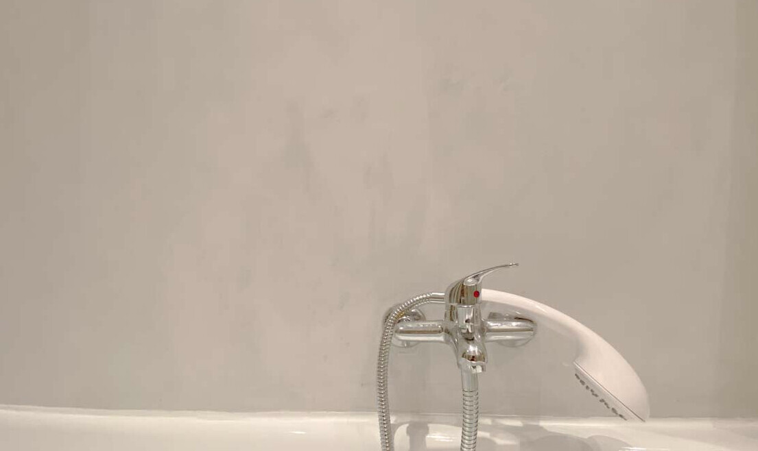

JaiBee07
Hat man das während der Bearbeitung irgendwie im Griff, ob das einheitlich oder eben eher changierend wird?
Evtl. durch Technik des auftragens, Anzahl der Schichten, Trockenzeiten, o.Ä.?
So wie im unteren Bild wäre mir eigentlich schon zu viel.
SaniererNRW123
Klar, deshalb ja auch mein Beispiel, wie ein einheitliches Bild aussieht. "Besser" wird es nicht, höchstens ungleichmäßiger. Du wirst IMMER sehen, dass es kein Anstrich ist.
Dann bleibt nur der Wechsel zu Fliesen, wenn es Dir zu viel ist. Einen Tod musst Du leider sterben.
