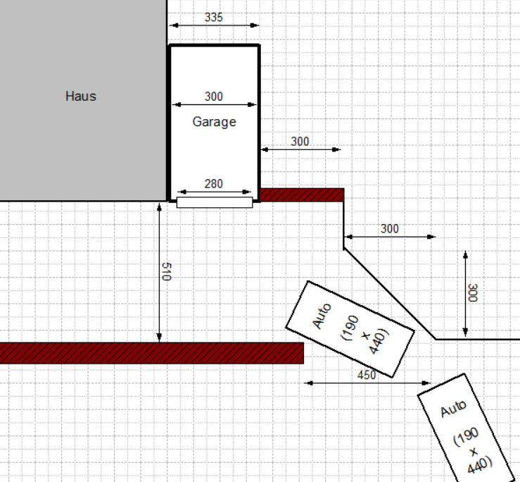

durch bauliche Gegebenheiten (Hang, Grenze, bestehendes Mauerwerk) sieht unsere aktuelle Planung der Garage wie folgt aus.
Was meint ihr, ist diese so "einigermaßen" gut zu erreichen mit einem Klein/Mitteklassewagen (Polo, max. Golf)?
Rückwärts reinfahren ginge es leichter und besser, vorwärts, hm ...
Und ja, "optimal" ist diese Einfahrtsmöglichkeit nicht, aber eine andere Lösung sehen wir aktuell nicht.
Innenmaß der Garage ist geplant 300cm, Torbreite 270cm (max. 280).
Hinweis: Der Zufahrtsbereich ("Rangierfläche") von der Strasse zur Garage ist eben.
(mit Papier hab ich es schon maßstabsgerecht nachgebaut, Test mit realem Auto auf Parkplatz steht noch aus)
Grundriss eines Grundstücks mit Haus links, Garage, rotem Zufahrtsbereich und zwei Autos.

Hast du nen größeren Ausschnitt mit Grundstücksgrenzen und so? Vielleicht hätte ja jemand Alternativvorschläge, die du noch nicht siehst.
Die Mauern sind das braune, richtig? Gibt es nen Grund warum die rechte Seite so ist wie sie ist? Also ist das Grundstücksgrenze? Oder besteht da die Möglichkeit das bspw etwas nach außen zu Runden oder ähnliches?

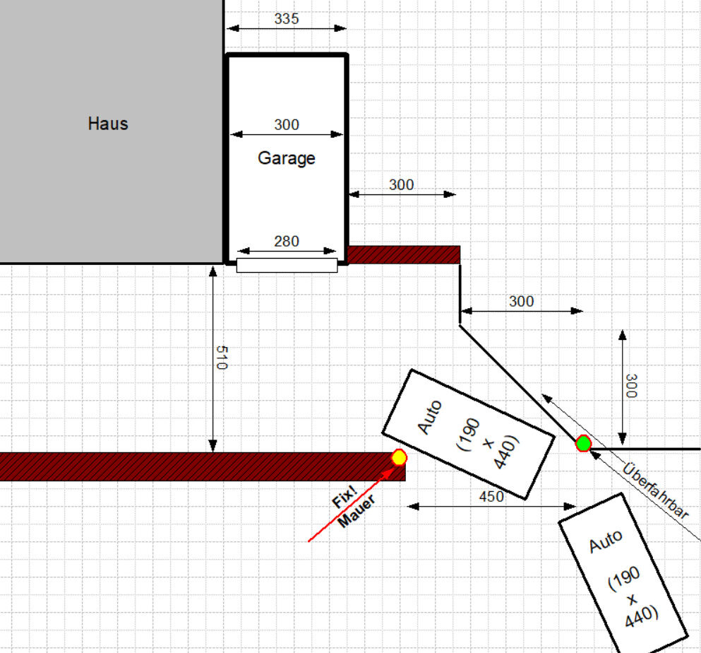

darksun
Die Mauern bzw nicht überfahrbare Bereich sind die braunen, rechts ist zwar die Einfahrt einer anderen Garage, aber flach und überfahrbar (wenn es denn notwendig ist).
Die "kritische" Ecke ist ja links die Mauer, hab den Punkt jetzt rot/gelb eingezeichnet. der ist fix (Pfosten, dann Mauer)
"Alternativen" gibt es keine, ausser die Garage 90° drehen und nach "unten" an die Mauer setzen, dann ist die aber vor der Haustür und vorm Fenster (die Mauer ist nur 1m hoch und stört wenig(er)) ...
Grundriss: Haus links mit Garage, rote Barriere, zwei Autos und Abstandsmaße.

Da man weder den Hausgrundriss (Tür evtl. woanders) noch die genauen Höhenmaße usw. des Grundstücks kennt, ist das schwierig da etwas zu raten. Ich fürchte allerdings, dass es schon schwierig wird den Wagen in die Garage zu bugsieren. Nimm mal eine leichte Diagonale durchs 440 cm lange Auto .. da bist du schnell bei den 500 cm
AxelH.
AxelH.
Die spannende Frage ist ja auch: Bleibt es für immer bei einem Polo/Golf o.ä.? Will ich mir in Zukunft die Autos danach aussuchen, dass ich damit noch in die Garage rangieren kann? Da würde ich lieber jetzt anders planen und danach Optionen offen haben.
Nida35a
Nida35a
wenn du rückwärts drinnen stehst, brauchst du den Platz zum Tür öffnen und blockierst eine Tür zum Hauszugang, außerdem ist der Kofferraum in der Ecke schlecht zugänglich,
also vorwärts rein, und der Kofferraum ist am Garagentor zugänglich.
Es ist eine enge Zufahrt für Polo/Golf-Klasse, bedenke die werden auch länger und breiter.
Wenn es geht, die Garage einen Meter nach hinten, das entspannt die Lage
