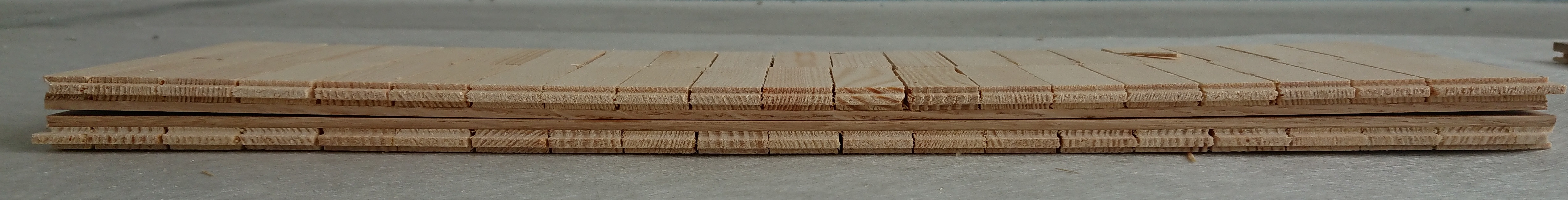

wir sind etwas besorgt über unser zukünftiges Parkett und hoffen hier Hilfe zu finden.
In unserer Wohnung soll 2-Schicht-Fertigparkett verlegt werden. Nachdem wir das verlegte Parkett in einer anderen Wohnung gesehen haben, machen wir uns Sorgen um die Verlegung in unserer Wohnung.
Verlegt werden soll bei uns:
Material: Parkett Eiche (490*70mm mit 11mm Höhe und davon 3.5mm Nutzschicht)
Verlegemuster: Schiffsboden
Das Problem sind die Übergänge zwischen den einzelnen Stäben einer Reihe. In der anderen Wohnung konnte man den Höhenunterschied zwischen den Stäben sehr deutlich sehen und spüren. Geschätzt ist es in etwa die Höhe einer Geldkarte. Unsere Befürchtung ist, dass man dort hängenbleibt (z.B. mit Filzgleitern) und sich auch verletzen könnte, wenn man barfuß läuft.
Auf der Seite des Herstellers (s.o.) steht „äußerst passgenau“ – also sollte das Problem beim Verlegen entstehen?
Die Schwierigkeit ist, dass weder in der Bau- und Ausstattungsbeschreibung noch im Wohnungspass etwas definiert wurde.
Welche Toleranzen würden in diesem Fall zu Tragen kommen?
Kann man eine bessere Verlegung verlangen oder vereinbaren?
Kann man das Problem nachträglich vermindern? (Ohne komplett abzuschleifen.)

Seid ihr sicher das der Höhenunterschied auch nach dem endgültigen Schliff bestand?
Sicher kann der Fachmann für dieses Gewerk @KlaRa Antworten geben...
V
voomdoon
Das ist ja Fertigparkett, bei dem der Lack schon auf den Stäben drauf ist. Das wird nur verlegt (geklebt) und dann ist das fertig.
Ansonsten kann man das Fertigparkett ein- bis zwei-mal abschleifen, aber das macht man ja nicht nach dem Verlegen, sondern nach langer Nutzung.
Curly
wir haben schon mehrfach Fertigparkett verlegt und das war immer passgenau, d.h. genauso eben wie man das von Laminat kennt. Niemals würde ich solche Unebenheiten tolerieren, dann würde ich lieber einen anderen Hersteller wählen. Wenn es lackiert ist, muss es sowieso absolut eben sein, da ansonsten Feuchtigkeit in die ungeschützten Kanten läuft. Nur bei normalem Parkett sind solche Kanten normal, da das Parkett nach Verlegung noch geschliffen wird.
LG
Sabine
V
voomdoon
kleines Update:
Wir konnten heute in ein paar Kartons mit dem Material sichten und haben festgestellt, dass es äußerst passgenau ist. Sie Stäbe haben alle gut zusammengepasst und des gab nur sehr kleine Übergänge zwischen den Stäben.
Einige Stäbe waren etwas verbogen (2 bis 3 mm auf 50cm) aber das sollte beim Verkleben gelöst werden?
Ansonsten habe ich die Vermutung, dass in der anderen Wohnung schlecht gearbeitet wurde oder minderwertiges Material zum Einsatz kam.
Somit lassen wir uns mal überraschen, wie es in unserer Wohnung nach dem Verlegen aussieht.
