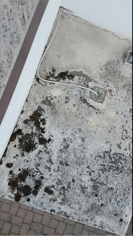

Guten Tag,
bei uns wurde vor ca. 3 Jahren die Elektrik im Haus von einer Firma erneuert.

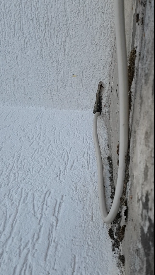

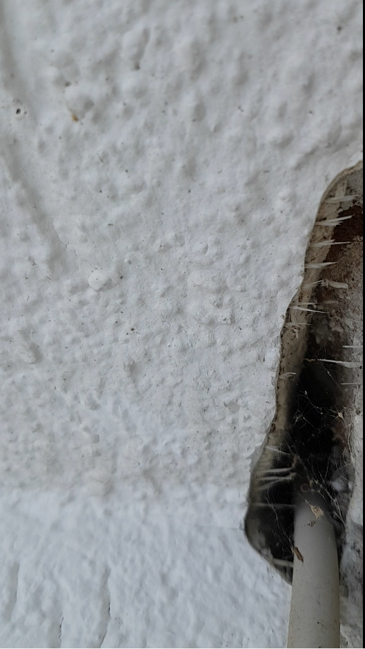

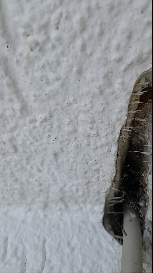

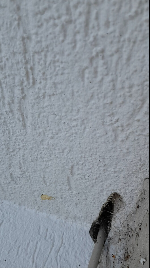

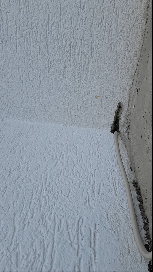

Jetzt ist uns per Zufall aufgefallen, dass über dem Vordach des Haupteingangs ein Schlitz ist welcher nicht verputzt wurde.
Durch diesen führt ein Elektrokabel welches die Lampe am Vordach mit Strom versorgt.
Der Schlitz ist vom Boden aus nicht einsehbar, daher ist es nicht aufgefallen.
Wie hoch ist die Wahrscheinlichkeit, dass durch diesen Schlitz bereits Feuchtigkeit ins Mauerwerk gelangt ist und dort ggf. Schaden angerichtet hat?
Muss man beim Verspachteln aufgrund des Kabels etwas besonderes beachten?
Sollte das Kabel noch irgendwie fixiert werden?
Vielen Dank für die Unterstützung!

Über Feuchtigkeit würde ich mir keine Gedanken machen. Einfach mit etwas Mörtel oder Schnellbinder Zement zumachen und Feierabend.
Was mir weniger gefällt ist das Kabel.
Das ist wohl ein NYM Kabel und dieses ist meines Wissens nach nicht UV Beständig somit sollte es durch ein Rohr oder sonst was vor Sonneneinstrahlung Geschütz werden.

Ich werde das Kabel in einen Wellschlauch (geschlitzt) einführen und mit Kabelbinder (jeweils Hitze- und UV-Beständig) fixieren.
Das Loch werde ich dann mit Blitzzement verschließen.
