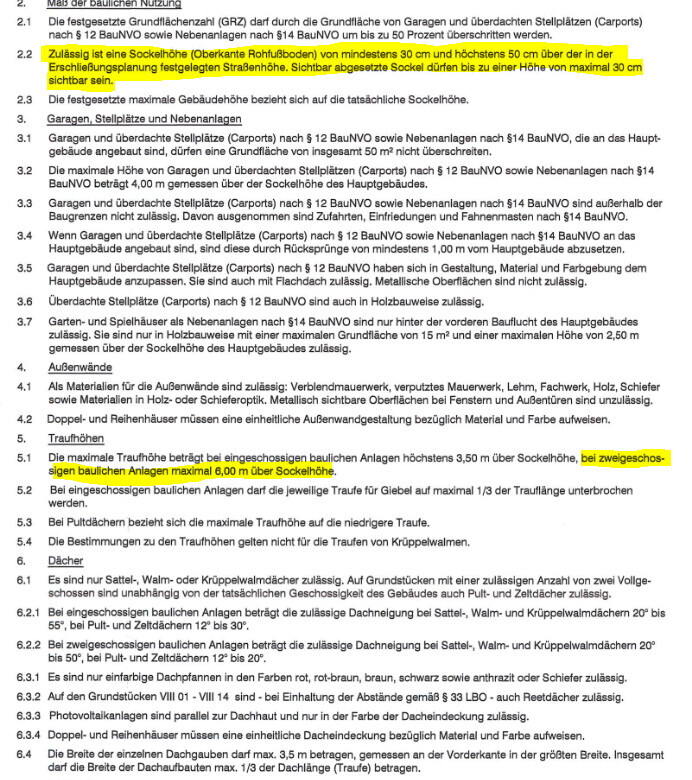

Festgesetzt im Bebauungsplan ist, dass die Gesamthöhe 9 Meter und die Traufhöhe 6 Meter nicht übersteigen darf. Folgendes steht drin:
Zulässig ist eine Sockelhöhe (Oberkante Rohfußboden) von mindestens 30 cm und höchstens 50 cm über der in der Erschließungsplanung festgelegten Straßenhöhe. Sichtbar abgesetzt Sockel dürfen bis zu einer Höhe von max. 60 cm sichtbar sein. Die festgestzte maximale Gebäudehöhe (9 Meter) bezieht sich auf die tatsächliche Sockelhöhe.
Die maximale Traufhöhe beträgt bei zweigeschossigen baulichen Anlagen maximal 6 Meter über der Sockelhöhe.

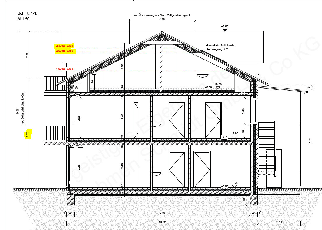

Ist es irgendwie möglich, dass man einen Trick anwendet, dass man die Traufhöhe anders berechnen kann, also weiter unten ansetzten kann?

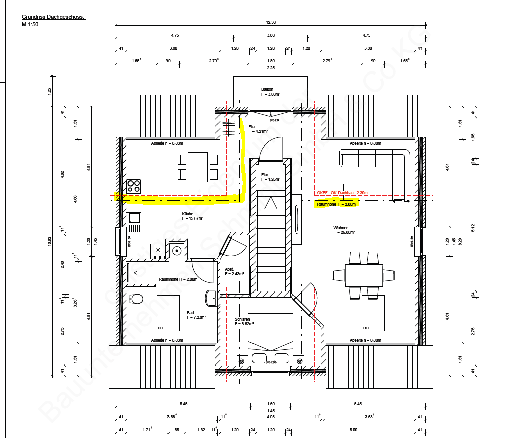

Wenn wir nun die Traufhöhe auf 6 Meter setzen, wird die Dachgeschosswohnung meines Erachtens nicht mehr bewohnbar, da die 2,30 Meter Linie und die 2 Meter Linie zu sehr nach innen rücken. Das Gebäude ist schon so eingezeichnet das Grundflächenzahl und Geschossflächenzahl ausgereißt sind. Das Grundstück ist nämlich nur 670 qm groß.
Als Anlage habe ich den Schnitt angefügt und die DG-Wohnung. Die Aufteilung ist derzeit nur fiktiv und dient nur der Übersicht.
Die Passage aus dem Bebauungsplan habe ich auch angefügt.
Das wäre ggü. der aktuellen Planung (nicht bewohnenswert) ja nur ein kleiner Schritt. Ich empfehle diese fünfte Wohneinheit wegzulassen, und einer der OG-Wohnungen einen Upgrade zur Maisonette angedeihen zu lassen - das entspannt auch die Stellplatzsituation.

Es dürfte schwierig werden, denn die Städte-/Raumplaner sich bestimmt Gedanken darüber gemacht hatten welche Bauform gewünscht ist. Das ist nämlich der Sinn so eines B-Plans
Eventuell kann man über einen Befreiungsantrag versuchen, wenn man eine gute Begründung anführt könnte dieser unter Umständen genehmigt werden.
