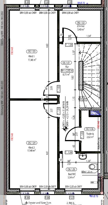

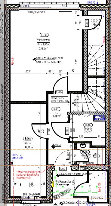

Guten Morgen liebe Gemeinde,
Wir stehen derzeit vor einer Diskussion mit unserem Bauträger und der Heizungs / Sanitär Firma.
Derzeit steht der Rohbau eines Reihenmittelhauses. Das Haus verfügt über 2 Vollgeschosse und einem Staffelgeschoss.
In beiden Vollgeschossen ist innen-liegend ohne Außenwand ein Technikraum vorgesehen. Vaillant Arotherm Plus soll als Wärmeerzeugung und Verteilung genutzt werden.
Die Luftwärmepumpe soll aufs Flachdach kommen. Wassertank etc soll in den EG Technikraum. Hausstrom soll ins 1.OG

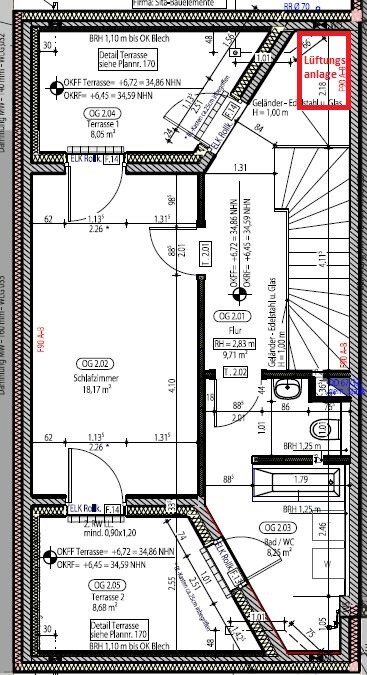

Nun soll aber die Lüftungsanlage in das Staffelgeschoss in einem Flur Installiert werden, da Laut aussage der Heizungsfirma die Lüftungsanlage zwingend an einer Außenwand liegen muss.
Kann jemand diese Aussage bestätigen oder widerlegen?
Für uns würde das Bedeuten das die Anlage offen im Raum neben den Schlafzimmer hängen würde! Für uns einfach nicht verständlich.

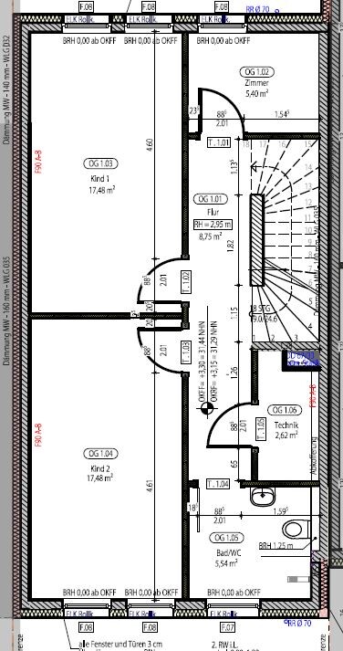

Zumal der Technikraum im 1. OG noch fast leer ist und die Außenwand nur durch ein kleines Badezimmer getrennt wird (ca 3 Meter bis zur Außenwand vom Badezimmer aus und 2,95m Deckenhöhe)
Ich hoffe es ist in den Bildern ersichtlich.

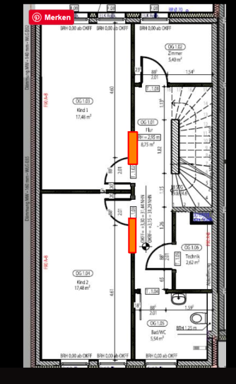

Ich kann zu dem Technik-Problem nichts beitragen, empfehle aber im 1. OG die Türen zu den Kinderzimmern so zu versetzen, dass an der Trennwand zwischen den Zimmern einfach Schränke stehen können:

Benutzer200
Ich kenne jetzt Eure genaue Lüftungsanlage nicht, aber Grundstück. ist die Aussage falsch. Man kann die Zu- und Abluft auch über ausreichend dimensionierte Kanäle beatmen.
Nun mag es sein, dass Eure Lüftungsanlage dafür nicht vorgesehen ist und einen direkten Anschluss an die Außenwand benötigt.
Danieltt
Ich werde mal versuchen rauszufinden welche Anlage verbaut werden soll.
Hangman
Hangman
Du kannst die Außen- und Fortluft auch über Kanäle durch benachbarte Räume führen - auch wir haben das so im Keller. Allerdings sind diese Kanäle recht groß, d.h. inkl Abkofferung derselben verlierst Du ca 25cm Raumhöhe an der Stelle wo der Kanal dann wäre. Im EG würde das evtl gehen, da man nur durch das Gäste-WC muss. Zu prüfen wäre dann, ob die Fahrradbox im Weg (also zu hoch) ist, und ob die planuntere Außenwand geeignet ist (Südwände sollte man meiden).
Sofern die Lüftung oben bleibt, könnt ihr diese an der eingezeichneten Stelle vermutlich einhausen indem ihr mit Trockenbau ein kleines Kämmerchen bauen lasst.
