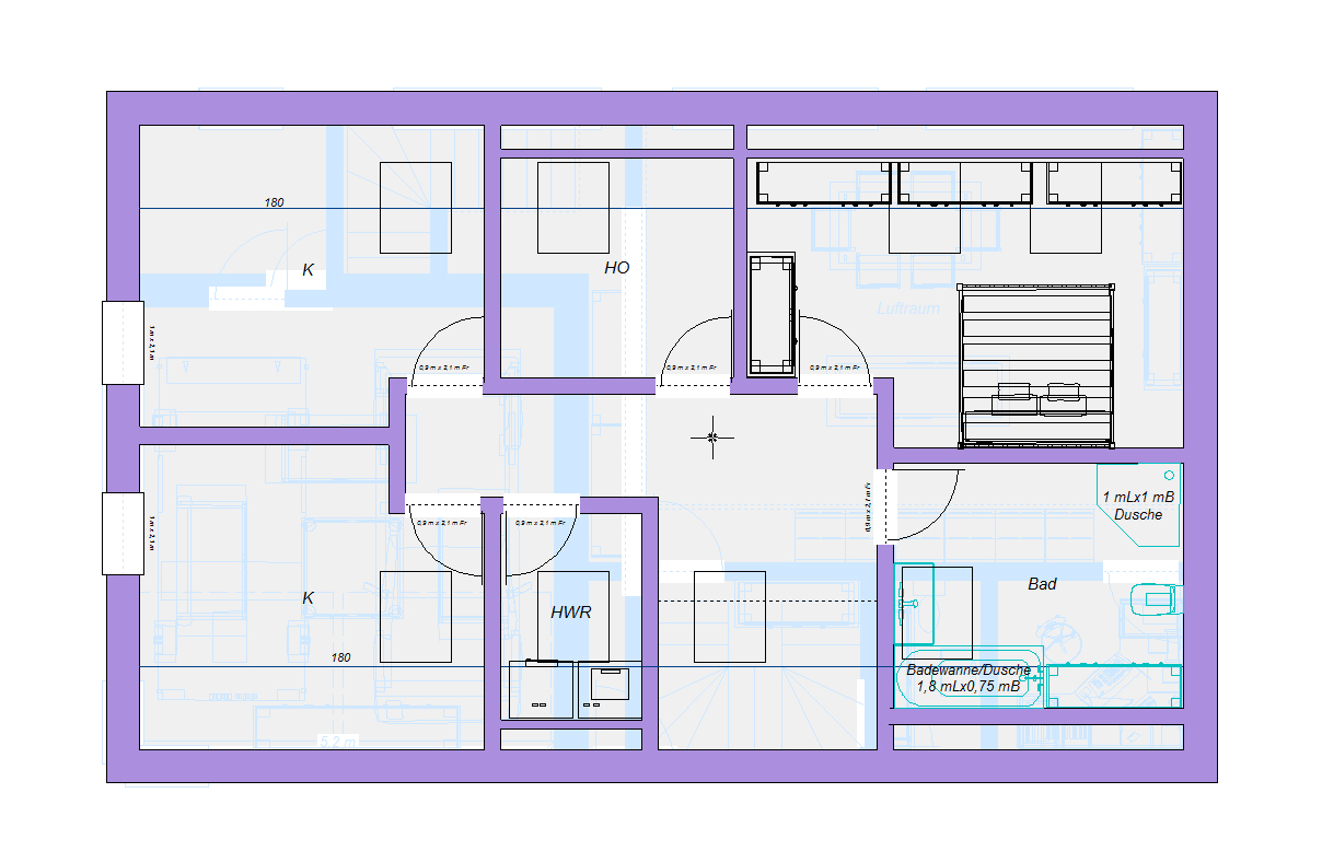

Aber ohne Einliegerwohnung nicht nötig, korrekt?
Ist die blaue gestrichelte Linie im DG die 1,80m Linie?
Das Haus ist als Einfamilienhaus geplant ohne Einliegerwohnung. Insgesamt gibt es 4 Einheiten mit den 3 ETWs, daher müssen 6 Stellplätze ausgewiesen werden. 3 davon wären unsere. Über die sinnhaftigkeit muss man nicht reden.
kurz: auch ohne ELE müssen die 3 bestehen bleiben
Ja, meine ist die 1,80 Linie
Ihr müßt einen 3. Stellplatz kaufen obwohl ihr ihn nicht braucht?

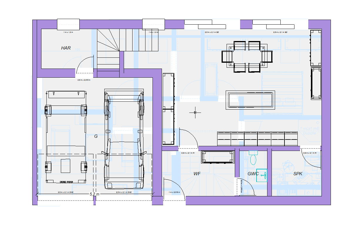

Wo soll eure ganze Haustechnik untergebracht werden. Hausanschluss Wasser, Strom, Sicherungskasten, Telefon etc? Wärmepumpe/Heizung Warmwasser?

Das dachte ich mir schon. Der Stellplatz ist aber vermutlich Gold wert. Da würde ich mich jetzt erst mal nicht drüber beschweren. Vermutlich werden Euch die anderen Anwohner noch Ihre Töchter dafür verkaufen wollen. ;)

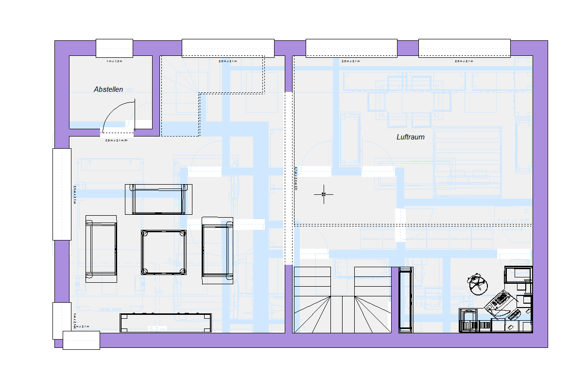

Mal eine Idee:
Grundriss eines Hauses: Garage, Wohn-/Essbereich, Küche, Bad, Gäste-WC und Vorratsraum.
Grundriss eines Stockwerks mit Abstellen, Luftraum, Treppenhaus und Möbeln.
Grundriss eines Apartments mit Küche (K), Bad, HWR und Schlafzimmer - Planansicht.
Statisch möglicherweise noch nicht ganz ausgefeilt aber machbar, denke ich.

Wir müssen ihn nicht kaufen, aber da er so direkt am Haus ist würden wir es machen. Dann steht da auch kein fremdes Auto.
In den Raum hinter der Garage wo Abstellraum steht.
