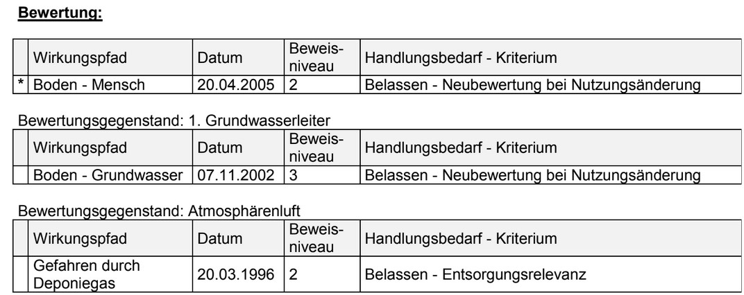

wir befinden uns aktuell in Gesprächen zu dem möglichen Kauf eines Grundstücks in Baden-Württemberg. Das Grundstück ist mit einem Haus ca. aus 1950 bebaut welches abgerissen und durch ein neues Einfamilienhaus ersetzt werden würde. Jetzt ist aber die Auskunft aus dem Bodenschutz- und Altlastenkataster eingangen und ich würde mich sehr über Interpretationshilfe freuen.
Zitat aus dem Auskunftsschreiben:
Das Grundstück wird als Altlastenstandort "..." im Bodenschutz- und Altlastenkataster geführt und ist mit Handlungsbedarf "B" (Belassen - Neubewertung bei Nutzungsänderung) bewertet.
Es liegt keine Altlast im Sinne des Bundes-Bodenschutzgesetzes vor. Im Rahmen der gegenwärtigen Nutzung besteht nach heutigem Kenntnisstand kein weiterer Handlungsbedarf.
Bei baulichen Änderungen auf dem Grundstück muss mit entsorgungsrelevanten Untergrundverunreinigungen gerechnet werden. Entsiegelungsmaßnahmen (Rückbau von Gebäuden oder sonstigen befestigten Flächen) oder Umnutzungen hin zu sensibleren Nutzungsformen (z.B. Gewerbefläche in Wohnfläche oder Kinderspielfläche) bedürften der Zustimmung durch das Landratsamt. Die jeweiligen Prüfwerte der Bundes-Bodenschutzverordnung sind einzuhalten. Bauvorhaben und Untersuchungsmaßnahmen sind unbedingt frühzeitig mit dem Landratsamt abzustimmen.
Im beigefügten Auszug ist dann als Ursache eine "Kippe" von 1935 bis 1949 angegeben sowie diese Bewertung:
Wie habe ich dies zu bewerten bzgl. dem Grundstück generell, dadurch erhöhten Bauskosten sowie ggf. bei jeder späteren Änderung am Grundstück?
Ist ein Bodengutachten vor dem Kauf sinnvoll, überflüssig oder sogar zu wenig?

Wohnhaus zu Wohnhaus würde ich nicht als sensiblere Nutzung ansehen, und unter den Häusern erwarte ich nichts, da sie nach meiner Einschätzung 1935 sämtlich schon gestanden haben dürften und ich die Altlastenfläche eher im Bereich der Gärten vermute. Setzt Euch mit dem Landratsamt in Verbindung.
Laßt Euch anwaltlich beraten, mit welchen ggf. aufschiebenden bzw. auflösenden Bedingungen im Kaufvertrag zu arbeiten wäre und wer Untersuchungen bezahlt. Mindestens vor einer erneuten Bebauung scheint mir ein Bodengutachten hoch ratsam.

Mit der Aussage würde ich relativ entspannt umgehen. Du planst "nur" einen Neubau Einfamilienhaus. Kalkuliere einfach T€ 10-20 als Puffer ein. So würde ich es machen. Ansonsten noch nachhaken nach alten Gutachten und/oder eine Boden- / Grundwasseranalyse vornehmen lassen.

Alle für alles. Es liegt keine konkrete Gefährdung vor. Aber man könnte ja trotzdem etwas finden, was einen Bodentausch an dieser Stelle notwendig macht. Und ausschließlich für dieses "könnte", würde ich einen Puffer nehmen. Einfach um gut schlafen zu können und nicht am Ende zu sagen "Scheiße, die T€ 20 haben wir gar nicht auf dem Schirm gehabt". Braucht Ihr sie nicht (und das findet Ihr sehr früh heraus), dann nutzt das Geld für eine Sondertilgung oder gönnt Euch ein Extra im Haus.
Bei meinen gewerblichen Kunden rechnen wir (und auch die Kunden) i.d.R. mit einem Puffer für "Unvorhergesehenes" von 10% der reinen Baukosten. Da fahren die Profis sehr gut mit.
