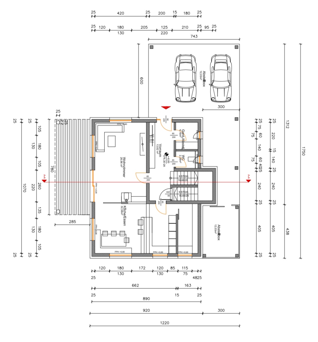

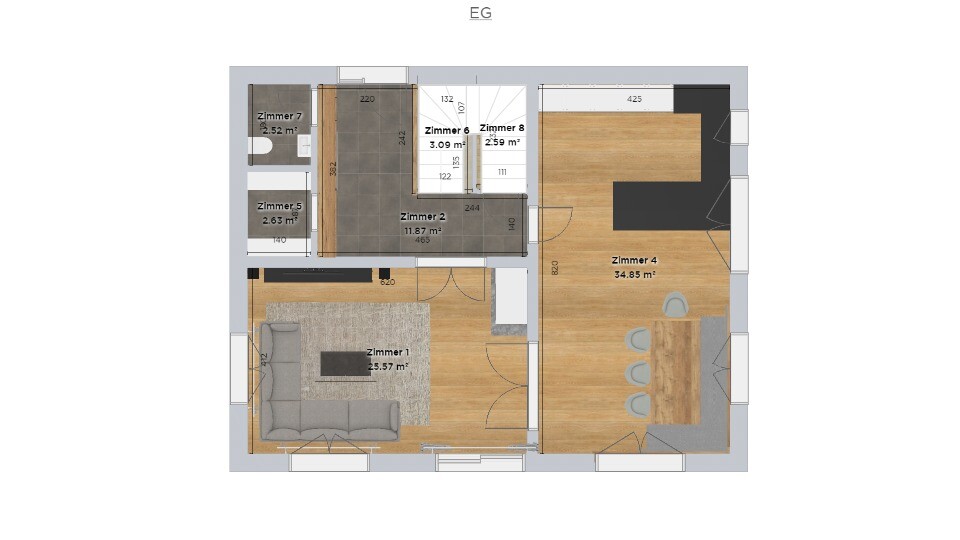

Grundriss-Änderung Einfamilienhaus 150 m² aufgrund von Treppe

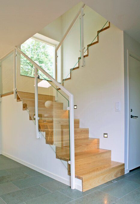

Moderne Holztreppe mit Glasgeländer im hellen Innenraum, Licht durch Fenster
Wenn man das Fenster weiter runter setzt so wie hier, sollte das völlig ausreichend Licht geben.

Mir gefällt es so besser, du hast einen tollen, großzügigen Küchen- und Essbereich! Bei 400 cm Küchenfront bekommst du halt 360 cm Standardschränke unter + Blenden oder + einen schmalen schrank. Für Symmetriefanatiker bei Küchenfronten ist des nix ;) Das WZ ist mit 25 qm auch dicke groß genug.
Im WC würde ich die Tür mittig setzen, das WC unters Fenster und das Waschbecken gegenüber. Dann klebt die Tür auch nicht so direkt an der Wand.
