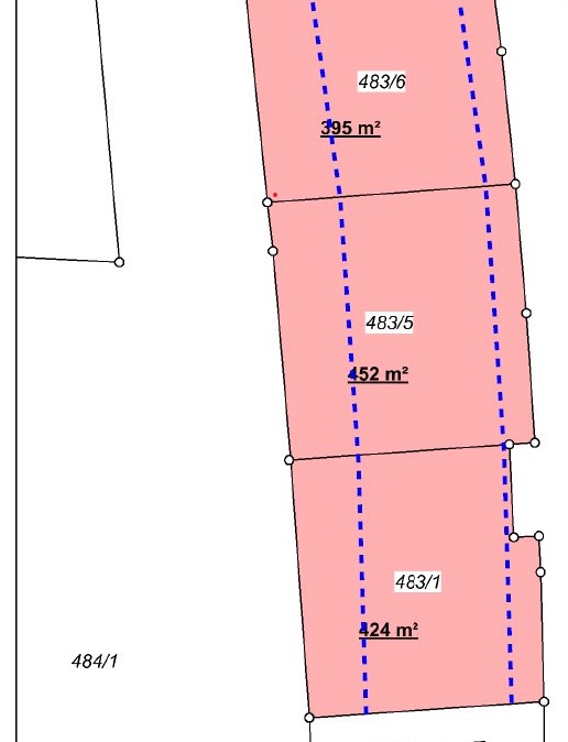

Grundstück- und Lageplan sind notwendig.
Wir haben keinen Bebauungsplan. Wir bauen nach § 34 Baugesetzbuch
Lageplan: drei pinke Parzellen 483/6, 483/5, 483/1 mit Flächen 395, 452, 424 m².
