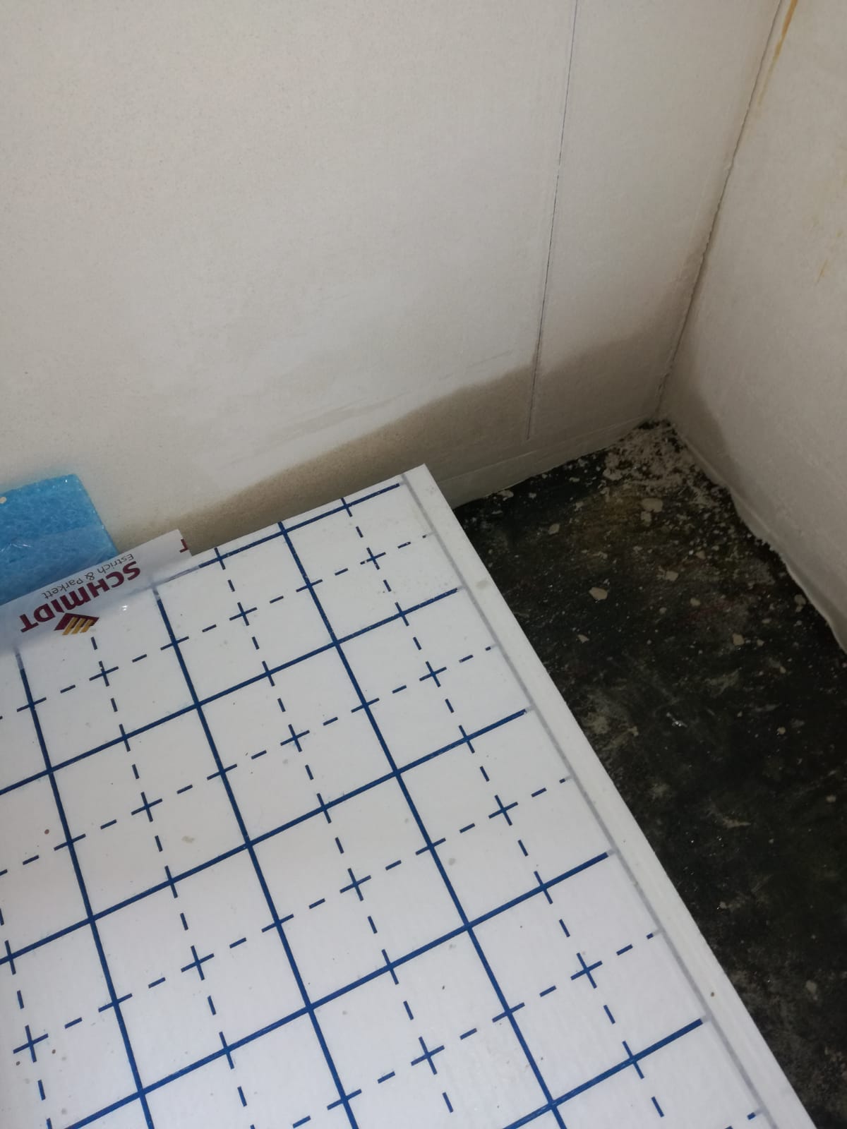

Wir haben seit knapp 2 wochen den Estrich im Haus. Heute ist mir in einer Ecke im Bad , wo sich die Aussparung für die Badewanne befindet, aufgefallen dass sich Feuchtigkeit sammelt und in die Wand hochzieht. Die Fußbodenheizung läuft im Trocknungsprogramm. Kann das von der Feuchtigkeit im estrich kommen oder ist da was anderes faul?

Ich denke gerade trocknet ohne Baulüfter nicht viel durch die hohe Luftfeuchtigkeit und Regen. Zumindest bei uns laufen 4 Stück seit 5 Wochen durchgehend. Bei Nachbarn mit Estrich im Winter hat's die ganze Feuchtigkeit auch durch Lüften rausgeholt.

Ohne das jetzt fachmännisch zu bewerten, ich kann mir nicht vorstellen, dass der Estrich an einer Stelle so feucht ist. Zumal er da ja keinen direkten Kontakt mit der Wand hat oder irre ich?

Kannst mal ein Foto vom Raum machen und an der Stelle wo es abgetrennt wurde zur Dusche/Badewanne

Bauleier ja...aber ich würde mir noch keine sorgen machen. Nach 2 Wochen erst sehen manche Häuser aus wie eine Tropfsteinhöhle. Hier würde ich durch meine Glaskugel schauend auf die Kapillarwirkung vom Kalksandstein plädieren und abwarten bis das Ganze einfach mit der Zeit verschwindet.
