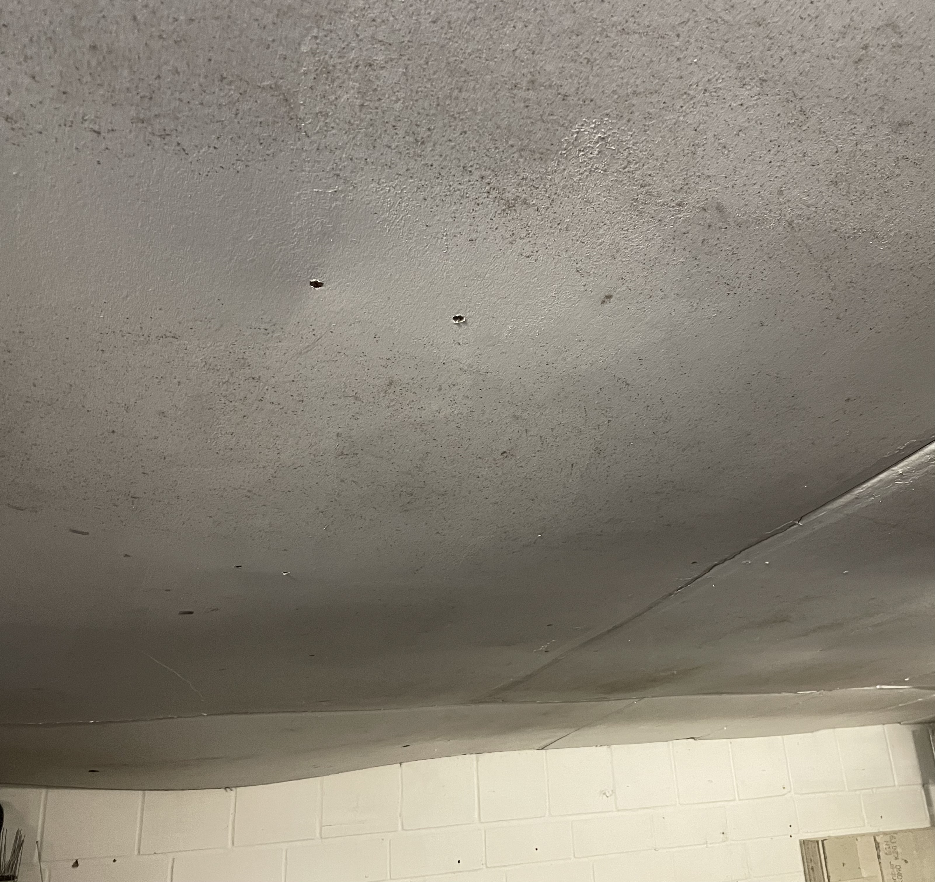

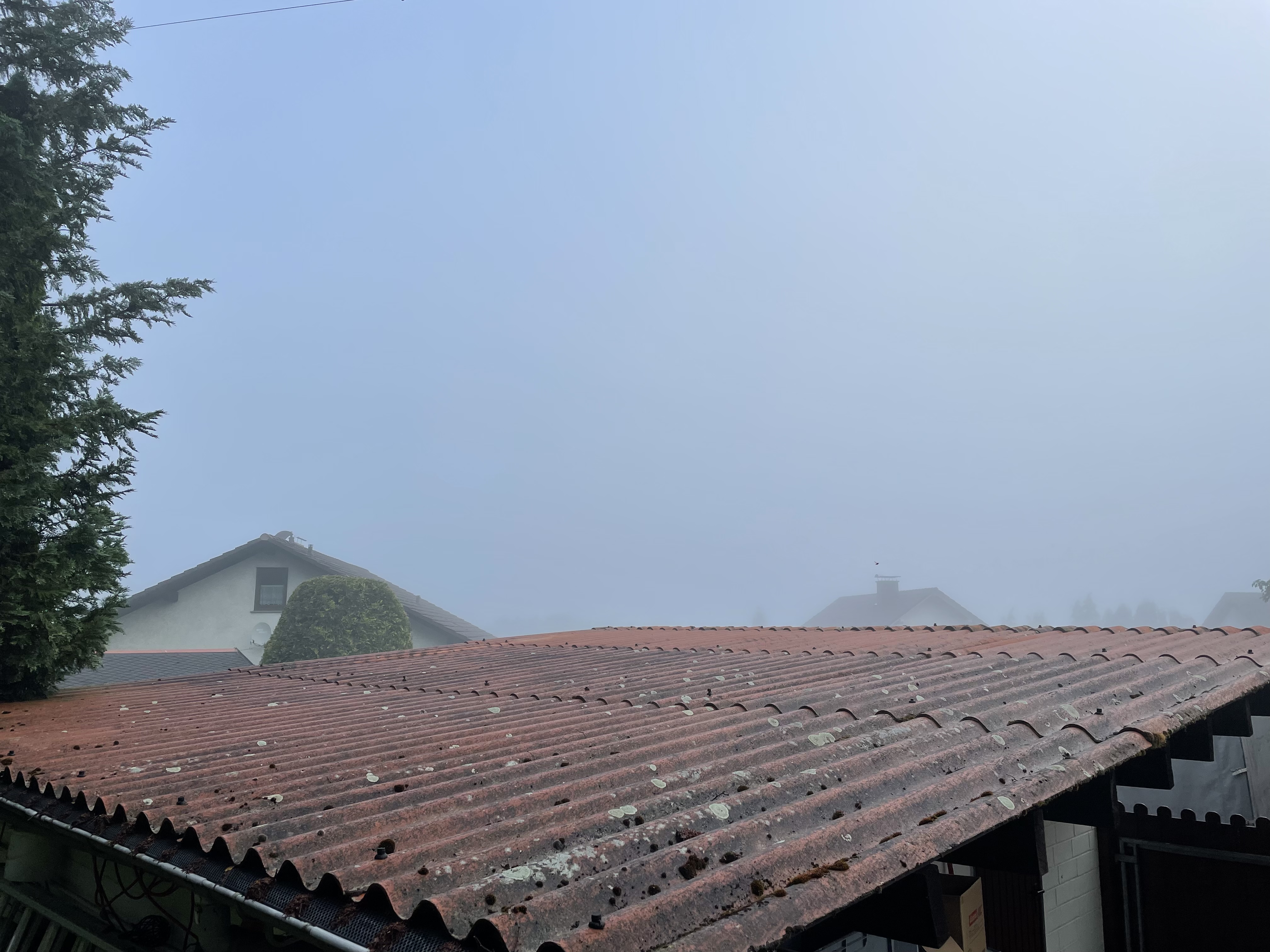

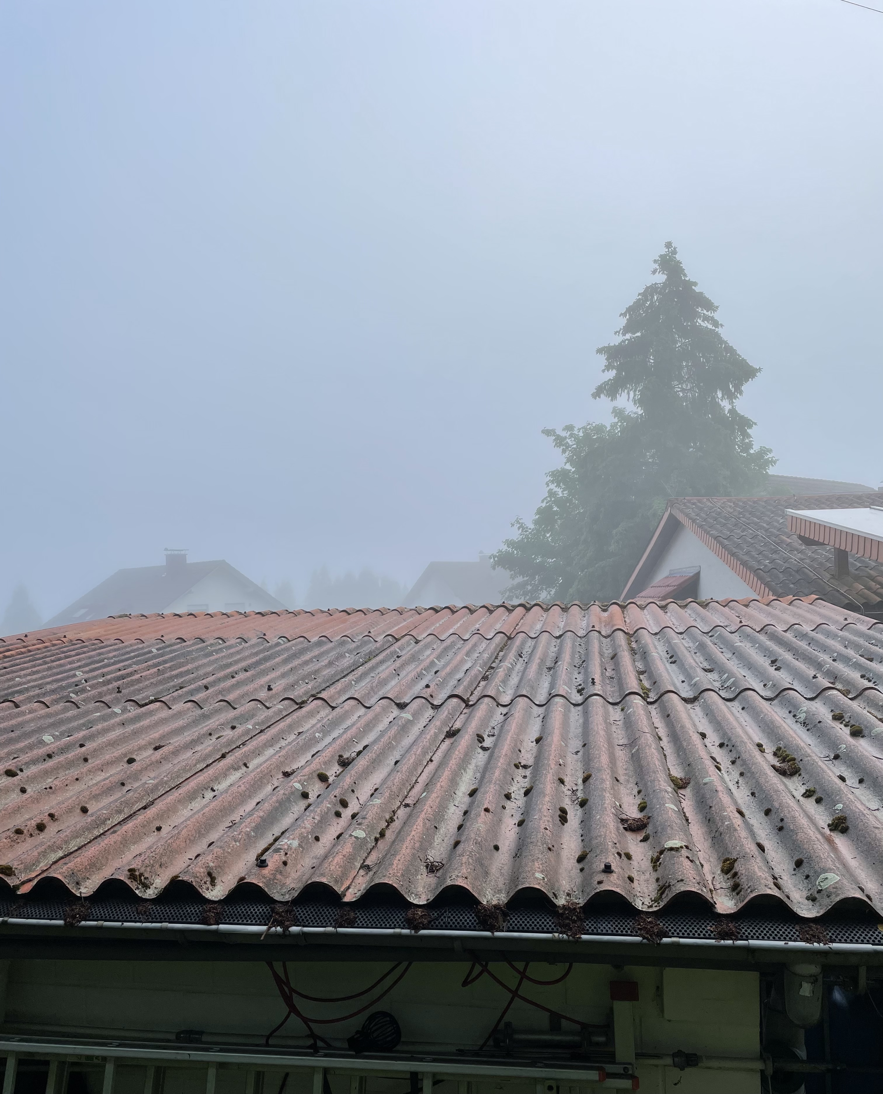

da meinen Eltern das Neueindecken Ihres Wohnhauses samt Garage mit Berliner Welle (Dachziegel gehen nicht) zu teuer ist (260qm für 30.000 Euro), möchte mein Vater die Garage selber sanieren, weil es von der Größe her noch überschaubar ist (ca. 50qm).
Aktuell ist dort Eternit Welle 5 verbaut, direkt auf den Sparren, welche einen Abstand von ca. 50cm haben. Im Inneren der Garage besteht die Decke aus Rigipsplatten.
Jetzt dachten wir uns: was 30 Jahre gehalten hat, kann ja nicht so verkehrt sein.
Wir würden also einfach die Eternitplatten austauschen, wieder direkt auf die Sparren, und im Inneren die Rigipsplatten durch Farmacellplatten ersetzen.
Sprich Eternitplatte -> Sparren -> Farmacellplatte.
Dachdecker würden das ganze natürlich professioneller aufziehen, mit Konterlattung, Dachlattung und Unterspannbahn. Ich weiß ehrlicherweise nicht, ob wir das selbstständig so hinbekommen würden.
Daher würden wir es einfach nur 1zu1 ersetzen.
Alternativ könnte man auch noch ein Trapezblech mit Vlies nehmen, aber ob das ohne Unterkonstruktion möglich ist, weiß ich nicht. Zudem hat man eine andere Optik im Vergleich zum Wohnhaus.
Was haltet Ihr davon? Völlig bescheuertes Vorhaben? Oder kostengünstige Möglichkeit der Sanierung?

mach ma Fotos ... kling nach Kaltdach ...
Rigips -> Rigips (oder GK oder Gipskarton)
und Fermacell (Farmacell kling so also ob die Pharmaindustrie in den Baubereich reinschnuppert)

Wenn ich das richtig sehe, dann hat die Feuchtigkeit dem GK recht zugesetzt. Es spricht nichts dagegen es besser zu machen. Z.B. mit einer Unterspannbahn.
Was fehlt denn den Eternitplatten?
rennschnecke
Die Eternitplatten sind mittlerweile 30 Jahre alt und habe vereinzelnd Risse, wodurch Feuchtigkeit eingedrungen ist. Nicht viel und nicht spürbar, aber durch die welligen Platten sichtbar. Es sind keine feuchten Stellen vorhanden.
Optisch sind sie nach der Zeit auch nicht mehr wirklich ansprechend.
Wird für eine Unterspannbahn eine Dach- und Konterlattung benötigt?
