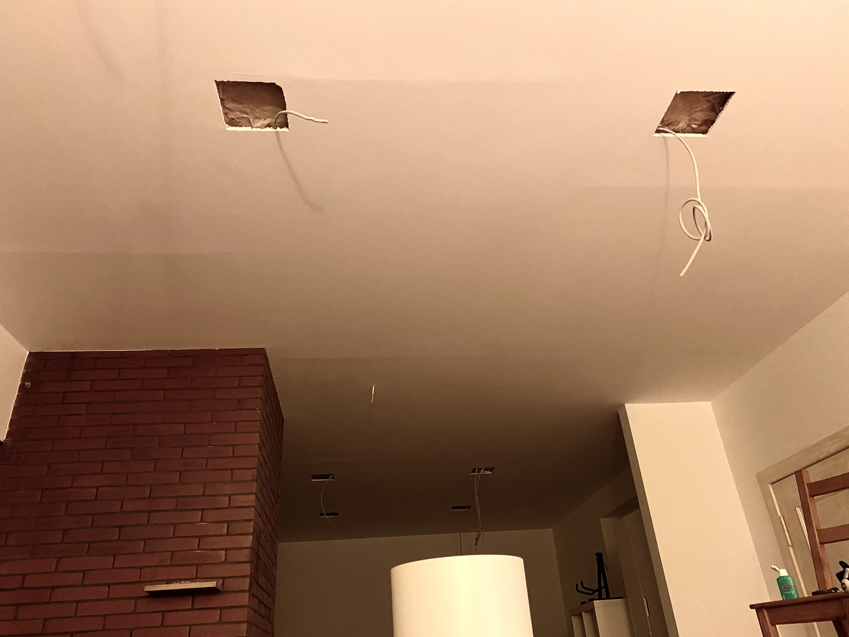

Hallo und viele Grüße,
ich bin neu hier, gerade dabei, meine Wohnung zu sanieren und erhoffe mir nun Hilfe bei folgendem Problem. Ich habe mit einem Bekannten, der in dieser Hinsicht eigentlich auch halbwegs versiert ist (vernünftiges Ständerwerk mit Schlauchwaage etc.), eine Decke mit Rigips abgehängt und nun dabei das Problem, dass bei seitlichem Lichteinfall die Rigipsfugen sichtbar sind. Sonst wurden auch die Wände gemacht - alles perfekt glatt und ohne Schattierungen. Nun haben wir bei der Decke nicht noch einmal komplett gespachtelt, sondern nach Abdichten der Fugen (Berliner Glätte, ohne Gewebeband o. Ä.) alles geschliffen und zweifach gestrichen (Alpina). Bei Tageslicht sieht es auch gut aus - nur bei sehr genauem Hinsehen lassen sich da Fugen erahnen. Da nun aber Spots mit entsprechend kritischem Licht verbaut werden sollen, stellt sich die Frage, wie man auch dafür ein schönes Ergebnis schaffen kann!? Nach meiner laienhaften Einschätzung bieten sich zunächst folgende Optionen an: 1. Alles noch einmal komplett spachteln/glätten, schleifen und anschließend streichen oder 2. Malervlies über die gesamte Fläche und anschließend streichen. Für Hinweise dazu oder andere Vorschläge möchte ich mich schon jetzt herzlichen bedanken! Beste Grüße und einen schönen Pfingstmontag!

Jo 1 oder 2 anders kriegt man es nicht hin
Vielen Dank für die Antwort! Damit wäre aber ein zufriedenstellendes Ergebnis machbar? Gibt es etwas, was für 1 oder 2 spricht, also Vor- und Nachteile - oder sind beide Option gleichwertig hinsichtlich des Ergebnisses? Danke und Grüße!
Myrna_Loy
Malervlies bringt eventuell nicht so viel. Das saugt sich nur in die Unebenheiten rein und gleicht wenig aus. Spachtel und schleifen ist sicherer.
