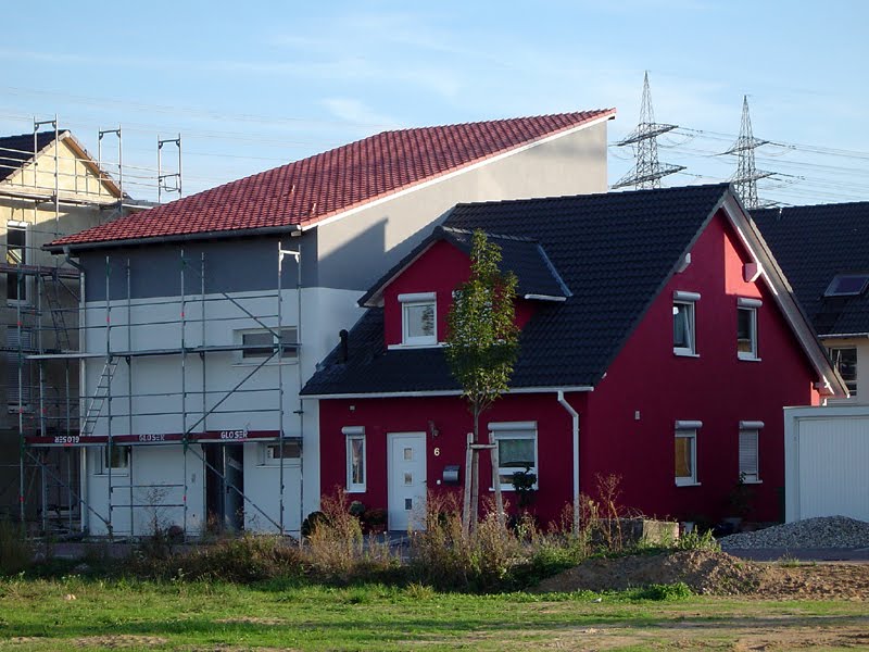

Prinzipiell müssen Doppelhaushälfte nicht identisch sein. Hier mal was krasses:
Rotes Einfamilienhaus im Vordergrund, Bauplatz mit Gerüsten links, grüne Wiese davor.
Die Nachteile bei so einer Bebauung liegen auf der Hand...
