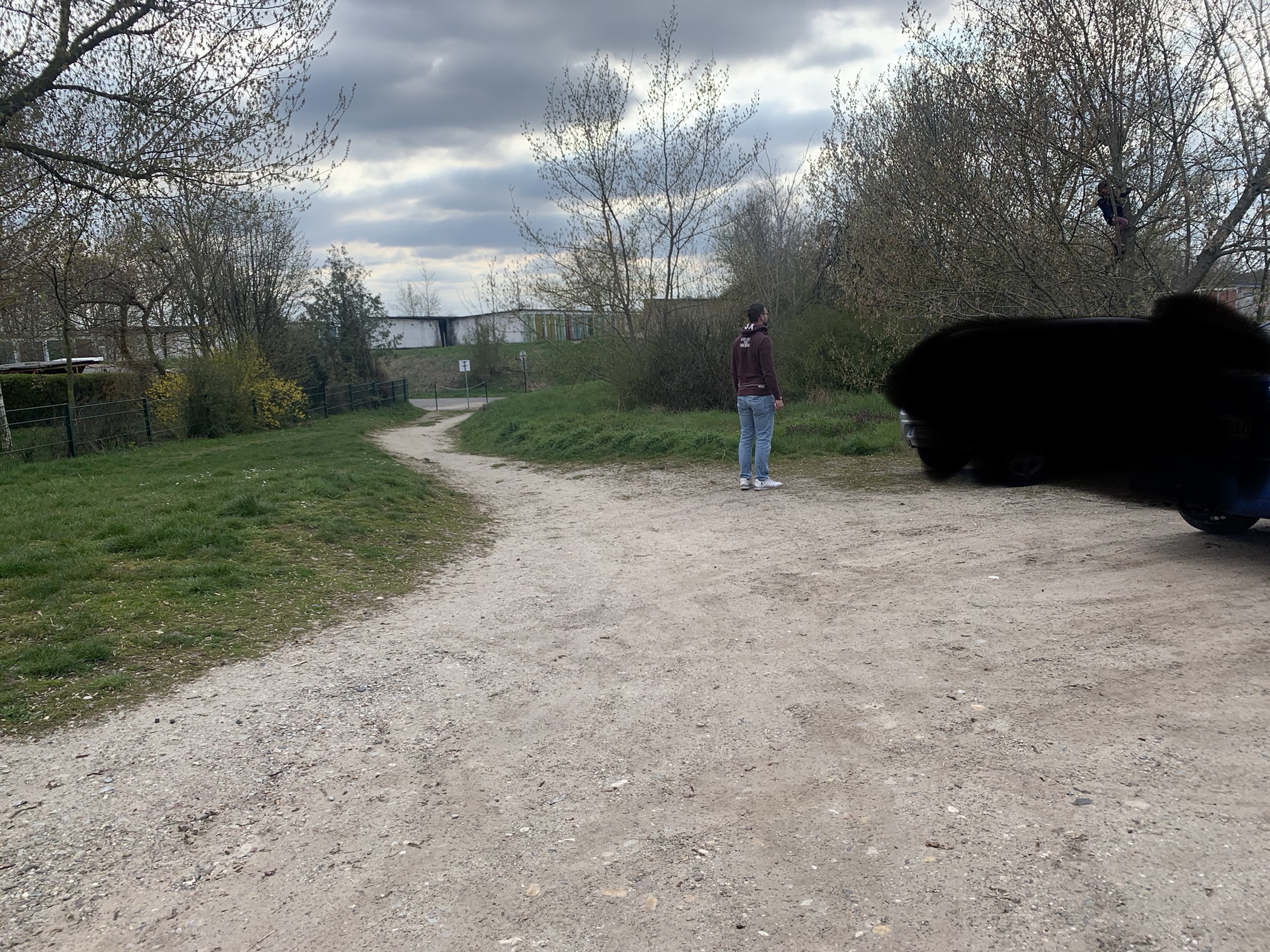

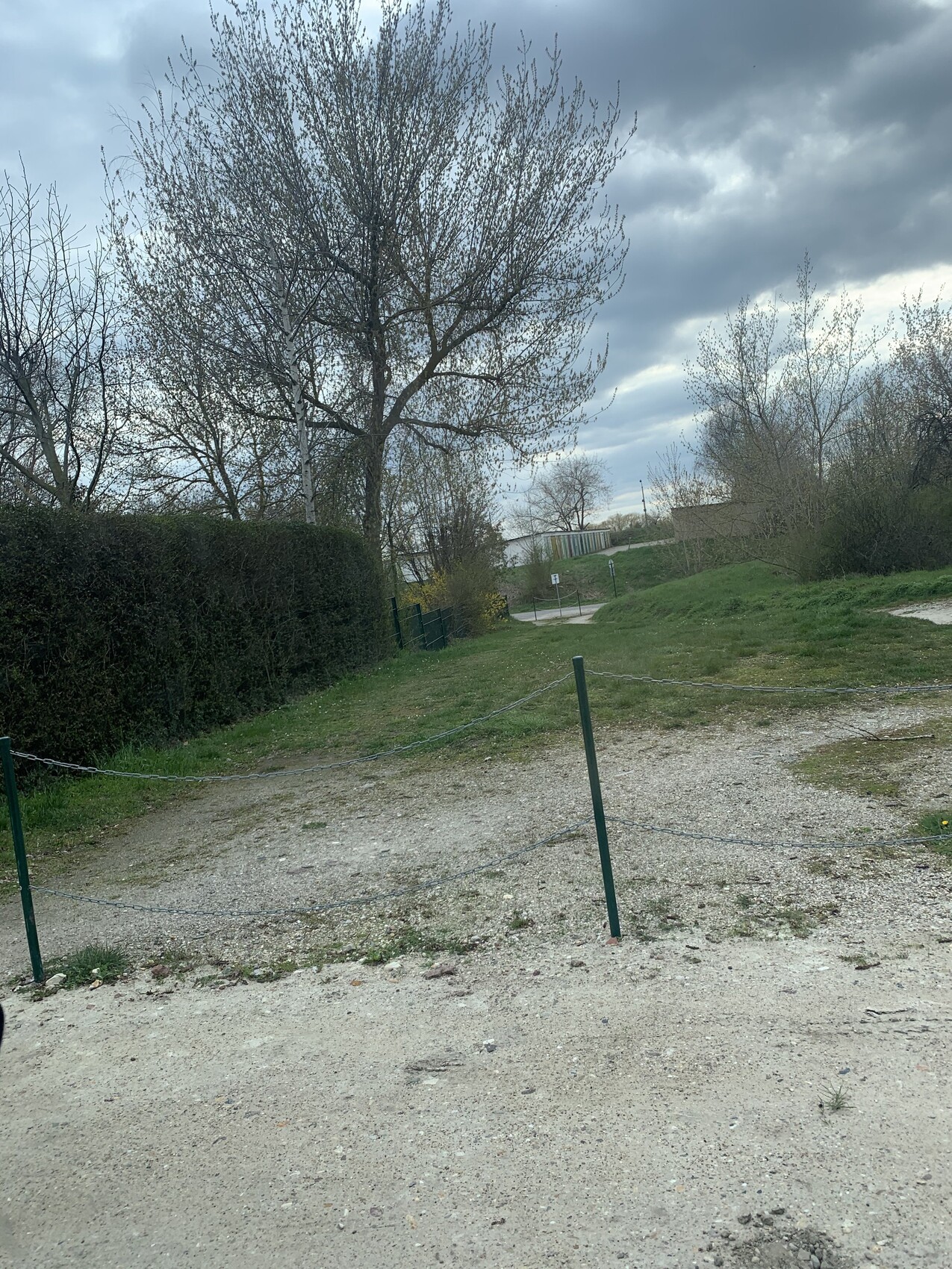

Ich habe mal ein Foto angehängt, wo man die allgemeine Lage sieht. Den Hang rechts hab ich leider nicht fotografiert.
Über Tipps und Ratschläge würden wir uns sehr freuen.

Das ist ein Baugrundstück? Das sieht aus wie ein Parkplatz oder Auffahrt zu einer Parkfläche.
Wer verkauft denn das?
Den Hang kann ich ehrlich gesagt nicht so richtig erkennen.

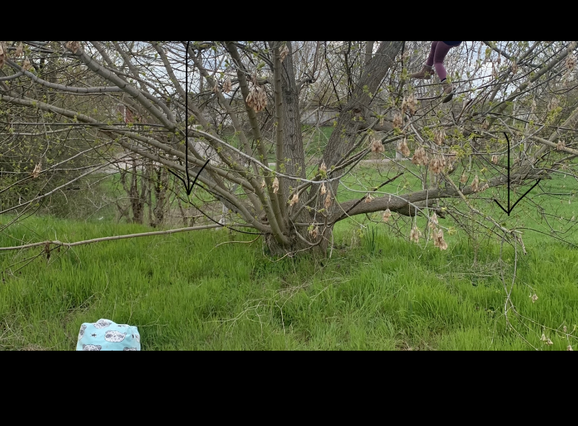

Die allgemeine Hanglage des Grundstücks erkennt man auf dem letzten Bild ganz gut. Es geht seicht nach unten, ist aber im oberen Bereich flach. Aus meiner laienhaften Sicht stellt das nicht das große Problem dar. Aber rechterhand zum Feld geht es ganz gerade herunter.
Ich habe mal ein Google- Maps Bild beigefügt, auf dem man das aber nicht so sieht. Auf dem anderen Bild sieht man leicht hinter dem Baum wie es dort rapide runter geht.

Beim Baum sieht man es.
Ansonsten hätte ich jetzt gedacht, dass es eher kein Hang ist, sondern ein aufgeböschtes Grundstück. Man könnte meinen, dass das entstanden ist durch den Aushub der Mehrfamilienhaus und dem Bauschutt.
