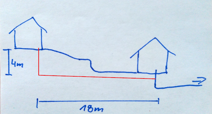

auf unserem Grundstück gibt es 2 Gebäude.
Eines hat einen Abwasseranschluss, das andere soll eine Toilette bekommen und an das vorhandene Abwasserrohr angeschlossen werden.
Es ist ein Hanggrundstück - das Haus mit bestehendem Anschluss liegt ca. 4m tiefer als das ohne Anschluss. Der künftige Abstand zwischen den Fallrohren beträgt ca. 18m.
Der Hang hat in der Mitte eine Stufe, siehe folgende Skizze.
Wie sollte das Abflussrohr (rot eingezeichnet) am besten verlegt werden?
So?

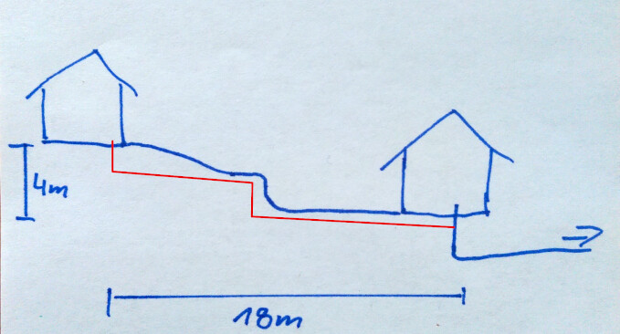

Oder besser so?
Skizze eines Grundstücks mit Hanglage, zwei Häusern und roter Geländemarkierung
Version 1 wäre leichter zu bewerkstelligen, da nicht so tief gegraben werden muss und wir einen teils felsigen Untergrund haben.
Frage:
Ist es ein Problem, in der Strecke eine zusätzliche Stufe zu haben?
Es soll ein 110er Rohr verlegt werden. Als Winkel würde ich jeweils 2x45° oder wenn nötig 3x30° verwenden.
Gibt es bezüglich der langen Strecke von 18m etwas besonderes zu beachten (stärkeres Gefälle, etc.)?
Verstopfungen aufgrund falscher Installation wären natürlich sehr ärgerlich.
Danke für Eure Tipps

die Version 1 geht mit 100er Rohr,
die waagerechten Strecken mit Gefälle von 1cm auf 1m, die senkrechten Strecken 90Grad, Formteile 45Grad,
ab Haus 2 mit 125/150er Rohr zum Kanal führen.
An der Ersten Stufe würde ich statt dem oberen Winkel ein T-Stück 45Grad setzen und senkrecht ein Rohr nach oben führen mit Verschlusskappe, als Revisions-/Spül- Reinigungsmöglichkeit
i_b_n_a_n
i_b_n_a_n
die Version 1 wie bereits von @Nida35a beschrieben. Nur noch als Erklärung: Das Gefälle ist penibelst einzuhalten (Baulaser). Evtl. sogar noch einen Tacken weniger. "Dünnflüssiges" läuft sonst schneller weg als die Feststoffe mit dem Wasser mit transportiert werden können. Besser sogar jeweils in der "Senkrechten" einen kleinen Revischacht setzen, von dem kann man dann im Fall der Fälle reinigen. Nur eine "versteckte" senkrechte Fallstrecke macht dich langfristig nicht glücklich. Als Extratip: Spülkasten nicht auf kleinste Wassermenge einstellen
