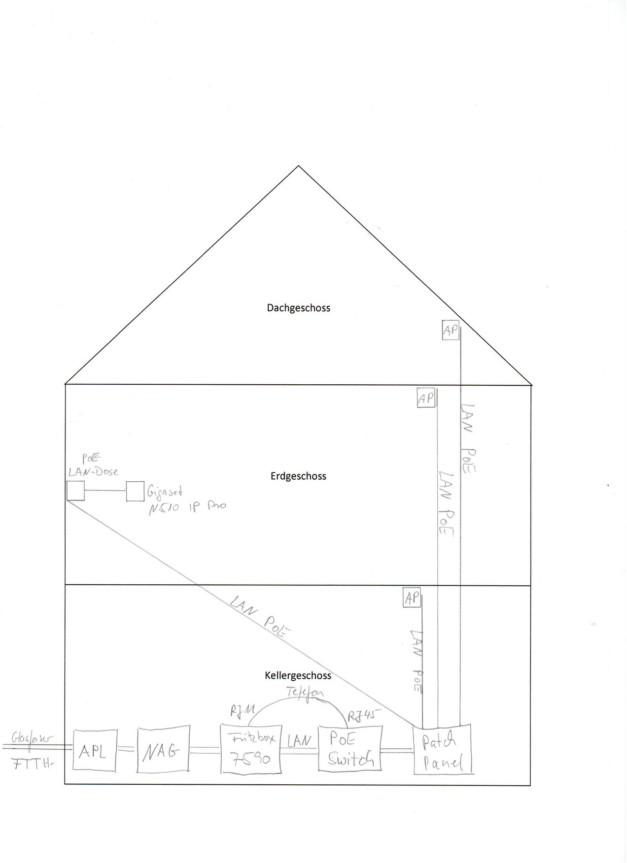

wir werden in unserem neuen Eigenheim Glasfaser ins Haus gelegt bekommen. Folgendes soll realisiert werden:
-Accesspoint je Geschoss zentral an der Decke
-DECT Basis im EG
Ich habe die Verkabelung mal aufgezeichnet. Passen meine Überlegungen oder ist da noch ein Fehler drin?

Strahleman
Ab dem Patch-Panel sieht die geplante WLAN und DECT-Infrastruktur bei uns im Haus identisch aus. Wüsste nicht, was gegen diese Installation sprechen sollte.
hanse987
Grundsätzlich OK. Ich würde noch eine Outdoor Accesspoint für Terrasse und Garten machen.
Es fehlen in der Skizze noch die Netzwerkdosen für die verschieden Räume. Wird es Kammeras geben?

Welcher IPTV Anbieter ist es denn? Wir sind seit Jahren bei der Telekom. Da könnte ich Dir entsprechende Erfahrungen mitteilen.
Edit: und warum die Gigaset Pro und nicht schlicht GO 100?

Netzwerkdosen für Kinderzimmer, Büro etc. kommen noch dazu. Kameras sind nicht geplant.
