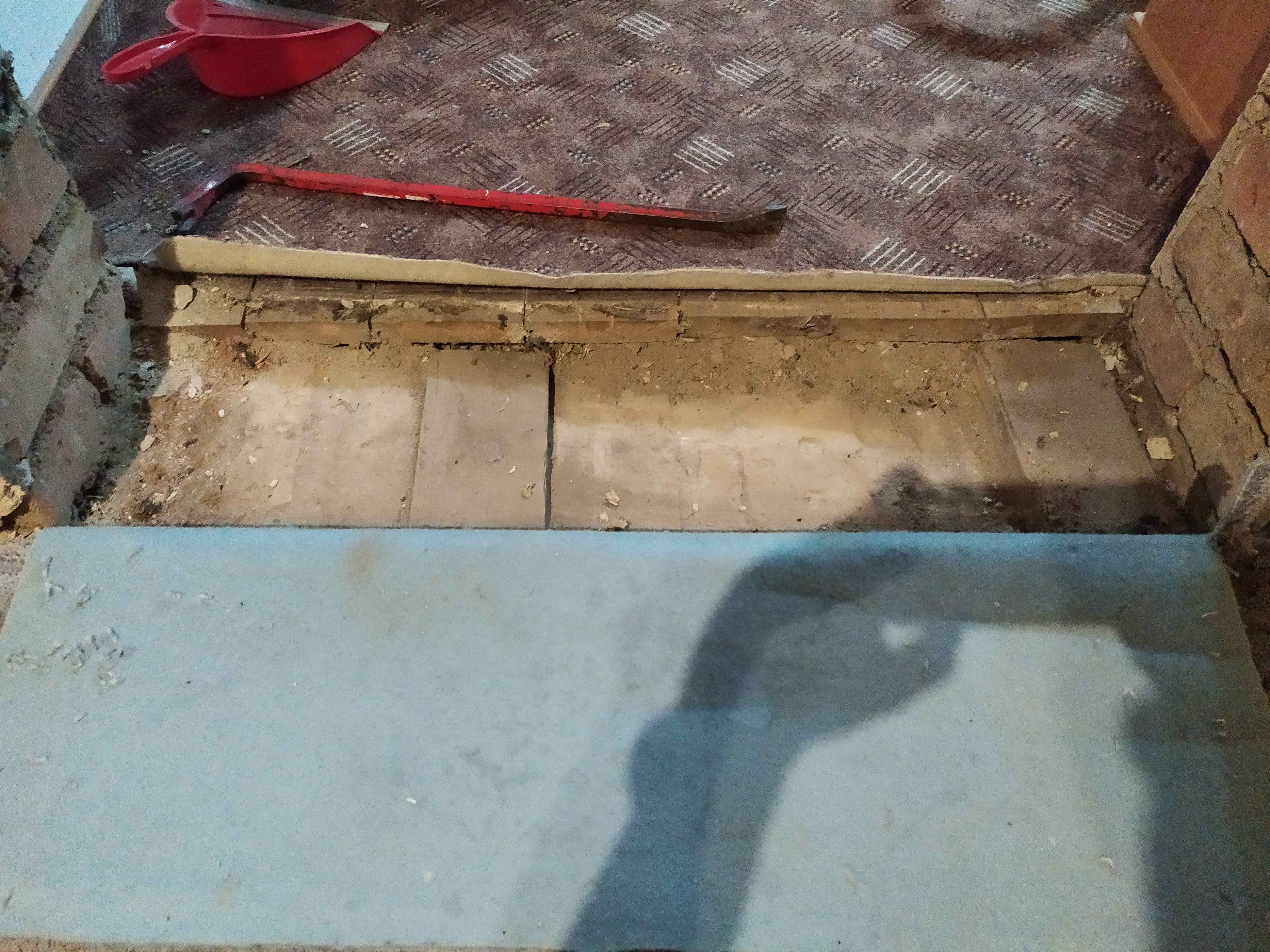

Hallo Leute,
haben heute in unserem Haus eine Tür ausgebaut und dabei gleich die Schwelle ausgebaut, um diese zukünftig ebenerdig auszuführen.
Rechts und links von der Schwelle sind Holzdielen verbaut, auch die Schwelle war aus Holz und hat ordentlich geknarzt, auch deswegen der Ausbau.
Nun meine Frage: Gibt es eine Möglichkeit, dort vielleicht etwas festes (Estrich oder ähnliches) einzubauen. Aktuell sind dort Steine und Holz gemischt als Untergrund.
Ich habe auch ein Bild angehängt vom aktuellen Ist-Zustand.

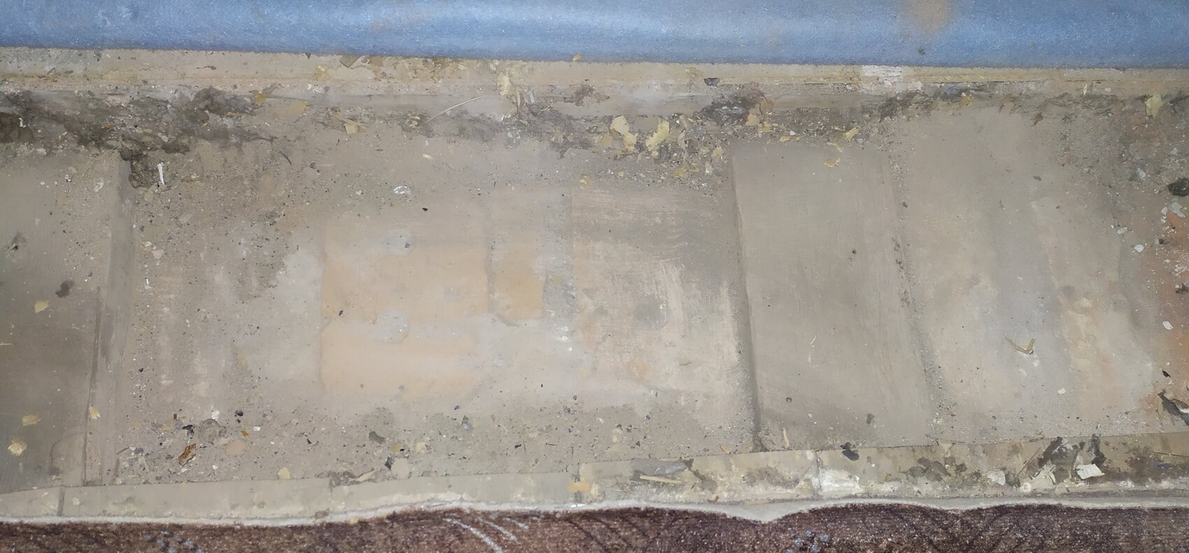

Wenn Du noch näher rangehst mit Deinem Bildausschnitt, erkennt man noch weniger ;-)
Geh mal mehr in die Totale mit Deinem Foto. Grundstück. würde ich alles alte rauskratzen und dann tatsächlich Estrich einbringen.

Hallo Fragesteller.
Um es vorweg zu nehmen:
Du verfügst über einen Fußboden mit Dielung, also Holz.
Alle Nassestriche (außer bei großen Flächen ein Steinholzestrich) haben hier nichts verloren, um es deutlich auszusprechen.
Ausgeglichen wird der Bereich durch Verschrauben gleich hoher Holzdielenabschnitte oder (besser) mit einer passgerecht zugeschnittenen Holzspanplatte oder OSB-Platte (ggf. doppeln.).
Vorbohren und mit Spaxschrauben (durchgehendes Gwinde!!) am vorhandenen Unterboden befestigen.
Gruß: KlaRa
