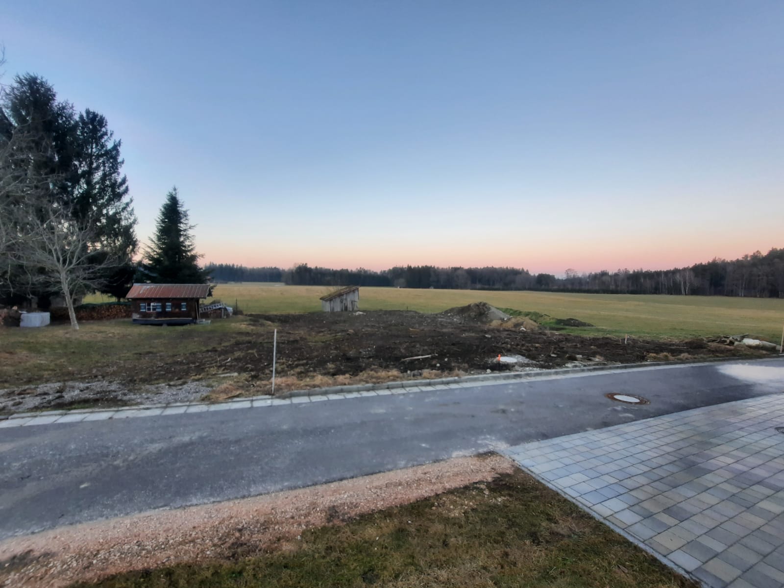

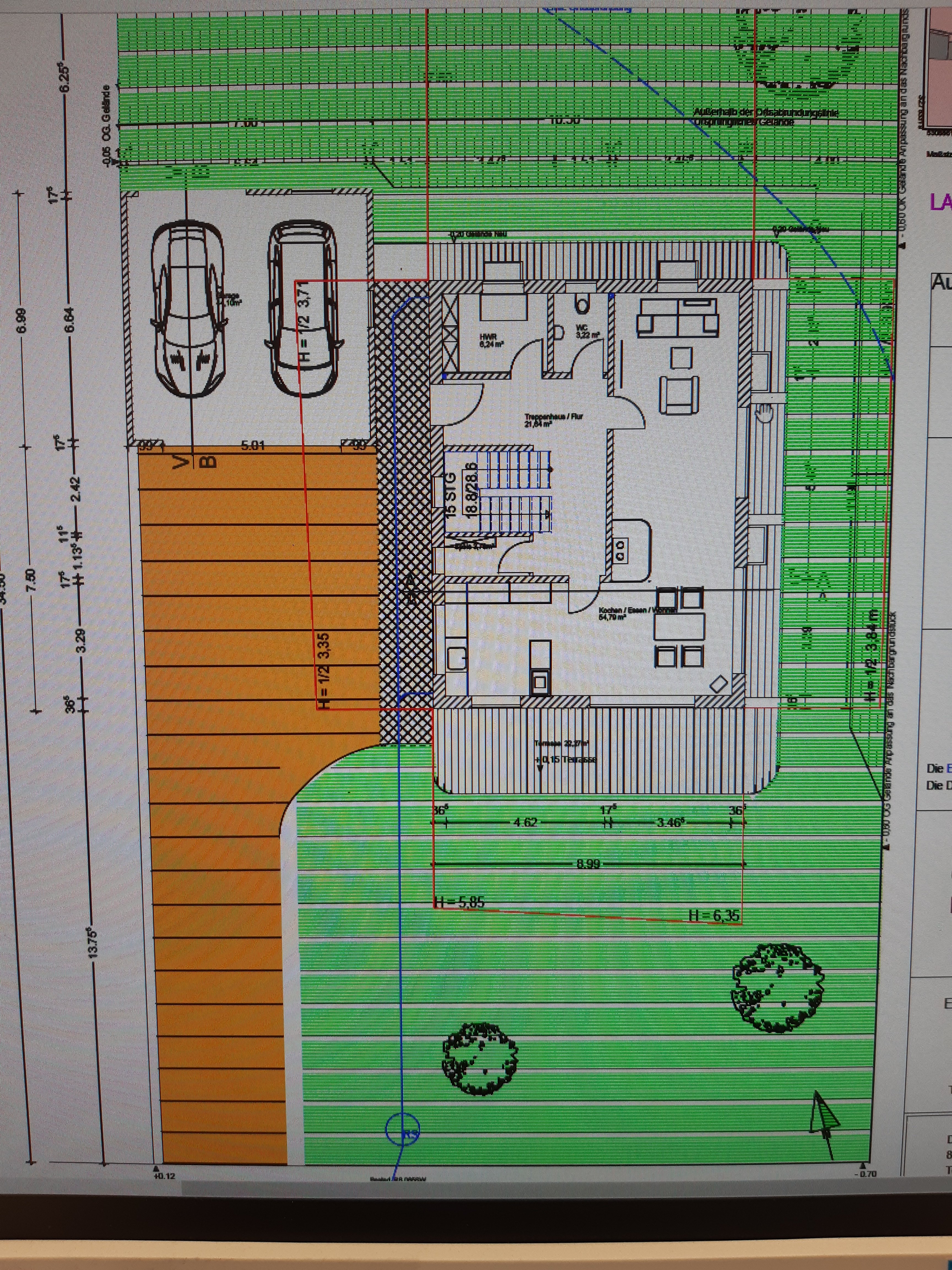

wir haben ein etwas schwieriges Grundstück. Das ursprüngliche Grundstück wurde mittig geteilt und wir haben die rechte Hälfte gekauft (750qm, 21,5m breit, 34,5m lang), die linke Seite gehört meinem Onkel und wird nicht bebaut.
Das Grundstück ist nur von der Südseite her befahrbar(Straße). Von Süden Richtung Norden ist ein Gefälle von ca.2,5m auf die 34,5m Länge. Der Bauantrag wurde genehmigt. Auf der linken Seite steht die Garage(7x7m) als Grenzbebauung, dementsprechend wird von Süden her die Einfahrt 21,5m lang zur Garage.
Nun zum Hauptproblem:

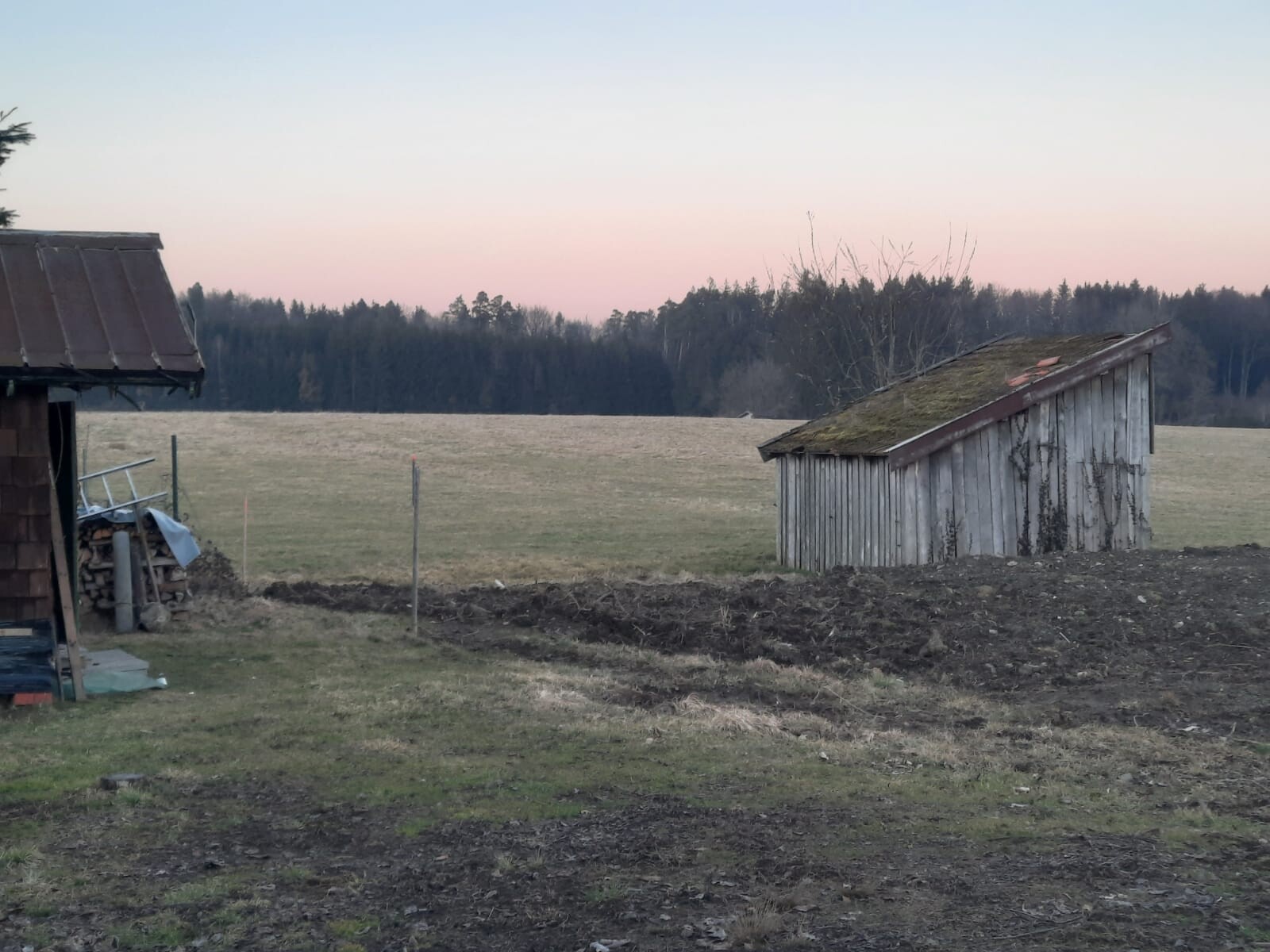

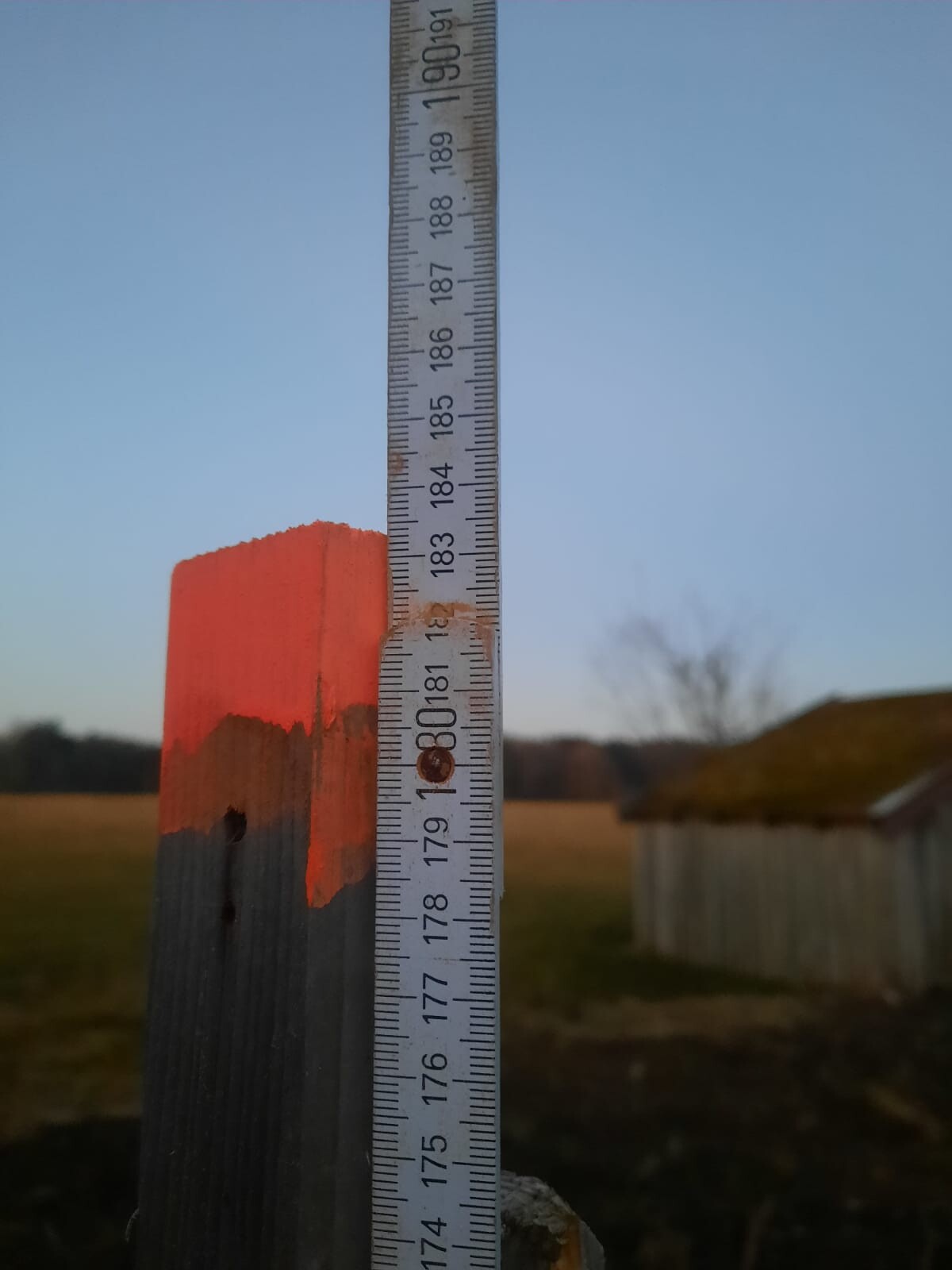

Da wir keine Hebeanlage wollten, sondern den Schmutzwasserkanal normal erreichen wurde das Haus+Garage höher über dem jetzigen Boden geplant und auch genehmigt. Auf den Fotos sieht man das linke hintere Garageneck, die Markierung ist die Höhe des fertigen Garagenbodens.
Wie wird dieser Höhenunterschied am besten und standsichersten überwunden, ohne eine Mauer entlang der Grenze zu errichten? Wir dürfen die komplette linke Seite ins Nachbargrundstück vom Onkel auffüllen/schütten/verdichten!!! Mit welchem Material? Wie viele und welche Schichten? Wandkies, Schotter, Splitt? Die Einfahrt wird ca 21,5m lang x3-4m breit.

(Da brauchst ja an der Grenze Stuetzwaende bis 1,8 m Hoehe). Oder Boeschungen mind 1:2
Der Mutterboden und Bodenkl. 2 muss auch vorher raus, da kommen dann nochmal einige m3 dazu.
Fuer die Einfahrt brauchst dann ca. 150 m3 Material Bodenkl. 3 - 4 . Lagenweise max 0.4 m eingebaut und verdichtet.
Je nach Tragfaehigkeit sollte man ein Geotextil unter die Auffuellung einbauen. Was sagt denn das geologische Gutachten?

Mauer wurde nicht genehmigt und ist nicht im Sinne vom Bauamt. Und wenn nur 1:1 abgeböscht wird hält der Unterbau von Garage un nicht?
So etwas haben wir nicht. Da geht es bein uns "auf dem Land" nicht so genau. Unser Boden ist sehr lehmig, das wissen wir.
I
icandoit
Aber eine Auffuellung auf dem Nachbargrund wird genehmigt?
Daher habe ich ja 1:2 empfohlen.
Wenn ich da mein Haus und oder die Garage drauf baue, sollte man das schon genau nehmen. Wer sagt Dir denn ob der Boden tragfaehig ist?
Dann ist falls kein Bodenaustausch erforderlich ist zumindest das Geotextiel sehr zu empfehlen.
Du versenkst da einige tausend Euronen. Ist die Hebeanlage nicht doch die bessere Loesung?
