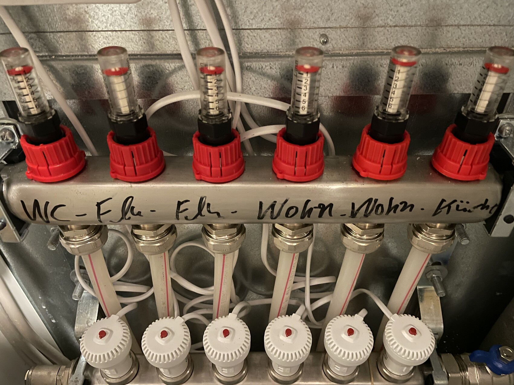

Hey,
evtl kann mir ja jemand hier helfen. Anbei ein Bild vom HKV im EG. Das vorletzte Topmeter, also im WZ, da steht der Schwimmer ganz oben, quasi auf 0 Durchfluss, alle anderen wie man sieht sind bei 1. Für die rechten 3 gibt es einen Thermostatet, der für WZ und Küche zuständig ist, welches an der Türe vom WZ sitzt.
Stehe ich ohne Schuhe in der Diele, im Gäste-WC und in der Küche (alles Fliesen), spüre ich die Wärme im Boden. Hingegen im WZ (Laminat) ist die Wärme eher nicht so zu spüren. Ein Thermometer steht im WZ (gegenüber der WZ Türe) und zeigt konstant immer um die 22-23 Grad an. Eingestellt in der Wärmepumpe sind eigentlich 22 Grad.
Soviel zu der Situation. Jemand eine Idee dazu ?
Danke!

Und was ist das Problem? Die Temperaturen werden erreicht, die Heizung geht. Alles Ok soweit.
Andre77
Naja was heißt Problem. Ich will nur versuchen zu verstehen, warum das so ist wie es ist.
Gäbe es einen eigenen Thermostat dafür der aus ist, würde ich das verstehen. Aber so gibts einen wo die drei rechten Topmeter dran hängen aber unterschiedlich anzeigen. Und eben die gewisse Fusswärme nicht zu spüren ist.

Rote Kappe hoch, mal ne halbe Umdrehung des Anzeigers und dann sollte es gehen.
Kann schon mal hängen wenn länger nicht verwendet oder nach neuer Installation (spülen mit Kaltwasser) .
Hatten wir auch bei ein paar Anzeigern.

ich hatte das zwar schon gedreht. Aber dann wohl nur oben das durchsichtige Teil und nicht unten.. denke ich...
Neue Installation ? Einzug war Mitte Juli 20, also vielleicht jetzt in Summe ein 3/4 Jahr her. Ähm, wie kann man das denn spülen ?!

Nach dem Verbau werden die Leitungen mit kaltem Wasser gespült und auf Dichtigkeit geprüft.
Wenn du dann anfängst zu heizen können die Gummis auch mal klemmen.
Also nicht du sollst spülen...
Einfach den ganzen Anzeiger drehen und nicht nur das Schauglas. Damit das funktioniert muss die rote Kappe weg.
