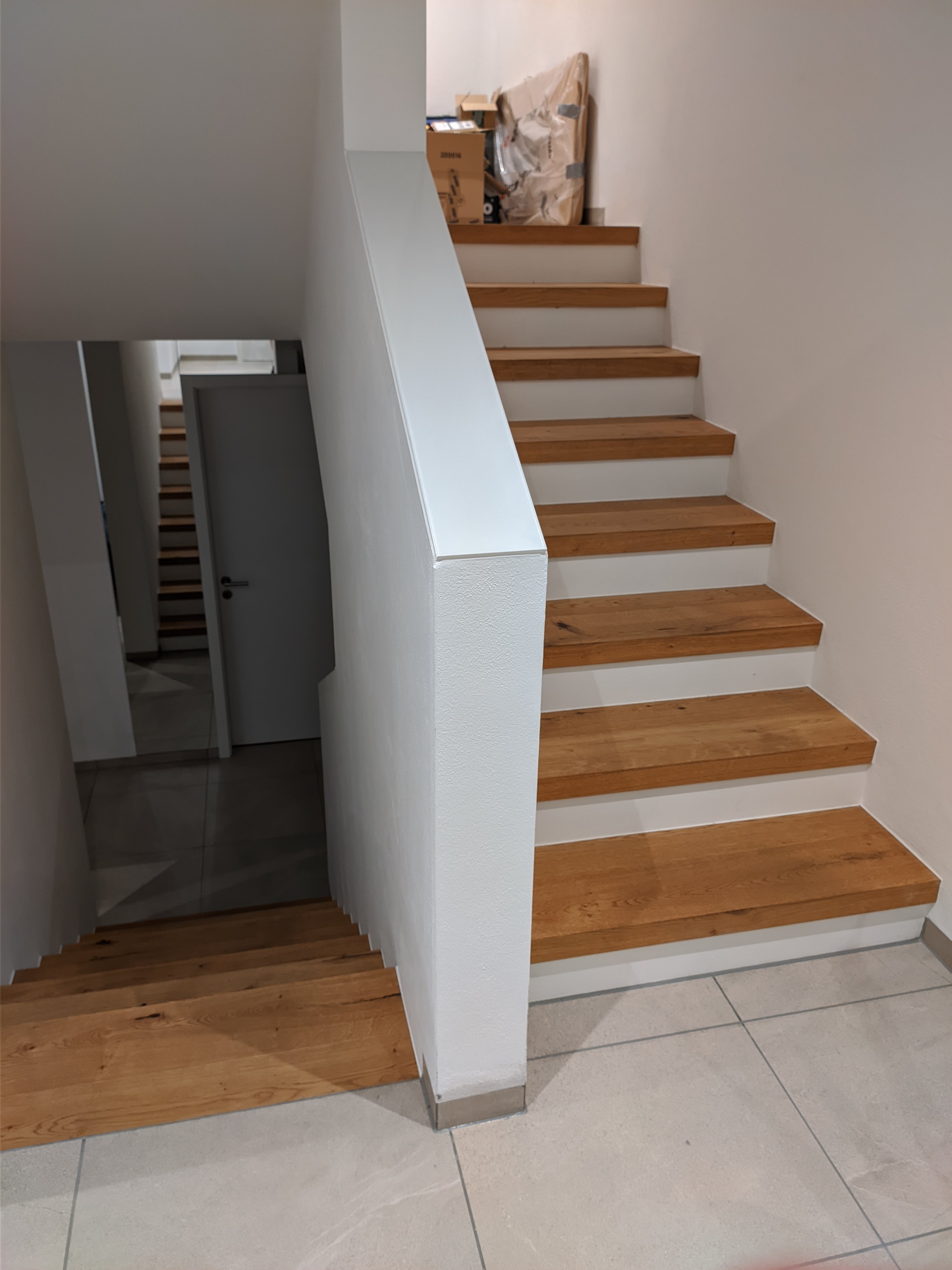

matte
Wir haben Fliesenboden und auf der Podesttreppe vom Schreiner Eichenparkett.
Die Setzstufen sind nur gespachtelt und gestrichen, aber nachträglich mit "Elefantenhaut", weil die enorm schnell verschmutzten.
Sind zufrieden damit und würden es wieder so machen.
Ich würde wohl den Belag des Flures weiter verlegen. Es ist nicht schön, unten einen, die Treppe einen anderen und oben noch einen anderen zu verlegen.
Außer, die Treppe setzt einen Status oder kann vom Design her als Einzelstück gelten.
