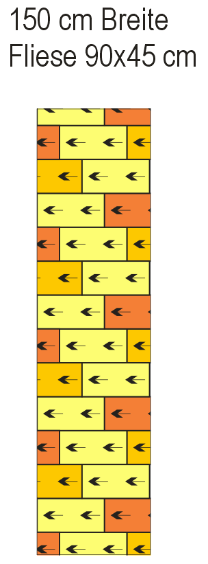

Zusammenfassung: Ausschließlich, wenn a) die Verlegerichtung LÄNGS vorgegeben ist und gleichzeitig b) du in JEDER Reihe abwechselnd mal links, mal rechts mit einer halben Fliese beginnen willst, müsstest du überhaupt mal jedes 2. Schnittstück drehen.
Ist das in deinem Fall genau so? Falls nicht, könnte ein Denkfehler deinerseits vorliegen...

Ich könnte mir gut vorstellen das eine in falscher Richtung verlegte Fliese erst in größerer Fläche auffällt und so einzeln nicht gleich sichtbar ist.
Zur Situation im Flur z.B.
Du musst nur die halbe Fliese auf die jeweils richtige Seite legen.

Die Verlegerichtung würde ich im Wohnraum unbedingt einhalten. Wir hatten die gleiche Frage bei Pfeffer- und Salz-Muster. Der Fachmann antwortete darauf, dass man es hinterher sieht, weil tatsächlich Glanz der Oberfläche und sogar die Sprenkel unterschiedlich aussehen, wenn sie verkehrt herum liegen.
Was Wrobel meint, ist z. B. so:
Vertikale Anordnung gelber und oranger Fliesen mit schwarzen Pfeilen nach links
Dann können auch alle Fliesen in Pfeilrichtung gelegt werden. Ich vermute nämlich auch, dass sich das daran Nichthalten doch auffallen wird.
