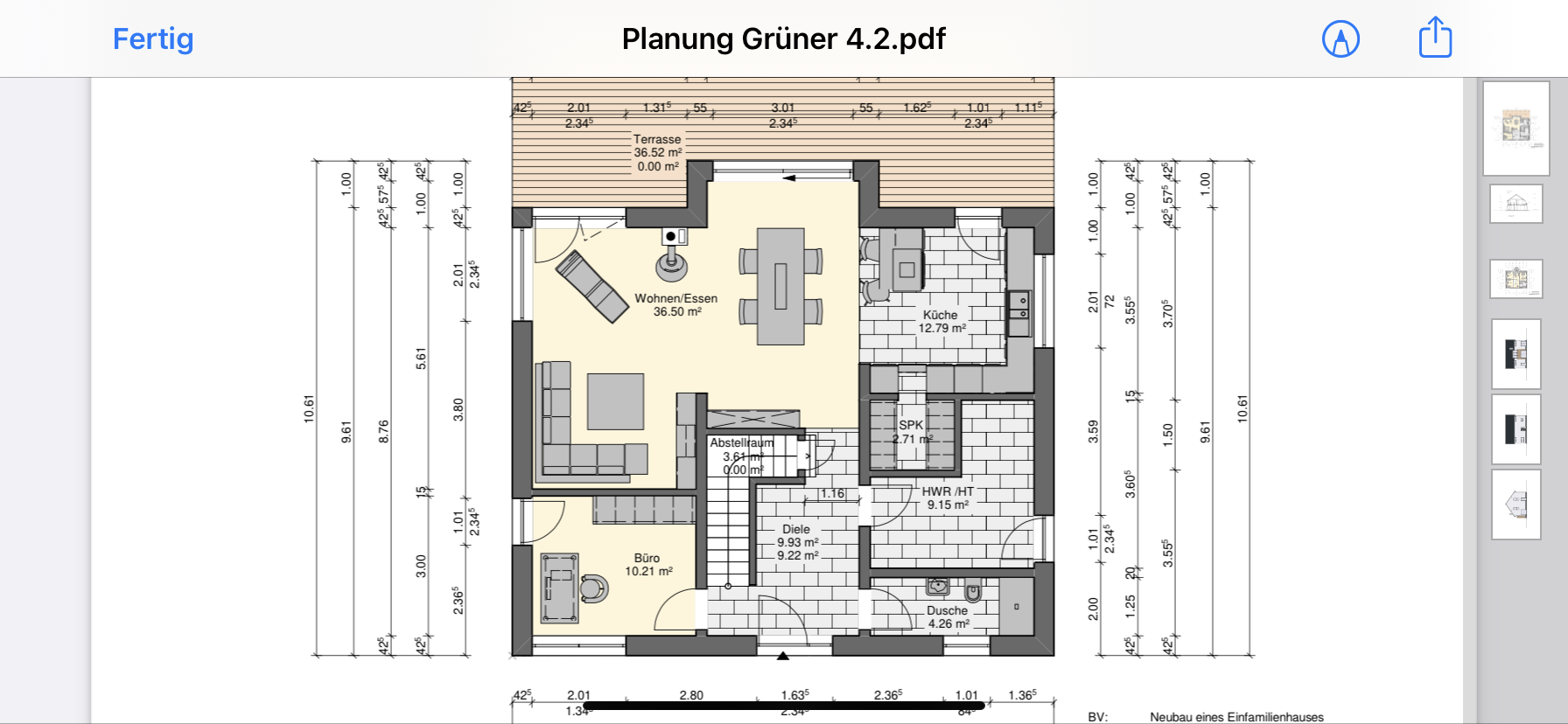

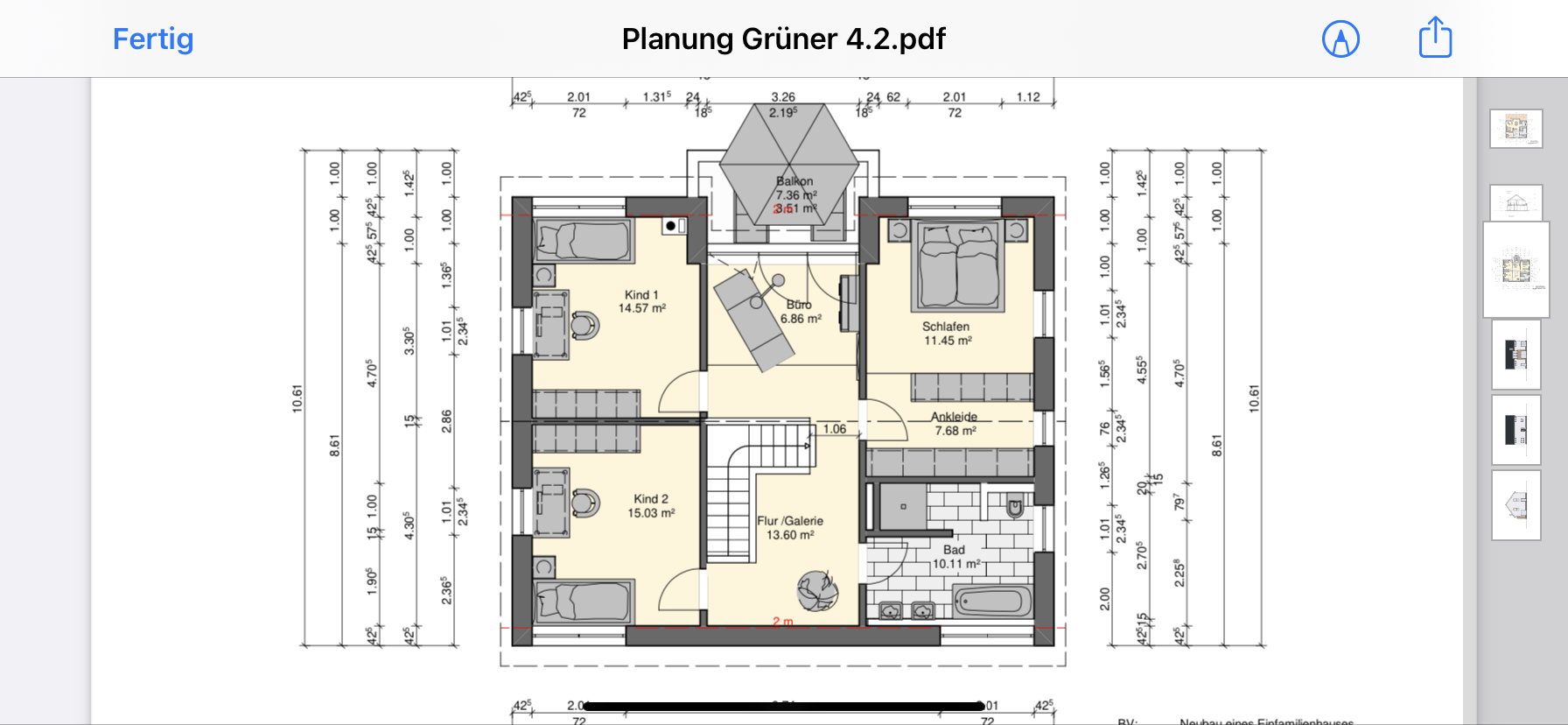

Liebes Forum,
wir befinden uns so langsam auf den letzten Metern was die Grundrissgestaltung angeht.
Im EG sind wir bereits sehr zufrieden. Im DG haben wir jedoch das Gefühl, wir müssen noch optimieren. Vielleicht habt ihr ja Ideen, wie wir das „Loggia-Problem“ lösen könnten.
Kurze Erläuterung zur Idee.. Wir haben aktuell noch keine Kinder, möchten uns aber die Option offen halten, auch im Fall der Fälle zwei Arbeitszimmer zu haben, da wir beide Lehrer sind.
Aus diesem Grund haben wir im DG den Zugang zur Loggia offen geplant und könnten - sofern wir tatsächlich einmal zwei Kinder hätten - eine Wand einziehen und so ein kleines Zimmer generieren. Ich hoffe man kann meine Ausführungen nachvollziehen. Die Idee ist unserer Einschätzung nach prinzipiell gut - allerdings würden wir uns sehr über ein Feedback und ggf. bessere Ideen freuen.
Größe des Grundstücks 501m2
Hang Nein
Stilrichtung, Dachform, Gebäudetyp - Einfamilienhaus mit Satteldach
Keller, Geschosse - 1,5 Geschosse ohne Keller. Kniestock 2m
Anzahl der Personen, Alter - aktuell 2 Personen
Raumbedarf im EG, OG
Büro: Familiennutzung oder Homeoffice? - 2 Büros
Ich freue mich auf eure Rückmeldung

Das Haus ist doch ein 2-Geschosser?!
Meiner Meinung nach tut die Treppe dem Haus gar nicht gut: ein Nadelöhr zum Allraum, oben mega Flur von knapp 20qm.
Füll doch mal bitte den Fragebogen vollständig aus.

Lässt der Bebauungsplan sowas zu? 1,5 Geschosse mit 2m Kniestock? Habe ich noch nie gehört, dass das geht. Kann mich aber natürlich irren.
Nice-Nofret
wenn schon die Speisekammer, was man sich bei der Kleinheit nochmal überlegen sollte, dann ganz nach planrechts rücken, dann kann man die rechte Wandzeile durchmöblieren und verliert nur 1 schrank - nicht zwei.
