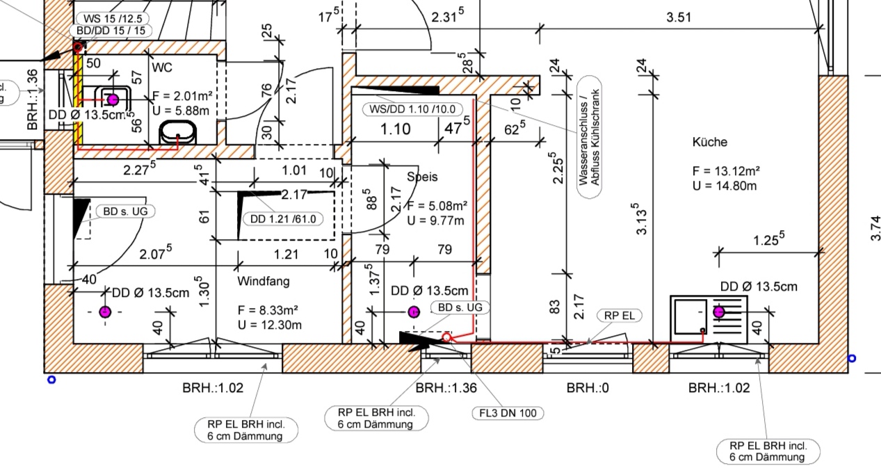

ich bin mir nicht sicher ob die Anfrage hierher passt, oder doch in die Rubrik Planung gehört.
Wir haben bald Spatenstich unseres Einfamilienhaus. Wir bauen EG + UG aufgrund der fallenden Hanglage kommt Hauptbad und die Schlafräume in das UG. Die Entlüftung des Hauptbades erfolgt über eine Dachentlüftung. Im Erdgeschoss befindet sich das Gäste-WC mit waschbecken, dieses wird über eine zweite Dachentlüftung entlüftet.
Für den Abfluss der Küche Waschbecken/Geschirrspüler ist keine Dachentlüftung geplant.
Jetzt fragen wir uns gerade ob das nicht auch Entlüftet werden muss? Natürlich kommen solche Gedanken, wenn Wochenende ist und man die Baufirma nicht fragen kann
Könnt ihr uns eine Rückmeldung geben?
Ganz lieben Dank schon im Voraus.

Es ist schon besser, zu "entlüften". Da gibt es jedoch auch automatische Entlüfter, die in ner Vorwand sitzen können. Das kann eigentlich der Sanitärer erklären. Ist eingebaut und muss nicht über Dach!

Mir stellt sich die Frage ob die Küche an eine extra Leitung (3. Abwasserleitung) angeschlossen wird oder ob diese nicht mit an einen der beiden anderen angeschlossen wird.
Schau mal genau auf den Plänen nach bzw. frage den Architekten oder den Sanitärer.

Bei uns gibt es von der Küche aus keine Entlüftung. Die Rohre sind aber glaub ich mit den Badrohren verbunden, die entlüftet werden.

Hallo, es ist definitiv eine dritte, extra Abwasserleitung für die Küche, für Waschbecken, Geschirrspüler und extra Wasseranschluss für den SidebySide Kühlschrank.
