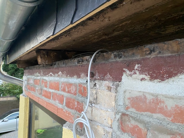

wir haben einen Anbau an unserem Haus, der zu einem Wohnraum (Küche) ausgebaut werden soll. Bisher war das Dach mit einer einfach Bretterkonstruktion und Dachpappe (doppellagig) aufgebaut. Nun haben wir eine Außendämmung auf das Dach anbringen lassen inkl. allem was dazu gehört (Bild 1).

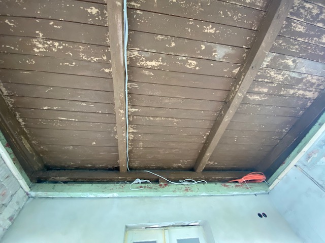

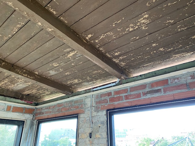

Wir fragen uns nun, wie wir das ganze von Innen abdichten müssen/können, damit wir kein Schimmelproblem bekommen. Bisher war das kein beheizter Raum und das Dach selber war gut belüftet - außen war der unverputzte Teil + das Holz (siehe Bild 1) nur mit Holzbrettern verkleidet. Wir würden gern die Decke innen wieder am umlaufenden unteren Balken (grün) abhängen (Bild 2). Nun müssen wir aber noch die Dachkonstruktion dicht bekommen. Gerade kann man nämlich an der Vorderseite noch nach außen schauen zwischen den Dachbalken (Bild 3).
Hat jemand einen Rat für uns wie wir die Decke am besten von innen aufbauen inkl. Abdichtung?(Stichwort Dampfsperre)?

Würde in die Zwischenräume noch Wolle klemmen und dann eine Dampfbremse drunter machen (klimamembran), diese ans mw kleben, dann uberputzen. Von unten gipskarton, mit konterlatung.
Kazuzu90
Ah super, so war auch unser Gedanke - wir waren uns nur nicht sicher ob das ok ist, da wir die Decke ja gern gerade haben wollte und das Dach schräg verläuft. dann würden wir ja sehr viel Wolle rein stopfen müssen zur Hauswand hin.
Wie könnte man dann die "Lücken" nach vorne zu machen damit das auch feuchtigkeitssicher ist? Hatten an Powerpanel Aqua gedacht, aber das ist ja nicht diffusionsoffen, wodurch wir wahrscheinlich im sommer ein Problem mit Feuchtigkeit haben werden, die nicht mehr raus kommt.

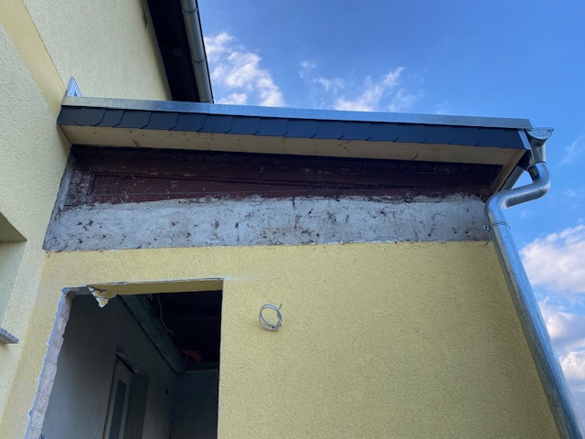

Ich hab mal ein Bild von außen gemacht. Wir sind halt zwischen zwei Holzschichten, wodurch steine nicht halten werden
Lumpi_LE
Würde ich mit Holz verschalen, eins vorn eins unten.
Etwas schicker, aber aufwendiger wäre die uberstände absägen, steinwolle dazwischen, mit Gewebe dann nach oben verputzen.

mhh, bevor ich da was absäge, würde ich aber sicher sein wollen, dass der Ueberstand nicht die Auflage für's Dach ist.
